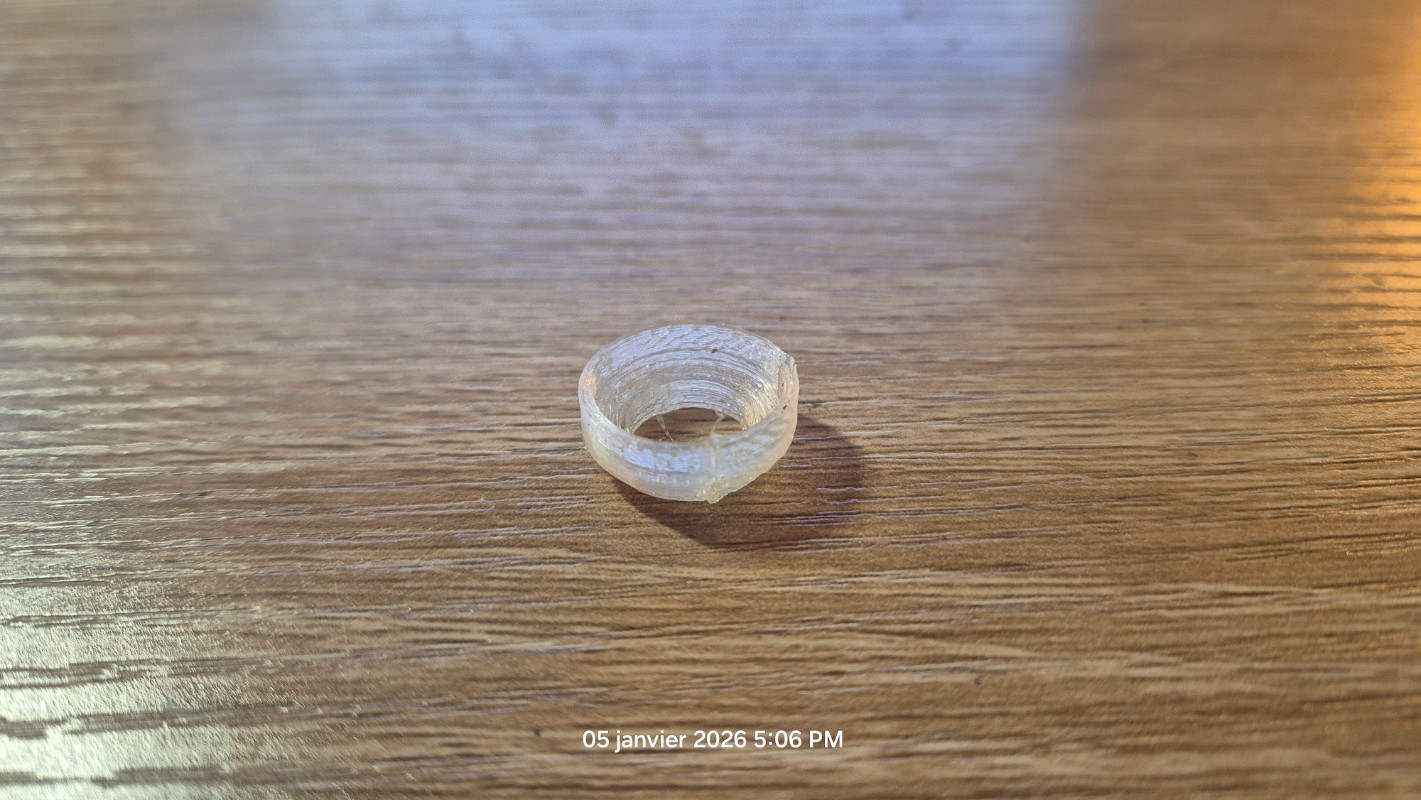

pour info, je confirme que mes joints d'axes d'essuie glace imprimé en 3d fonctionnent bien :pouce:
Plus de flaques d'eau le matin au milieux du tapis de sol ( caoutchouc ! ... heureusement )
Bon ça rentre encore par les portières :D
il vas falloir que je reflechisse au problème ...
Mais du coup je vous met le lien thingiverse du fichier STL et des détails d'impression.
C'est la version v1.1 que j'ai pas encore tester vus que la v1 fonctionne, et qui est sensé laisser la place au verrouillage du balai sur l'axe
( La v1 n'as pas le chanfrein mais il s'est fait avec l’usure)
Lien thingiverse :
https://www.thingiverse.com/thing:7262244

Même si j'ai monté des nouveaux axes d'essuie vitre sur la France 3 (et que ceux de la Rialto sont 'quasi neuf d'origine'), je vais m'en sortir 4 pièces en TPU noir pour upgrader mes 2 pattes !
Merci !!

De rien
Imprime avec le tpu le plus souple que tu peut trouver ...
Malheureusement il semble que nanovia ai arrêter de vendre le tpe22D en diamètre 1.75 tout comme d'autres de leurs produit 😒

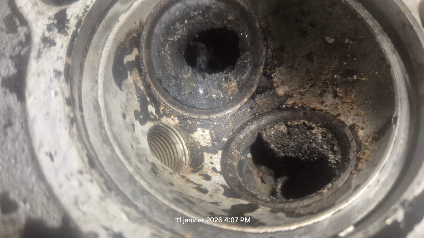

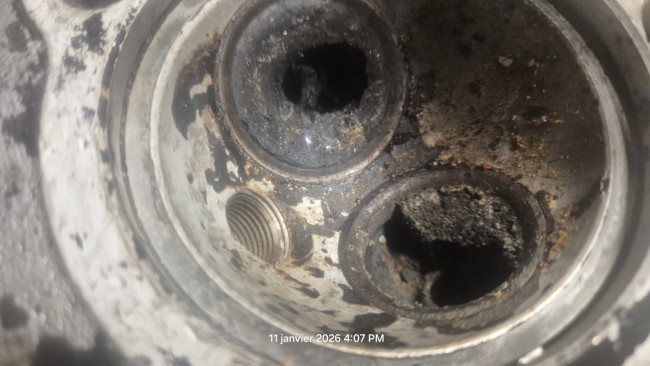

ce we j'ai pus démonter mes soupapes.
Bhen c'est pas beau tout ce que j'ai trouvé derrière :
Je crois que c'est du a un stockage du moteur a l'arrache ( entre autre ) vu le sable que j'y ai trouvé.
J'ai pas fini le nettoyage mais j'ai peu d'espoir pour les sièges de soupapes.
mais pas de jeu ni de points dur sur les guides de soupapes

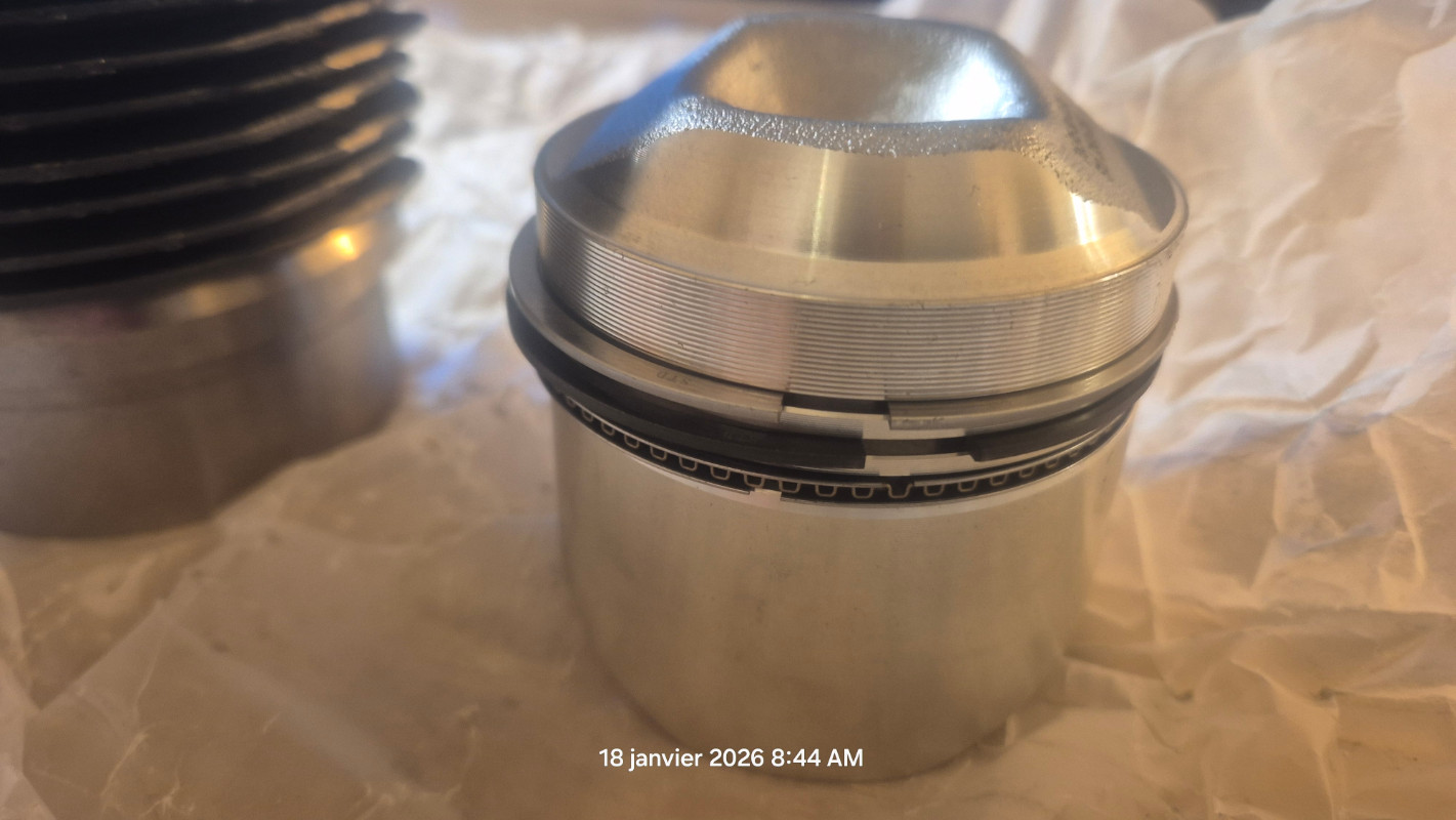

Je me fesait une joie d'utiliser ma pince a segment toute neuve pour monté les 2 bigbore, mais je les ai recus monté et segmenté !!!!
c'est vraiment pas cool de leur part ! :mdrr:

Message par akoirium »
je vais d'abords les démonter pour le plaisir et vérifier que les segments sont bien tiercés :gnark: :mdrr:

Bhen .... j'ai bien fait ! :
Finalement elle vas servir la pince pour vérifier qu'ils sont dans le bon sens :pouce:

akoirium a écrit : 18 janv. 2026, 08:32 je vais d'abords les démonter pour le plaisir et vérifier que les segments sont bien tiercés :gnark:
Ha le tierçage !
C'est comme l'additif ou ... l'antivirus !! :mdrr:

oui selon feux vert ... une roue de 2cv ne s’équilibre pas :mdrr:
autant l'additif et l'antivirus ( surtout a l'85 ou sous linux ) ne sert a rien ...
Mais le tierçages des segment ...
c'est quand même eux qui encaissent toute la puissance de l'explosion !
aligner les coupes, même avec un jeu infime, crée un point chaud participant a l'usure prématurée du moteur ... mais ce n'est que mon avis .
En plus c'est pas comme si ca coûtais quelque chose a faire .

akoirium a écrit : 18 janv. 2026, 09:15 Mais le tierçages des segment ...
Bon,
on ne va pas revenir là dessus : tu peux tiercer bien sûr mais tes segments tournent à l'utilisation.
Donc, pas sûr que tu retrouves la position initiale ...
Par contre, mesurer le jeu à la coupe me parait judicieux et pertinent ...
C'est même recommandé en neuf par Aprotec !
