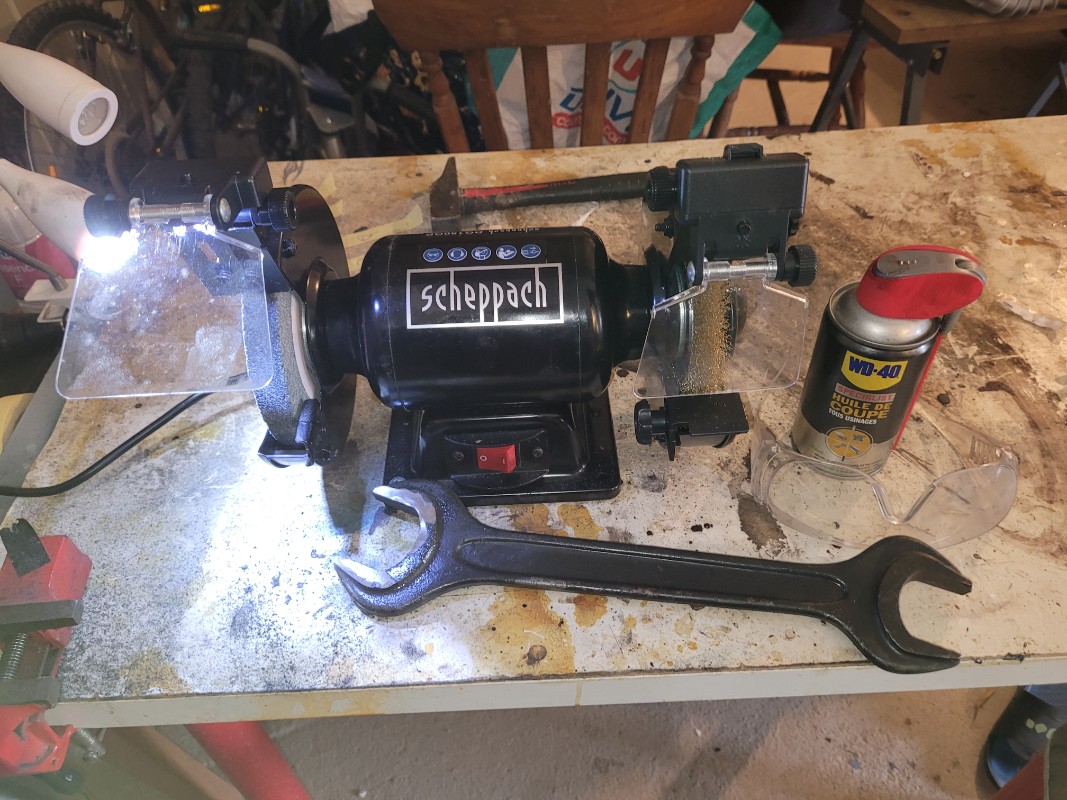

- Messages : 9609
Re: procédure démontage pot de suspension de ma 2cv
Perso j'en ai acheté une et je l'ai "affinée" à coup de disqueuse et meuleuse.
Merci pour ta réponse ! J’aimerais savoir le diamètre du boulon ce ne serait pas du 42 par hasard ?
Merci d’avance
Merci d’avance
- cirev13
- Deuchiste de renommée
- Messages : 535
- Ma deuche : 2cv charleston
C'est du 46
C'est du 46
