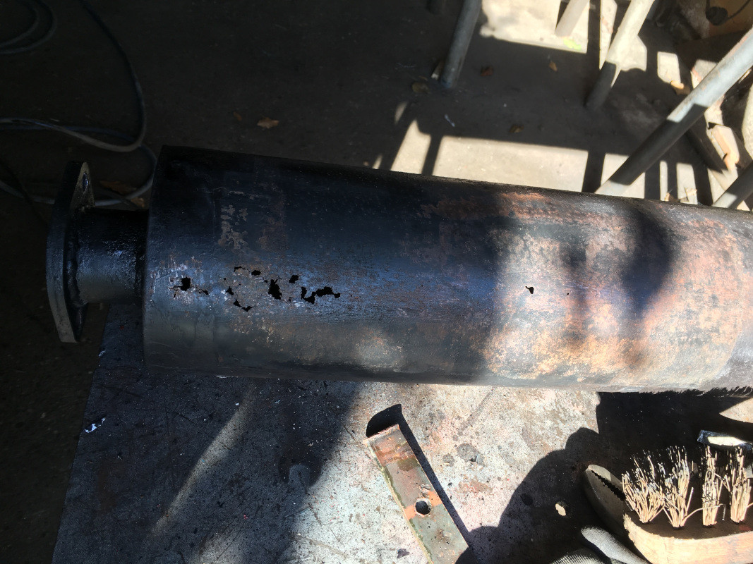

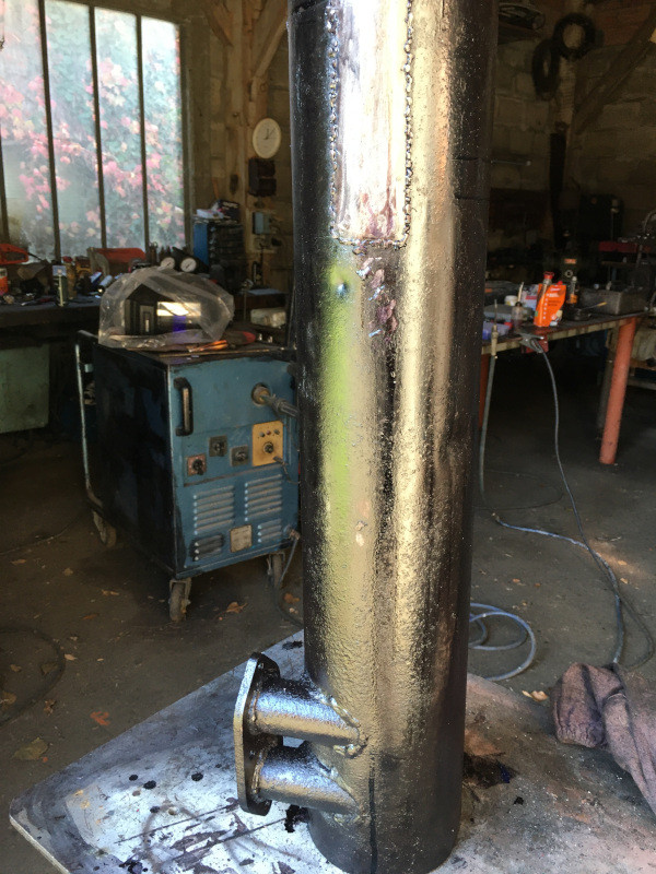

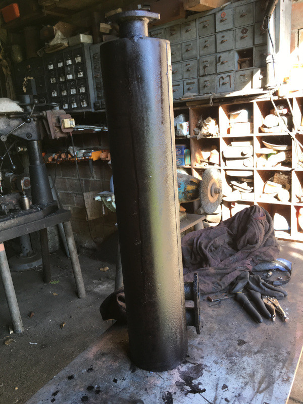

Aussi bien sur le silencieux de ma 15-Six que j'ai soudé :
Avant :
Après :
Je ne l'ai même pas repeint !
Ce silencieux est situé sous l'essieu arrière de la voiture, il ne chauffe pas beaucoup. Le FEROSE tient bien depuis que je l'ai passé !

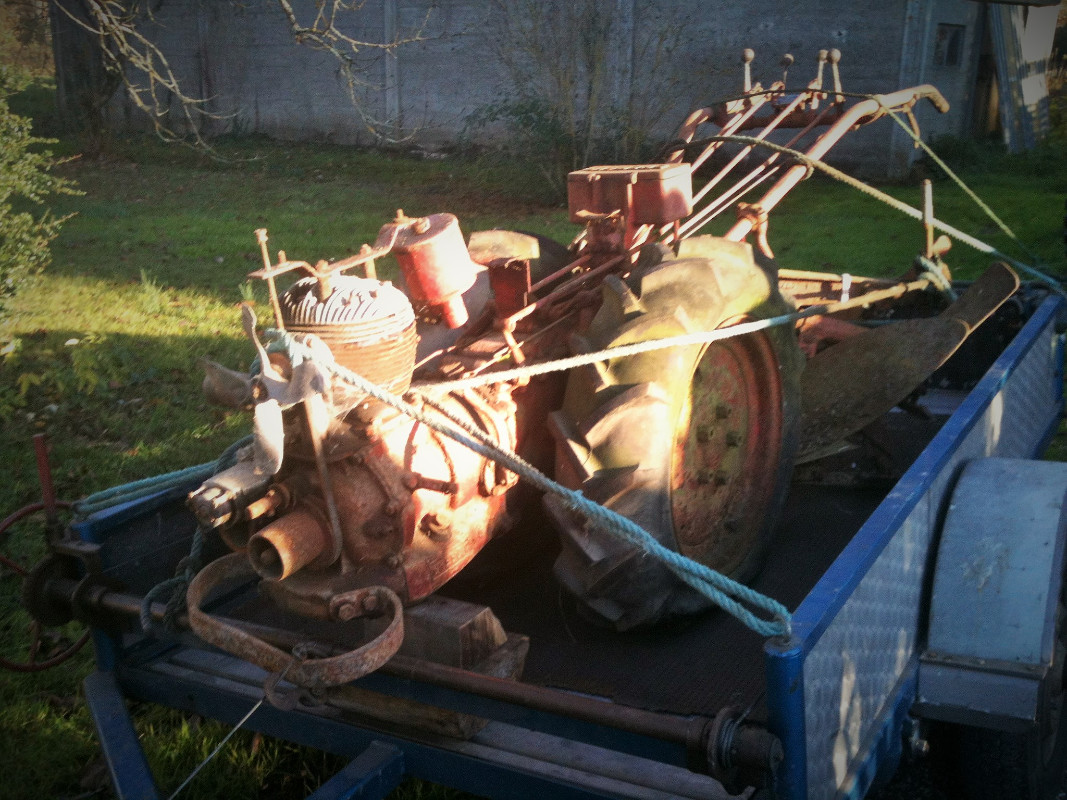

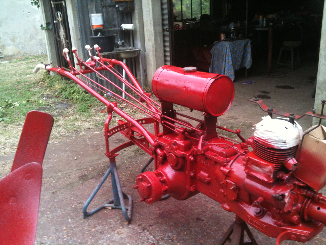

Sur la 2CV où j'en ai mis un peu partout, tant la rouille (et pas que superficielle, hélas !) avait envahi jusqu'au fond du vide-poche qui avait "bénéficié" des fuites d'acide d'une précédente batterie :euh: ou sur mes engins de motoculture.
Cet ENERGIC, par exemple, je l'avais sorti d'un roncier où il avait été oublié depuis des dizaines d'années :
Rien n'a bougé depuis que je l'ai passé au FEROSE et repeint à la peinture industrielle.
