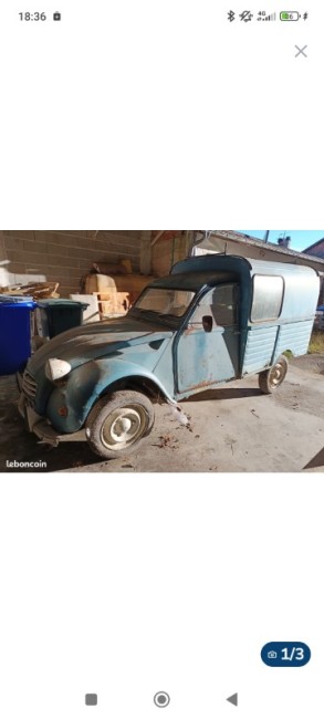

Bonjour à tous, j'en appelle aux connaisseurs, pour moi c'est une caisse de AK400 qu'en pensez vous ?
- celeste
- Messages : 950
Re: AK350 ou AK 400
C'est vraiment une AK 400, les 350 jamais rehaussée, pas de clignotant sur les ailes avants, mais que sur les cotés, petites nervures ect...
