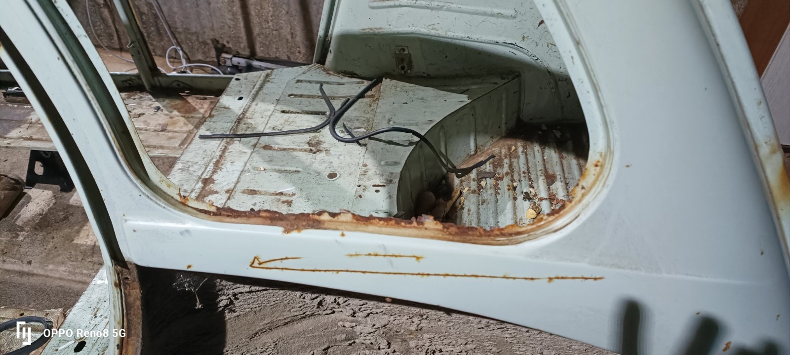

Visuellement la voiture laisse apparaitre quelques défauts :
La carrosserie : on peut voir sur cette photo que la peinture est piquée, mais rien de bien méchant.
La charnière de la porte arrière (coffre) est très corrodée, il faudra surement la remplacer
Les Planchés sont perforés au pied du conducteur et du passager, une réparation ou un remplacement de panneaux sera nécessaire.
La tôle qui porte les feux arrière et la plaque d’immatriculation est découpée par la rouille ainsi que le fond du coffre (emplacement de la roue de secours).

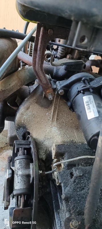

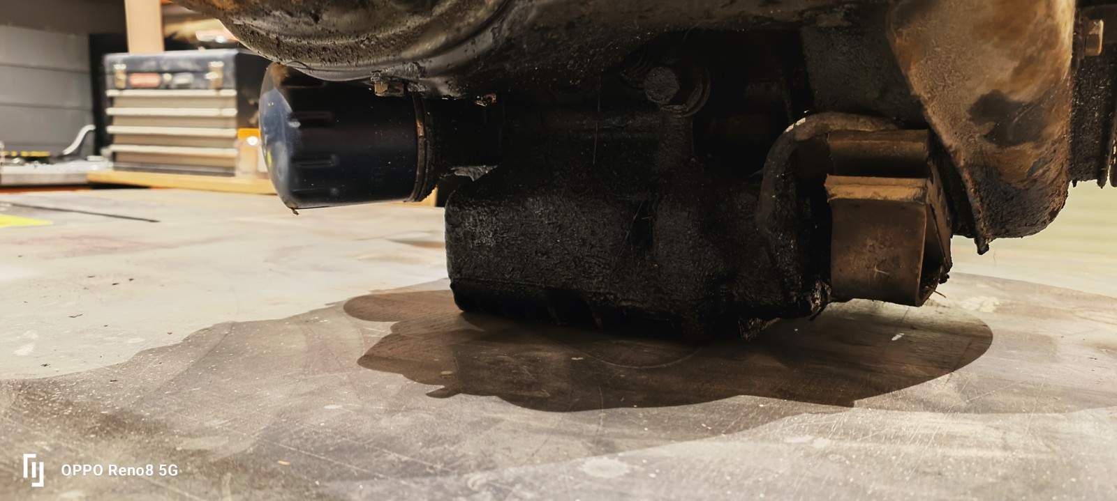

Coté mécanique on peut voir :
Le moteur est très sale, mélange d’huile et de terre, paille, ….

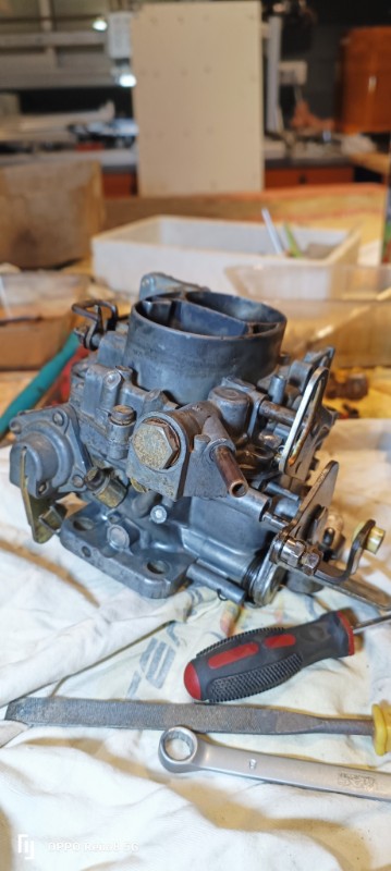

Beaucoup de problèmes de démarrage dû au circuit d’essence très sale.
Le chauffage de l’habitacle n’est plus fonctionnel, les durites étant absentes, et les réchauffeurs bien fatigués.
Le moteur présente de nombreuses fuites dû très certainement à la vétusté des joints.

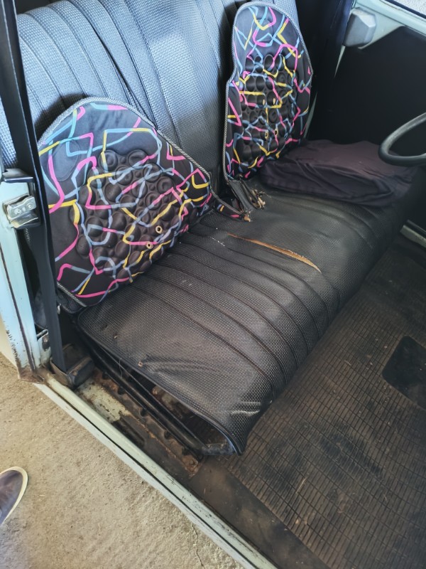

L’habitacle :
La aussi elle porte sont âge, la sellerie sera à refaire, il n’y a plus de naiman, la tirette de chauffage est cassée, …

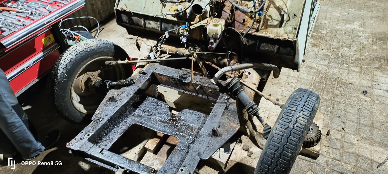

Deuxieme étape: Démontage

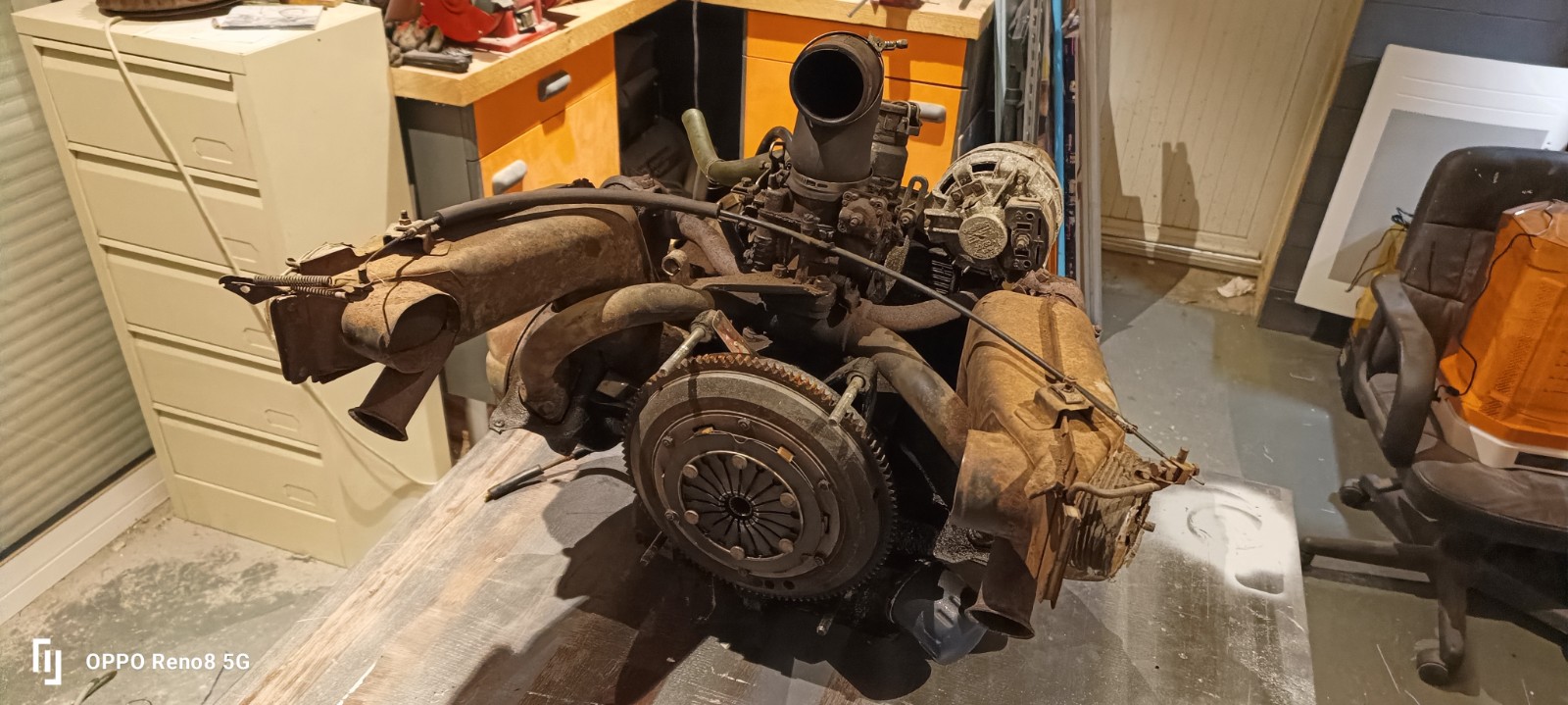

La voiture a été placée sur chandelles, pour libérer les roues, puis le démontage commence.
Nous commençons par enlever la mécanique, ma fille démonte le parechoc et la rampe de feux, pendant que je démonte les câbles de starter, commande d’accélérateur, commande chauffage, embrayage, …
Il est important de bien repérer ce que l’on démonte et ne pas oublier de faire des photos pour se rappeler plus tard, lors du remontage, de comment s’était fixé ou raccordé.
Des étiquettes sont placées sur le faisceau électrique. Après quelques heures, le moteur est enfin démonté.
Après quelques heures le moteur est déposé
On poursuit maintenant avec la dépose de la caisse, la plupart des vis de fixation s’enlèvent bien, pour les autres soit elles cassent soient on est obligé de faire sauter la tête à la meuleuse.
Le démontage de la colonne de direction a été un gros dossier, on a enlevé le collier de fixation sur le bas de la colonne, puis on a ouvert un peu pour libérer plus facilement les cannelures, dégrippant, dégrippant, dégrippant… rien y fait pour sortir la colonne de direction. Impossible de démonter les écrous antivole qui fixe la colonne, j’ai donc utilisé un arrache noyeu. J’ai glissé un tube dans la colonne de direction pour venir en appuie sur crémaillère, l’arrache noyeu tirait le support du volant en appuyant sur le tube. La colonne s’est libérée facilement.
Enfin la caisse est séparée du châssis.

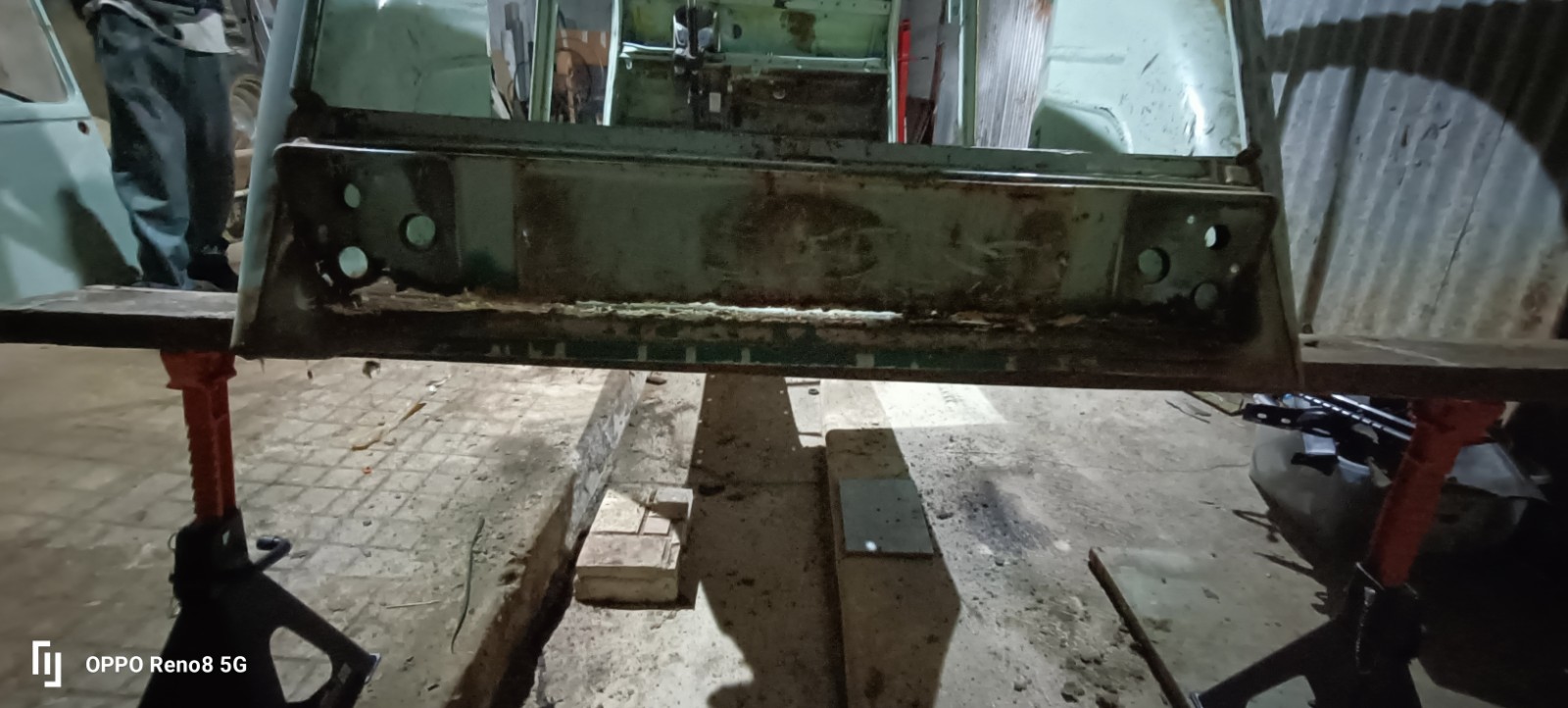

La caisse: un gros travail de carrosserie sera à prévoir sur la caisse,
Le plancher coté passager et chauffeur est perforé par la rouille, le tablier sous les pédales est aussi attaqué, on changera certainement les trois panneaux complet pour retrouver une base solide et saine.
le bandeau de feux arrières à un très beau découpage rouille
le compartiment roue de secours est aussi abimé, donc bandeau et fond de coffre à changer.
le bas de la fenêtre arrière est aussi attaqué par la rouille, ici on placera une rustine pour refaire cette partie.
pour le reste on a voir à mesure, débossage de certaines pièces, réparation de d'autre comme par exemple la fixation basse de l'aile avant

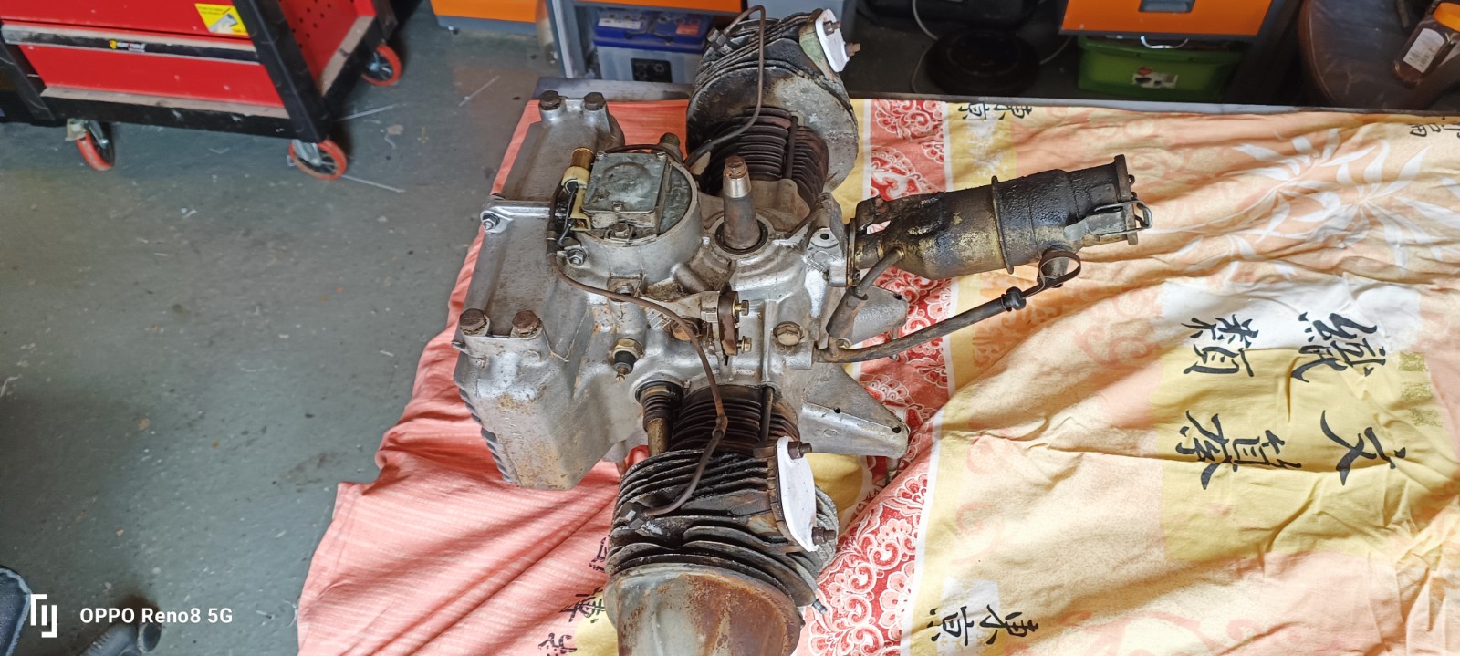

Le moteur est arrivé sur l'établi, j'ai opté pour un démontage nettoyage, j'aurai pu donner un grand coup de nettoyeur haute pression avec dégraissant, mais ne connaissant pas le moteur, j'ai préféré le faire progressivement.
ma fille a commencée par démonter les carters
de mon coté j'ai démonté le ventilateur, les caches de l'allumage,
nous pouvons voir ici que le refroidissement moteur était au top
le radiateur d'huile, j'ai placé une lampe derrière pour visualiser plus facilement les passages d'air dans l'échangeur
si si il y a une lampe derrière, regardez
ce moteur respirait à plein poumon....

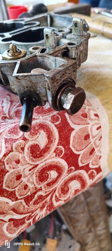

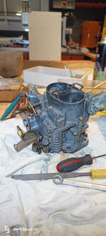

Une fois les tôles démontées, on a nettoyé le moteur, que dis je décrasser le moteur. la première étape a été de prendre des couteaux à mastique pour décoller la couche de cambouis de 5 mm d'épaisseur par endroit.
après ce curetage, on a finit le nettoyage à l'essence. j'ai vidé le réservoir de sa vieille essence, puis à l'aide de pinceaux, de brosse, ... et d'essuie tout, le moteur à retrouvé son apparence d'origine.
j'ai imprimé des caches pour boucher les ouverture d'admission et d'échappement, pour éviter que des impureté n'entre dans le moteur.

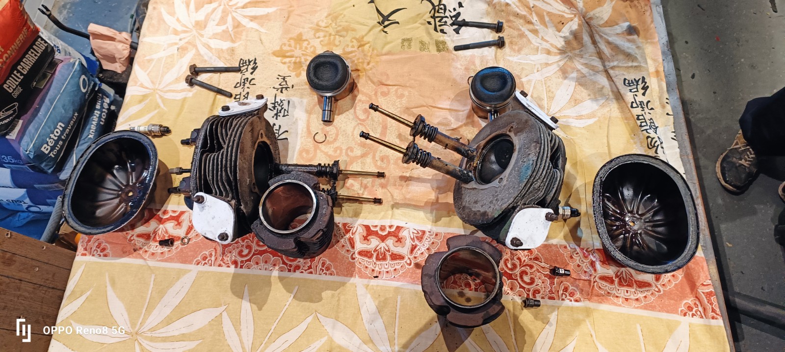

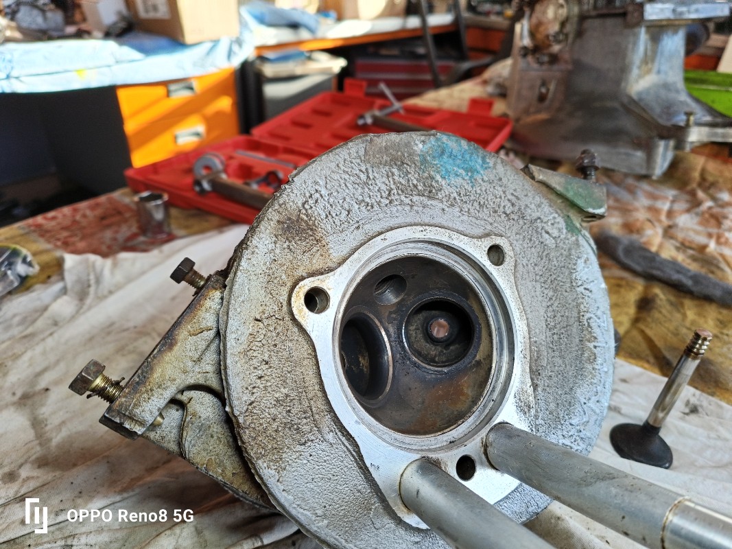

ensuite on précède à la dépose des culasses, les trois écrous sont enlevés, deux ou trois petit coups de maillet et le tout ce décolle. il est important de bien repérer les pièces pour les remonter à l'origine, pour cela on dépose les pièces sur une table en respectant les emplacements.
Les pièces sont contrôlées, les cylindres sont nickel, il faudra seulement les déglacer on en profitera pour changer les segments.

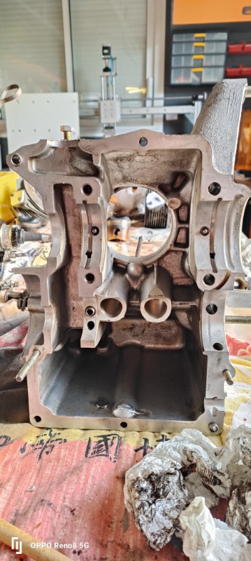

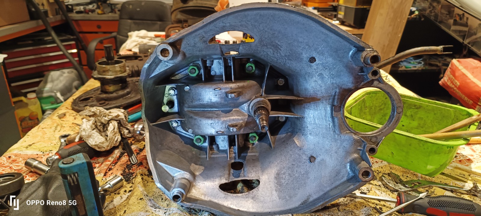

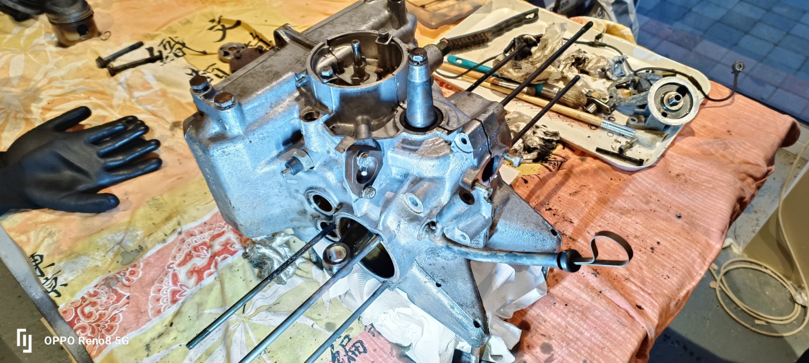

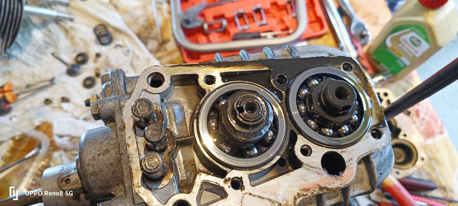

on continu le démontage, on enlève l'allumage, la crépine la pompe à huile pour permettre l'ouverture du bloc moteur.
On finit par enlever les vis et écrous pour séparer les deux parties du blocs moteur, puis la aussi, quelques petits coups de maillet pour décoller les blocs et le tour est joué.
Attention il est important à ce stade de vérifier les repères de calage de la distribution avant d'enlever le vilebrequin et l'arbre à cames.
un petit point au crayon peinture pour mettre en évidence les repères.
on enlèves les arbres et les poussoirs de tiges de culbuteurs, la tige de la pompe a essence.

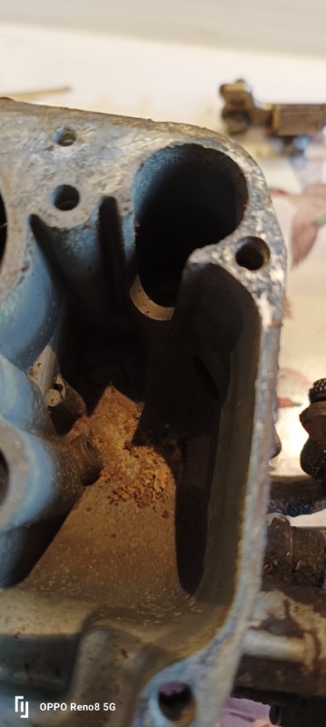

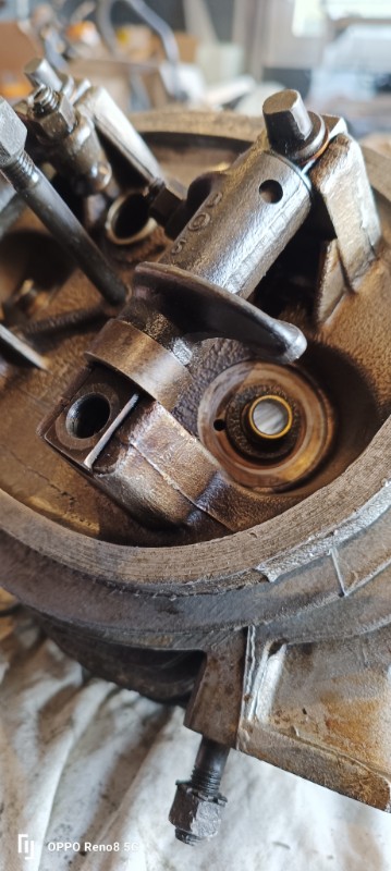

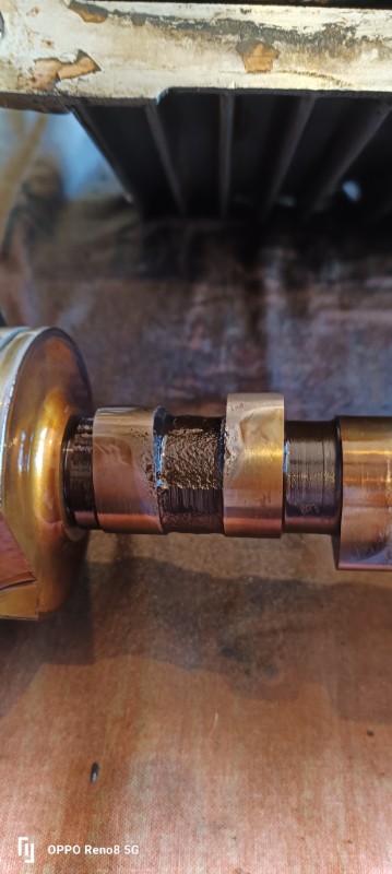

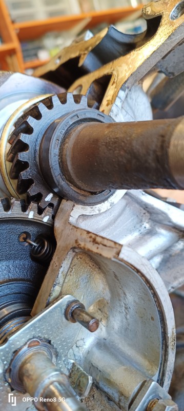

on inspecte les pièces, les roulements sont OK, les paliers aussi, seul les cames ont des traces d'usure
j'ai aussi des traces sur le bloc moteur autour des poussoirs, comme si les cames auraient frottées.
les poussoirs ont des traces d'usure...
A part ça tout me parait correcte.
j'ai trouvé une entreprise à coté du Mans qui vont me rectifier l'arbre à cames. il est parti en réparation.
pour ce qui est des poussoirs, je les ai commandés, ils seront donc remplacés. et pour les traces sur le bloc moteur, à la dremel et avec une toile fine je vais enlever les bavures sans pour autant toucher à la matière.
pendant ce temps, on nettoie les deux parties du bloc moteur.
puis les pistons
ici on va bien celui qui a été nettoyé
puis les pièces sont entreposées toujours dans l'ordre

On poursuit les investigation,
on nettoie les culasse, les tubes de tiges culbuteurs, les tiges, ressorts et coupelle.
une fois tous ce petit monde propre, on enlève les caches imprimés, nous allons vérifier les culasses.
j'ai fait la première culasse ma fille observe, elle fera la deuxième.
on remet la bougie, puis on rempli la chambre de combustion de dégrippant. sur la culasse que j'ai, la soupape d'échappement n'est pas étanche, on observe le liquide frein qui s'écoule par l'orifice d'échappement.
de toute façon je comptais remplacer les joins de queue de soupape, on en profitera pour faire un rodage de soupape.
les soupapes sont déposées, une fois de plus on fait attention de bien repérer les pièces pour garder le positionnement d'origine des pièces.
on finit de décaper les conduits, puis on rode les soupapes, rien de bien méchant, on commence avec la pate gros grains, puis on finit avec le grains fins.
je le fais à la ventouse mais on peut aussi le faire à la visseuse en faisant attention de ne pas tourner trop vite.
pour le remontage on va attendre la commande des pièces.

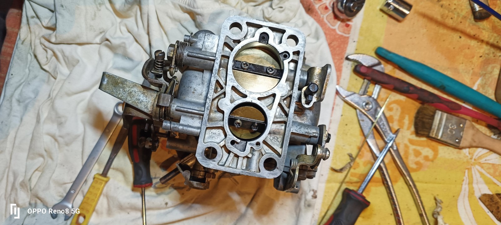

En attendant, on va s'occuper du carburateur. je vais partager avec vous une petite anecdote, ma fille en voyant le carburateur, me dit :" ça me rassure que tu sois avec moi, ça m'a l'air vraiment compliqué" je lui est répondu : " Rassure toi ce sera la première fois que j'ouvre un carburateur" elle me répond :" moi qui comptais sur toi pour m'apprendre !".
pour commencer, rien de difficile, on nettoie le carburateur.
une fois le carbu propre, on prend des photos sur toutes ses faces, pour avoir un souvenir... puis on se lance :malade:
opération à coeur ouvert, on démonte le carburateur en deux parties, ma fille s'occupe de la partie haute avec le flotteur, pour ma part je m'occupe de la partie basse.
le carburateur est entièrement démonté, j'avais anticipé cette étape en commandant le kit de réparation du carbu. il y a tous les joins, les gicleurs, pointeaux, ....
Ce n'était vraiment pas du luxe, dans les cuves, un gros dépôt de saloperie
j'ai aussi démonté les volets pour changer les joints sur la tige,
on a changé tous les gicleurs, on a gardé les anciens, il me paraisse en état, on ne sais jamais.
le carburateur a été entièrement rénové.
c'est quand même plus jolie

On attaque maintenant la boite de vitesse.
toujours la même méthode, grattage au couteau à mastique, puis nettoyage à l'essence.
la cloche est déjà beaucoup plus propre.
Maintenant on va passer aux choses sérieuses, il est juste prévu de refaire l'étanchéité de la boite, et d'en profiter pour faire un contrôle visuel.
on commence par ouvrir le carter arrière
on nettoie l'intérieur et la porté du joins. on contrôle le jeux des roulement puis on referme.

Pour le joint de carburateur, compare bien le nouveau et l'ancien car il en existe pas mal de modèles qui se ressemblent et un trou de différence et tu vas avoir des soucis au redémarrage. C'est très subtil, superpose les deux pour vérifier.

allalou a écrit : 17 déc. 2025, 11:02 le carburateur a été entièrement rénové.
Hi, joli boulot !
Et en même temps, tu as un obsessionnel du carbu qui traîne par ici ...
Tu as déposé tes papillons pour changer les joints.
As tu revalidé ton ORF ?
As tu rectifié la semelle de ton carbu car rien que sur une photo, on se rend compte que ta semelle est voilée ...
Quelle hauteur de cuve as tu mis ?
Laurent (qui fait son pénible ...)
PS : et comme je suis vraiment pénible, avec tout mon respect, tu demandes à ta fille de travailler avec des gants.
Les produits pétroliers, ce n'est pas terrible pour la santé et moi qui était ophtalmo pédiatrique, tu imagines que je consulte avec des mains pareilles ...

Bonsoir, merci pour vos remarques.
oui j'ai déposé les papillons pour remplacer les joints
j'ai mis 22mm pour la hauteur de cuve
ORF? c'est quoi?
non je n'ai pas encore contrôlé la semelle du carburateur.
pour ce qui est de ma fille, je lui est dit de mettre des gants, mais elle n'en fait qu'à sa tête..... comme sa mère d'ailleurs :triste:
encore merci pour ces remarques
