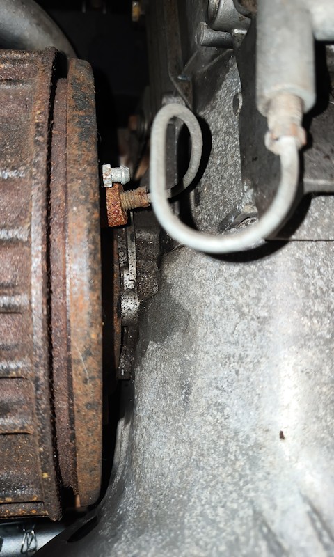

Mais avant je crois que je vais être obligé de déposer la boite pour la vidanger et changer les filtres ci-dessous qq photos :
Fuite de chaque coté de la boite à l'avant
Je vais devoir changer, les joints: quels modèles de joint pour ma boite : spi et joins papiers ?

Pour ta fuite de boite, avec un peu de chance tu n'auras que le joint papier a changer...
vérifie avant le serrages des boulons, vus que la fuite a l'air légère, il se peut que ce soit juste un mauvais serrage.
