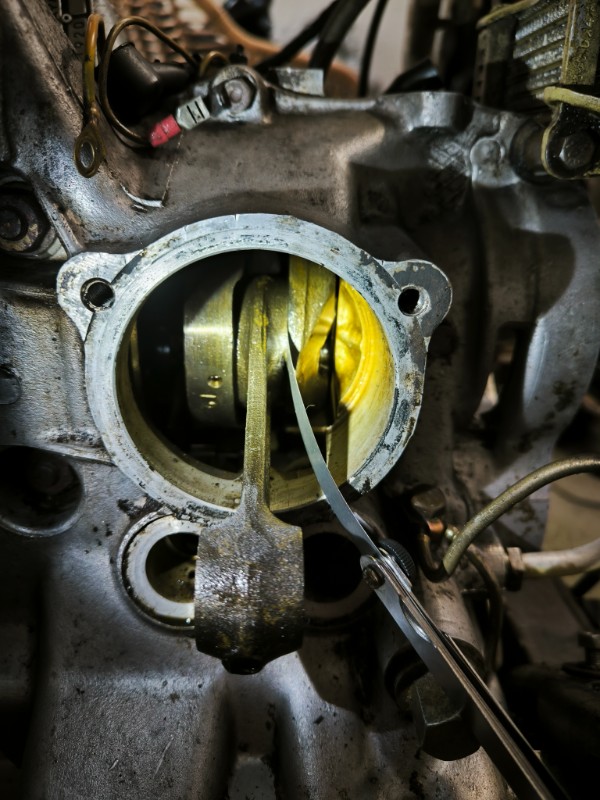

Ayant fait une connerie en grillant quelques étapes au redémarrage après un très long arrêt je me suis retroussé les manches aujourd'hui pour voir les dégâts et trouver des solutions.
Démontage, alternateur, pipe admission, chauffage, tôles protectrices (c'est fou le nombre de vis pour tenir ces p'tits bouts de tôle !!!), caches culbuteur et enfin dépose des culasses.
Bonne nouvelles, les tiges de culbuteur ne sont pas cassées tout à l'air d'être en ordre de ce côté là.
Dépose du cylindre gauche sans problème me permettant de constater que tout semble ok côté bas moteur, du moins que le moteur semble tourner normalement dans les deux sens sauf que...
Mauvaise nouvelle le piston droit est bloqué dans son cylindre empêchant la rotation complète du moulin.
Auriez vous une technique qui me permettrait de débloquer tout ça sans ruiner le cylindre?

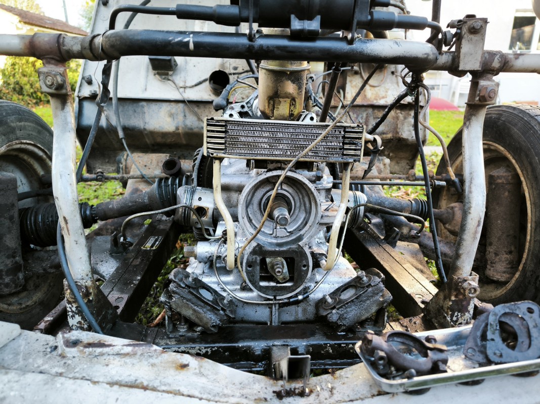

Quelques nouvelles du chantier,
Je vais finalement suivre vos conseils, je pars donc sur un remplacement pistons et cylindres.
Premiere étape, trouver un moyen de déposer le cylindre droit.
Malgré une semaine à lui mettre du wd40, impossible de le séparer du piston.
Au risque d'en faire bondir certains, j'ai donc sorti les gros moyens. Après avoir bien tout protégé aux alentours, j'ai meulé le cylindre jusqu'à venir lécher le piston à trois endroits histoire de faire sauter une langue de métal et libérer l'ensemble.
Opération réussie.
Quelques photos après un premier nettoyage et en attendant de recevoir les pièces.
Je me pose désormais la question, tant qu'à avoir tout dégager autour, de déposer le moteur pour voir l'état de l'embrayage et de le remplacer au besoin histoire de vraiment repartir l'esprit serein.
La mauvaise nouvelle du jour en revanche, c'est le cardan droit dont le soufflet est complètement mort et qui a surtout un jeu d'au moins 1cm ☹️

Photo de la bielle côté droit, l'alignement est ok
Idem de l'autre côté
En revanche j'ai un micro jeu latéral côté gauche de l'ordre d'un petit millimètre, ça vous semble gênant ?
Louison16
Messages : 21
Enregistré le : 08 nov. 2025, 20:04
Ma deuche : 2cv type AZ 1972
Date de naissance : 12 déc. 1984
Localisation : Angoulême
Re: Sortie de grange 2cv4 de 1972
Message par Louison16 »
Oulaah
J'attends vos avis mais vu ce que je suis en train de lire j'ai peur ...

Louison16 a écrit : 16 nov. 2025, 14:07 Oulaah
Que nos anciens m'arrêtent si je dis des bêtises :
Tu ne dois surtout pas avoir le moindre jeu si tu tires la bielle vers toi ou si tu la pousses vers l'intérieur du carter (fleches rouges)
Tu as un très léger jeu si tu la manipules de gauche à droite (flèche verte) , mais maxi 0,2 ou 0,3 je crois de mémoire, mais pas 1mm qui est beaucoup trop

Flèches rouges aucun jeu
Flèches vertes
Micro jeu à droite et un peu plus a gauche, je vais essayer de trouver un moyen de mesurer ça

Côté droit j'arrive difficilement a faire coulisser ma cale de 0.10
Côté gauche je la rentre plus facilement en revanche pas moyen d'insérer la cale de 0.15
Est-ce que la méthode vous semble correcte ?
Messages : 7511
Bonjour, je pense que ce n'est pas très grave, car la bielle est aussi maintenu par l'axe du piston

Oui ca semble ok, le plus important c'est que ca ne bouge pas du tout d'avant en arrière
