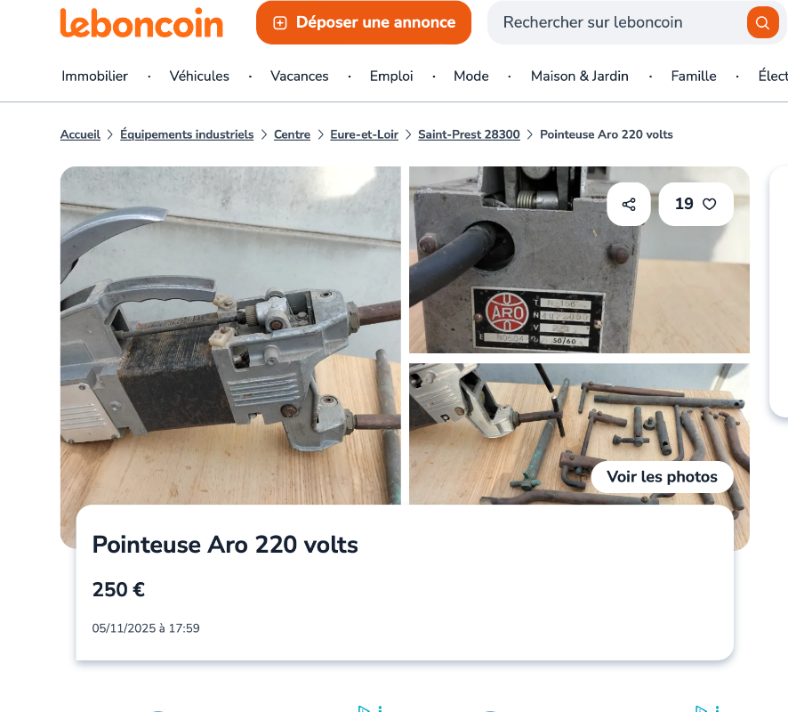

PS 2 : je suis comme François44 ; je recherche plutôt du matériel de pro en occasion genre ARO (une référence) que du Vévor ou du Parkside ...
Rien que pour les différents bras, c'est une affaire ...
Messages : 17430
Re: Avis Soudeuse par point Parkside
Lolodubalaou a écrit : 20 nov. 2025, 22:05
Merci pour ta piste. Mais comme c'est quelque chose qui n'est pas encore très clair ni "posé" dans ma tête, je ne préfère ne pas trop anticiper les choses.
Mais peut-être que quelqu'un d'autre sera intéressé par ta piste.
