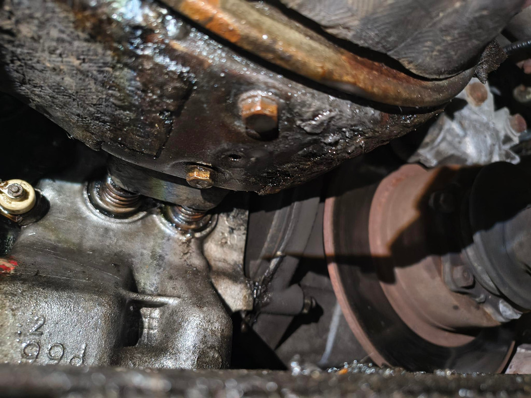

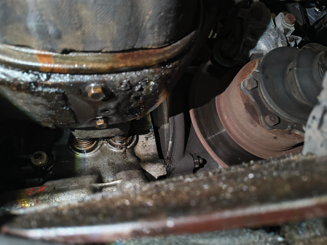

Il s'agit de ma première 2CV, modèle Special de 1984, serait fabriquée (et traitée antirouille) en Belgique pour le marché Suisse-Allemand.
Officiellement 40 000km et un bloc moteur relativement propre à première vue. Dès sa première sortie je note l'absence de puissance: les 2 premiers rapports ont de la reprise, mais ensuite impossible de dépasser 70kph en ligne droite. Freins non bloqués.
Un mécanicien auto qui me suivait m'arrête et me dit que je pue l'huile à des kilomètres, qu'il doit y avoir un sérieux problème.
Consommation monstre, fumée blanche/bleue puis défaillance de la pompe à essence d'origine, retour sur plateau.
Une fois le circuit d'essence purgé et la nouvelle pompe installée (par l'ancien propriétaire), toujours ce problème de puissance, mais également d'odeur d'huile, et de calage au ralenti une fois le moteur chaud.

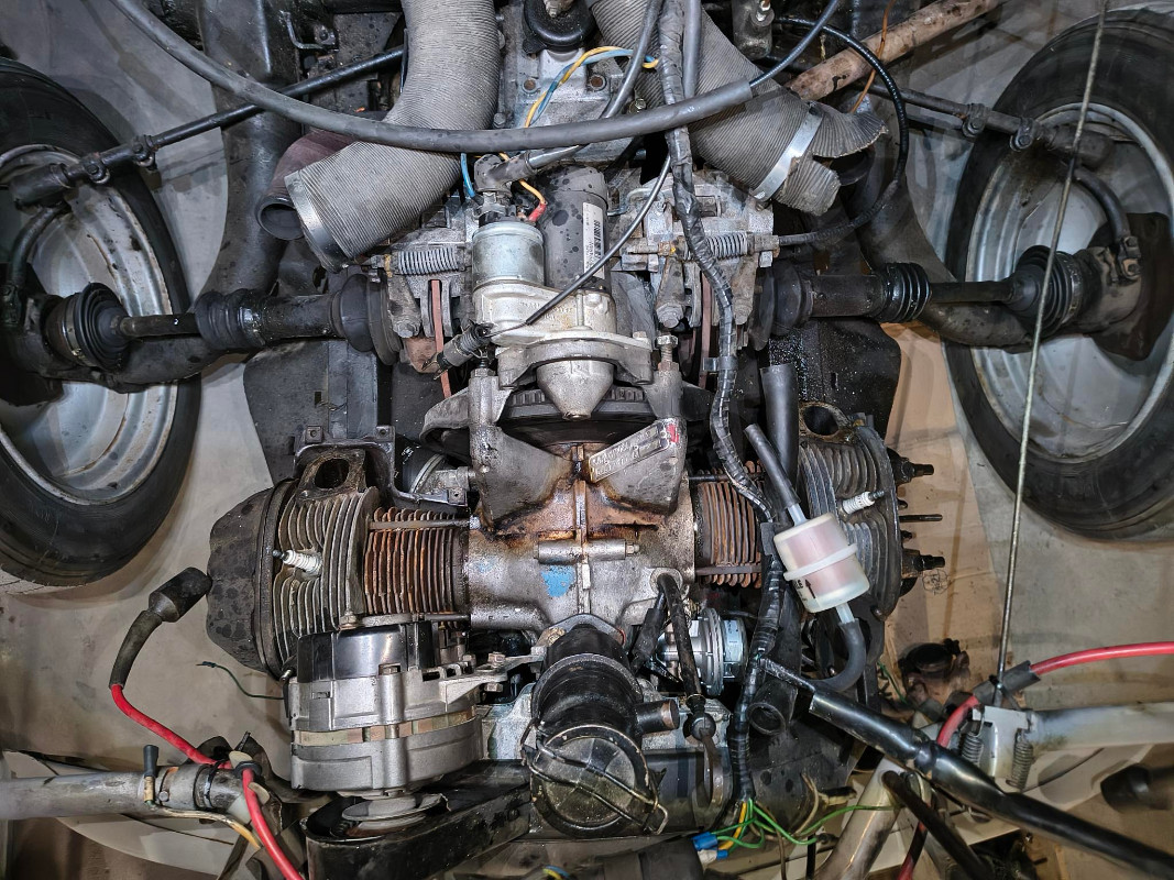

Après seulement 30km depuis l'achat j'entame la dépose du moteur sur le châssis (je n'ai pas d'établi ni de chèvre). Des taches d'huile après 1 mois au garage.
On note des traces d'huiles fraîche près des joints lunettes, mais aussi (et c'est peut être la source principale) depuis le joint d'un cache culbuteur.
On note aussi que la bride de pipe d'échappement (araignée) n'avait pas de joint, ni de rondelle frein. L'entretoise/araignée du carburateur n'avait elle pas de joint papier (coulure sur le bloc). Bref, elle a déjà été bricolée.
Je retire la majorité des tôles pour découvrir les culasses: elles me semblent trop oxydées pour 40000km.
Que vérifier / changer à ce niveau?
J'ai acheté à ce jour (mais pas posé):
  • Condensateur + rupteur + câbles haute-tension d'allumage
    Kit joint moteur complet (avec joints lunettes)
    Joints de queues de soupapes
    Reniflard + joint
    Un compressiomètre
Merci pour vos conseils!

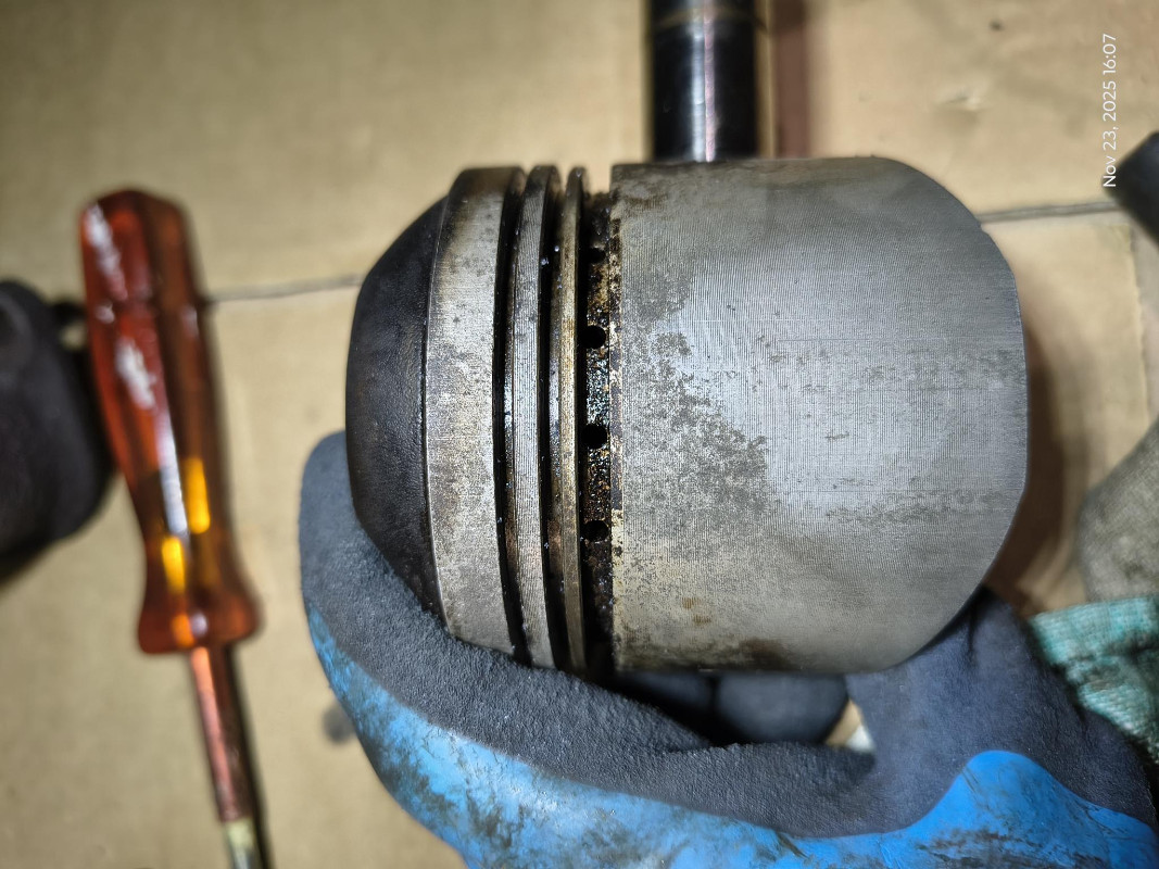

Bonjour, si elle fume et pas de puissance, ça vient des segments qui sont HS,prévoir leurs remplacement, a contrôler aussi si y a pas une prise d'air

Hello, et ben que de soucis :(
Plusieurs choses, d'abord il te faut effectivement vérifier tes compressions pour comprendre la perte de puissance.
Pour la fumée bleue à l'échappement, donc huile brulée par le moteur plusieurs pistes. Ca doit être la segmentation comme le dit Charlystone qui expliquerait également la perte de puissance, mais aussi éventuellement le reniflard qui cracherait de trop dans le filtre à air et mélangerait de l'huile à l'essence par le carbu.
Il te suffit de regarder ton filtre à air. Cette deuxième hypothèse parait peu probable, mais c'est facile à vérifier.
De toute façon il faut que tu vérifies l'étanchéité du reniflard, t'as de l'huile partout
Pour les fuites aux joints lunettes, et au joints des couvre culbuteurs , tu sais ce qu'il faut faire.
Calage au ralenti, plusieurs choses. Outre le gicleur à vérifier, richesse à régler. Vérifie ta bobine aussi, si elle est vieille et n'a plus d'huile elle peut chauffer beaucoup et créer des soucis d'allumage.
Mais bon, je crois qu'il va en effet falloir que tu déposes tout ça et que tu prenne tout à zéro, y'a du boulot :tirelalangue:

Il y a un super article là-dessus dans le dernier 2cv Expert, qui explique que la bobine perd sa capacité en chauffant de trop, et c'est pour cela qu'elles baignent dans l'huile pour les refroidir. Mais l'huile se barre souvent avec le temps et la bobine chauffe. Il existe des bobines sèches, recommandées notamment pour les allumages électroniques et qui semblent regler le problème. Je te recommande d'ailleurs de mettre un allumage électronique pour ne pas etre embêté.
Je pense que ta priorité est de vérifier ton moteur et le fiabiliser (segmentation à coup sûr), de le nettoyer et traiter tes cylindres qui sont tout fatigués.
Pour le remontage, la pose des joints lunettes se fait sans difficulté, plug'n play. Il faut bien mettre le bon joint (attention, selon les moteurs il y a des encoches ou pas, donc vérifie avant de commander) et plaquer tes tubes contre le carter sans forcer, ca doit se positionner naturellement.
Moi je démonterais le moteur et ferais tout cela sur table, vu les opérations que tu as à réaliser. Avant tout, fais ta mesure de compression avant de démonter, comme ça tu vérifieras l'avant/après segmentation. Fais une deuxième mesure avec de l'huile dans le puits de bougie, si ça va mieux c'est les segments, si c'est pareil c'est les soupapes qui fuient.
On n'a pas évoqué le jeu des culbuteurs pour la perte de compression, mais j'imagine que tu l'as vérifié. Regarde l'état de tes soupapes (joint de queue, sièges) lors du démontage.

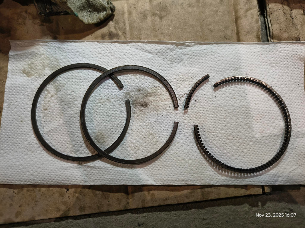

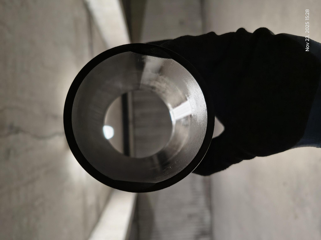

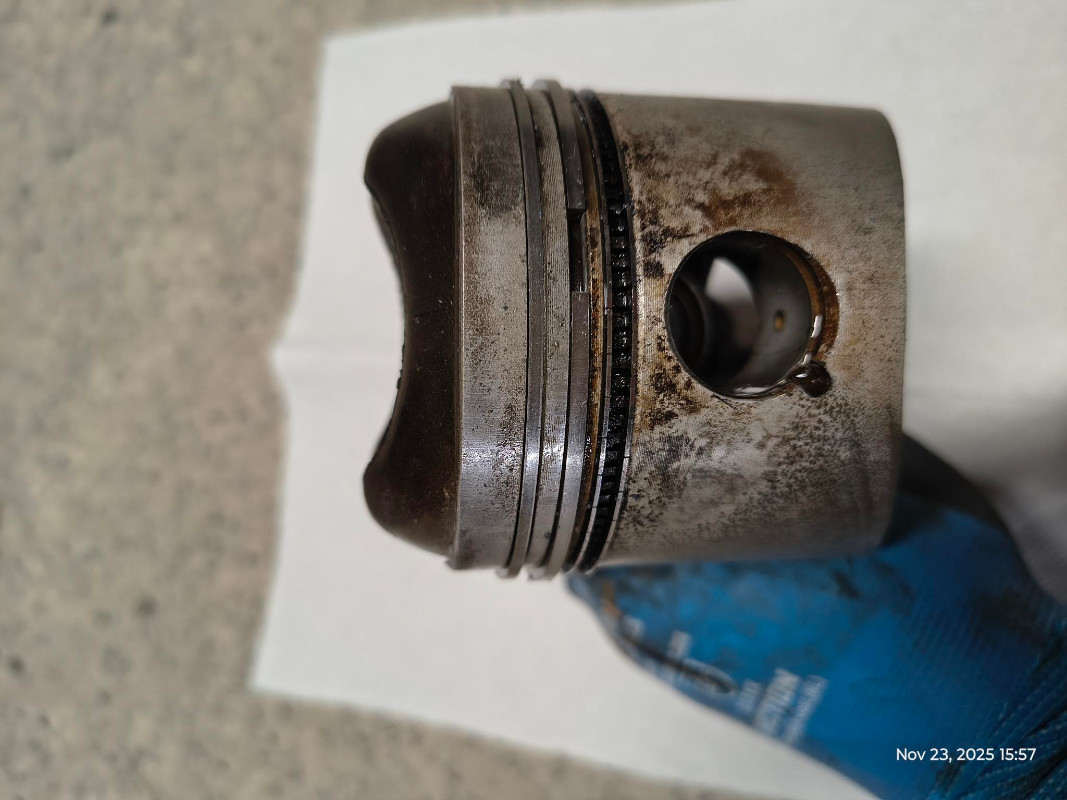

Très bien. Pour synthétiser, ce week-end, je:
  • mesure les compressions avec/sans huile.
  • démonte culasses et cylindres.
  • inspecte segments et soupapes.
  • nettoie / brosse ce qui est gras ou oxydé.
Je posterai des photos et mesures pour vos avis.
Merci!

Cylindre gauche (fuyard): 8 Bars
Cylindre droit (sec): 8.5 Bars
Après ajout de 5mL d'huile 15W40 froide, on observe:
Cylindre gauche (fuyard): 12.5 Bars
Cylindre droit (sec): 14.8 Bars

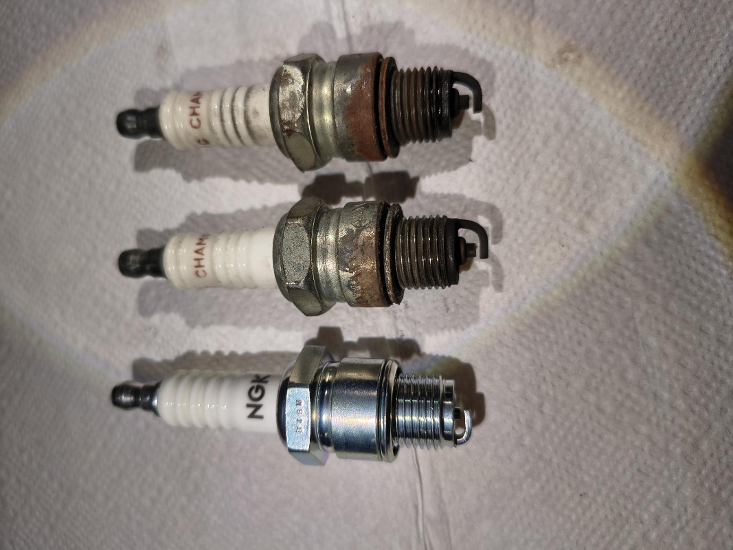

Les bougies sont, elles, dans un sale état. Celle présentant des traces d'huile correspond au cylindre de gauche.
La plaque moteur indique une référence AM2 048706...

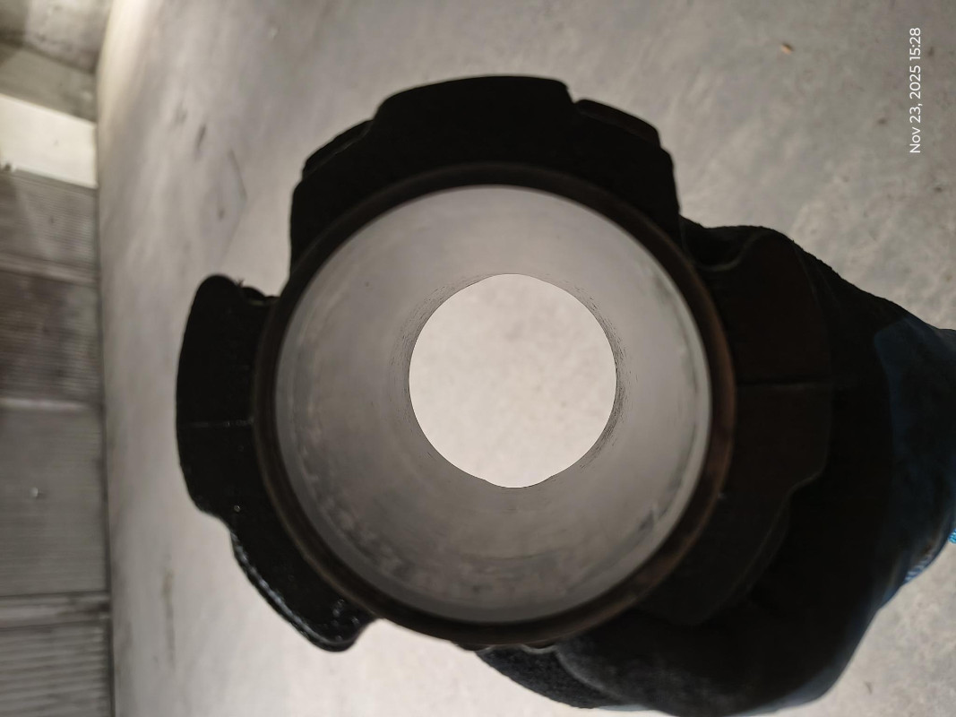

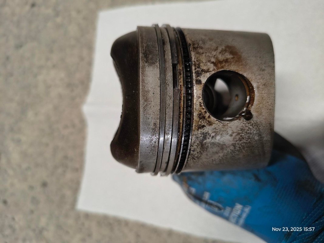

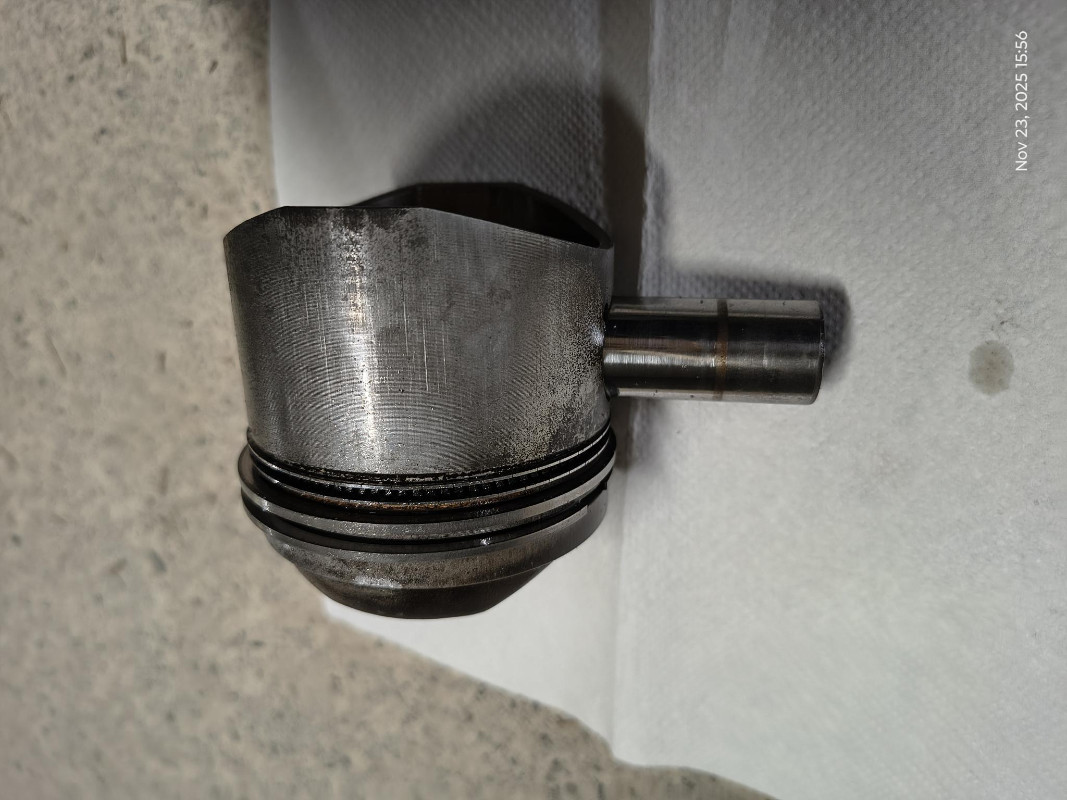

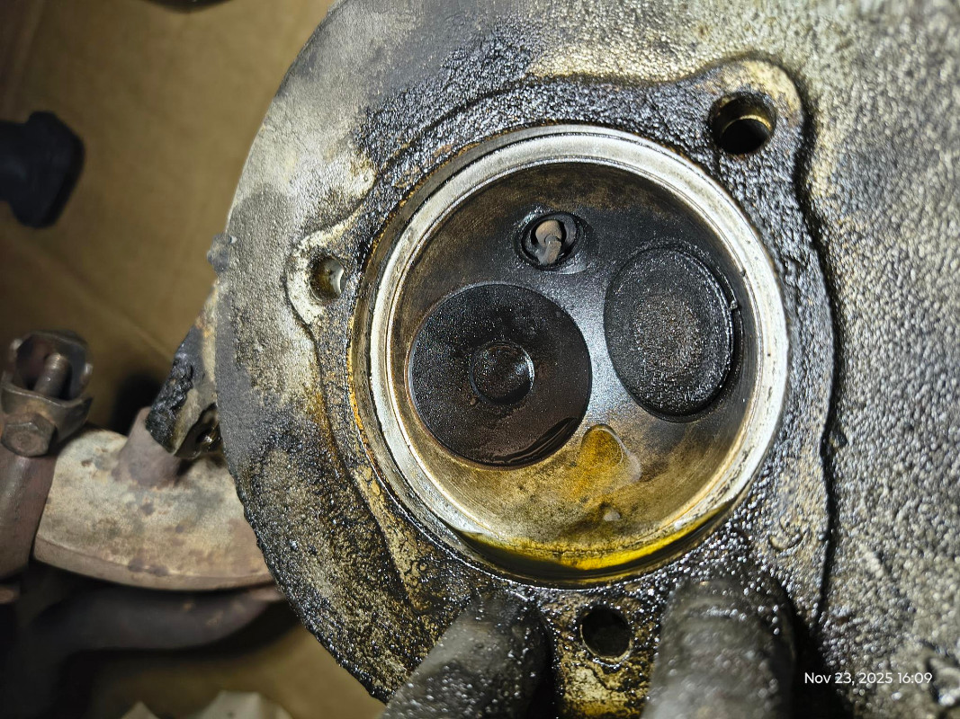

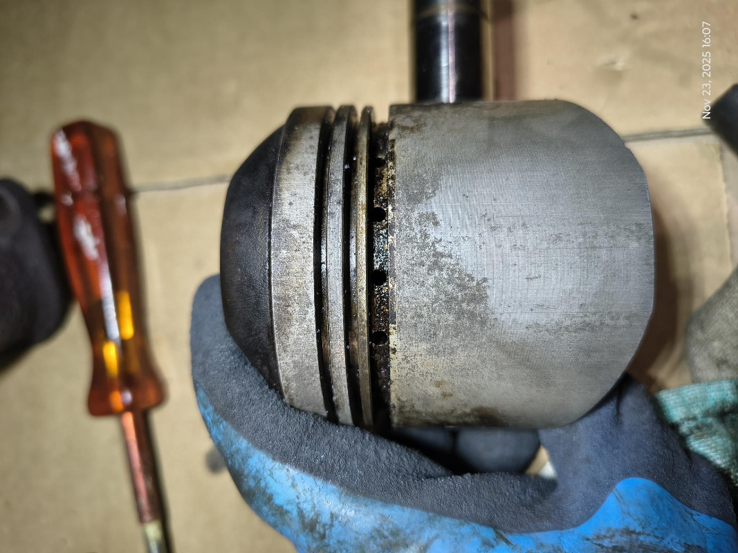

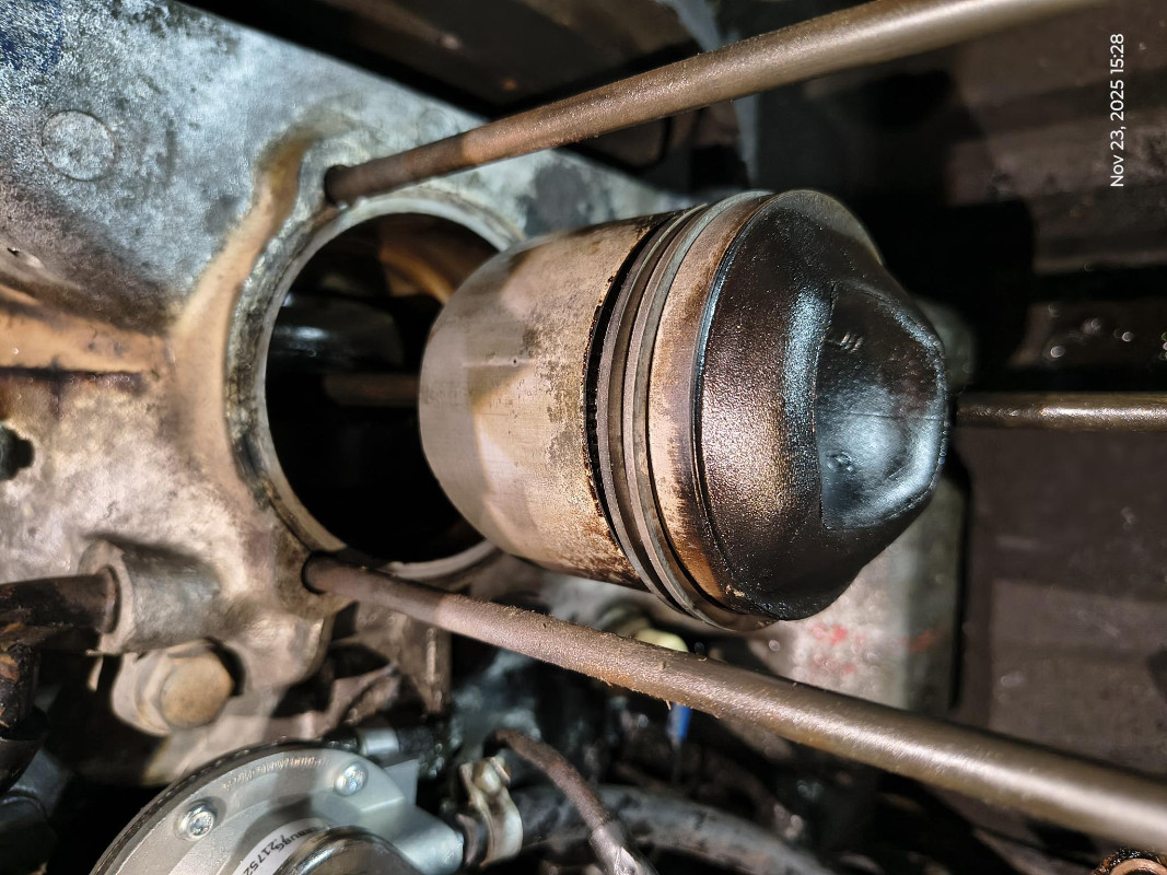

Voici déjà une culasse de retirée: bien plus facile que prévu. :)
Pas de segment cassé, mais le segment racleur s'est brisé au démontage car "collé" dans la gorge (voir photo).

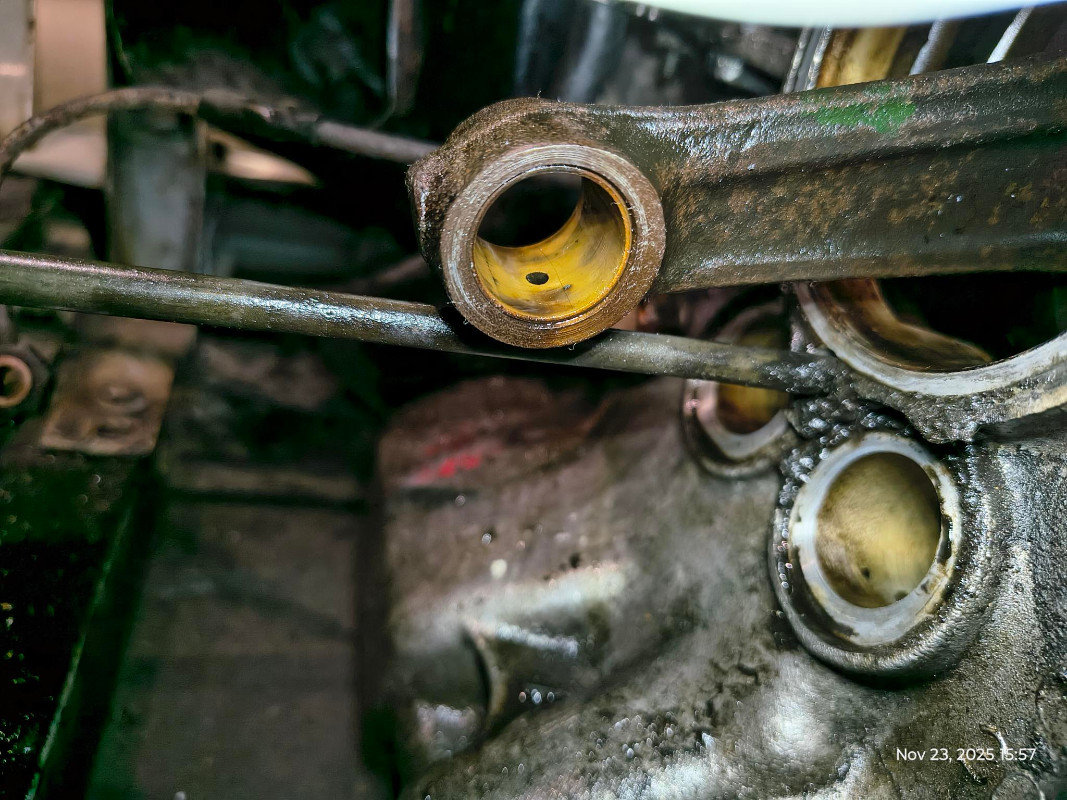

Sur l'axe du piston, on note une trace du bronze du palier.
Les soupapes ont l'air en bon état.
Que me recommandez-vous? Changement des segments uniquement ou kit piston/cylindre complet?
Merci!

Salut, il faut démonter l'autre et voir l'état. Difficile de se rentre compte de l'état des soupapes visuellement, il faut faire un test d'étanchéité.
Tu peux regarder l'état du vilebrequin en tirant vers toi les bielles, il ne doit pas y avoir de jeu. Pour le choix entre segmentation et kit complet, il aurait fallu prendre les compressions avant et connaitre le kilométrage du moteur. Ca dépend aussi de ton budget, un kit de segments est autour de 50 euros alors qu'un kit chemises pistons se trouve aux alentours de 200 euros. Pour ma part, j'ai mis un kit neuf mais je remettais mon moteur à neuf.

Les pressions de compression étaient de 8 et 8.5 bars, remontés à 13.5 et 15 bars une fois le cylindre rempli de quelques mL d'huile froide: les soupapes ont l'air étanches.
Pas de jeu en tirant les bielles. Le kilométrage est inconnu: moteur pas d'origine, c'est un AM2.

Difficile de voir comme ça, mais si tes chemises sont en bon état et que tes pistons aussi, autant les garder après un bon nettoyage.
Tu changes les bagues, les segments et puis voilà.
Apparemment ton problème venait de la segmentation et le fait que l'un soit collé et se soit cassé confirme ce diagnostic.
Alors à moins qu'il y ait un autre souci, pas besoin de tout changer je pense. Evidemment tu fais les deux cylindres.

13 et 15 bars, c'est un peu bizarre, c'est mieux que le neuf ;)
Mais effectivement, ça semble être un problème de segments. Et puis, vu que tu connais la procédure, tu ne risques pas grand chose à part du temps, l'investissement est très raisonnable.
