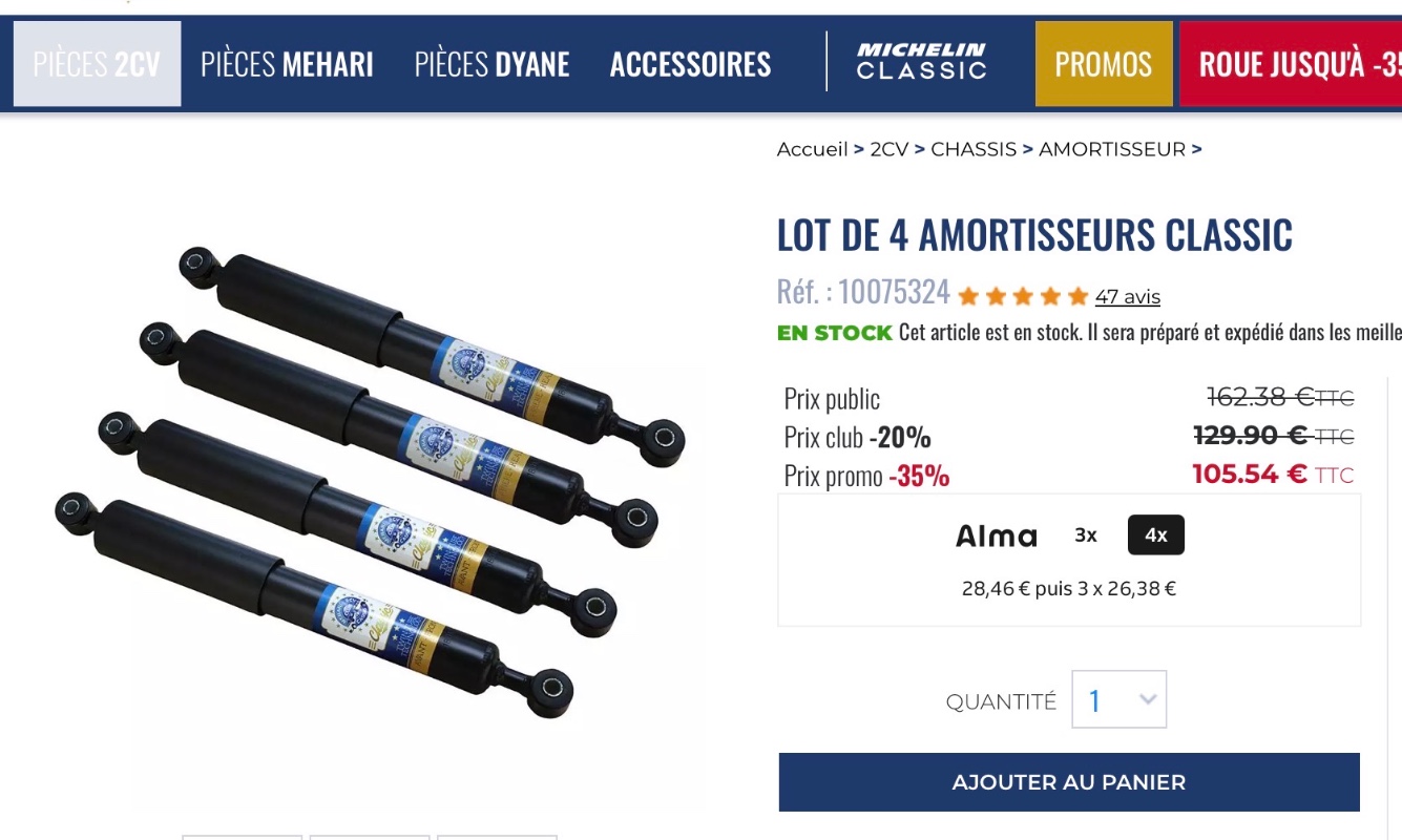

J'ai mis ceux du MCC qui étaient en promo et ils semblent bien.
En même temps, ceux qui étaient montés sur ma 2cv étaient ceux d'origine...les arrières ne coulissaient plus...ça ne pouvait être que mieux !
Je ne sais pas si ca va sur la tienne, mais ils font une promo encore :

Ceux la ont l'air correct en prix . Je vais chercher car il me semble qu'il y a une différence de diamètre des fixations entre 2cv et ami 8.

Je viens de trouver des TRW en cherchant . Il me semble que c'est idem Burton ? 109,95 la paire avant et 129,95 la paire arrière....c'est une somme !!!! Chez Ami de la 2cv.
les 4 monroe à 190 chez renov' 2cv.
Faut rajouter le port surement. Puréééée !!!
