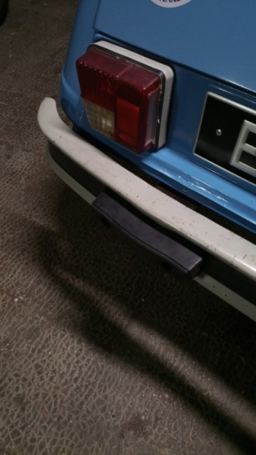

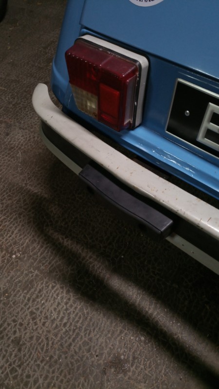

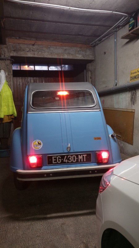

Voilà, troisième feu stop posé.
Celui qui ne me verra pas tatera des mes protections caoutchouc ! (Protections plus psychologiques qu'autre choses, je sais bien, mais ça compte pour la sérénité 🤣)
Merci pour vos messages et bonnes idées 👍

Tu l'as branché directement sur un des feux stop ?
Ewwanuel
Messages : 358
Ma deuche : 2CV4
Localisation : Chambéry
Âge : 57
Re: Petit accrochage...
Message par Ewwanuel »
Mica a écrit : 09 nov. 2025, 19:58 Super !
Exactement 😊 what else comme disait l'autre 😁

Eric13190 a écrit : 10 nov. 2025, 19:59 :pouce: Pas mal
Tu as un lien pour ton troisième feu?

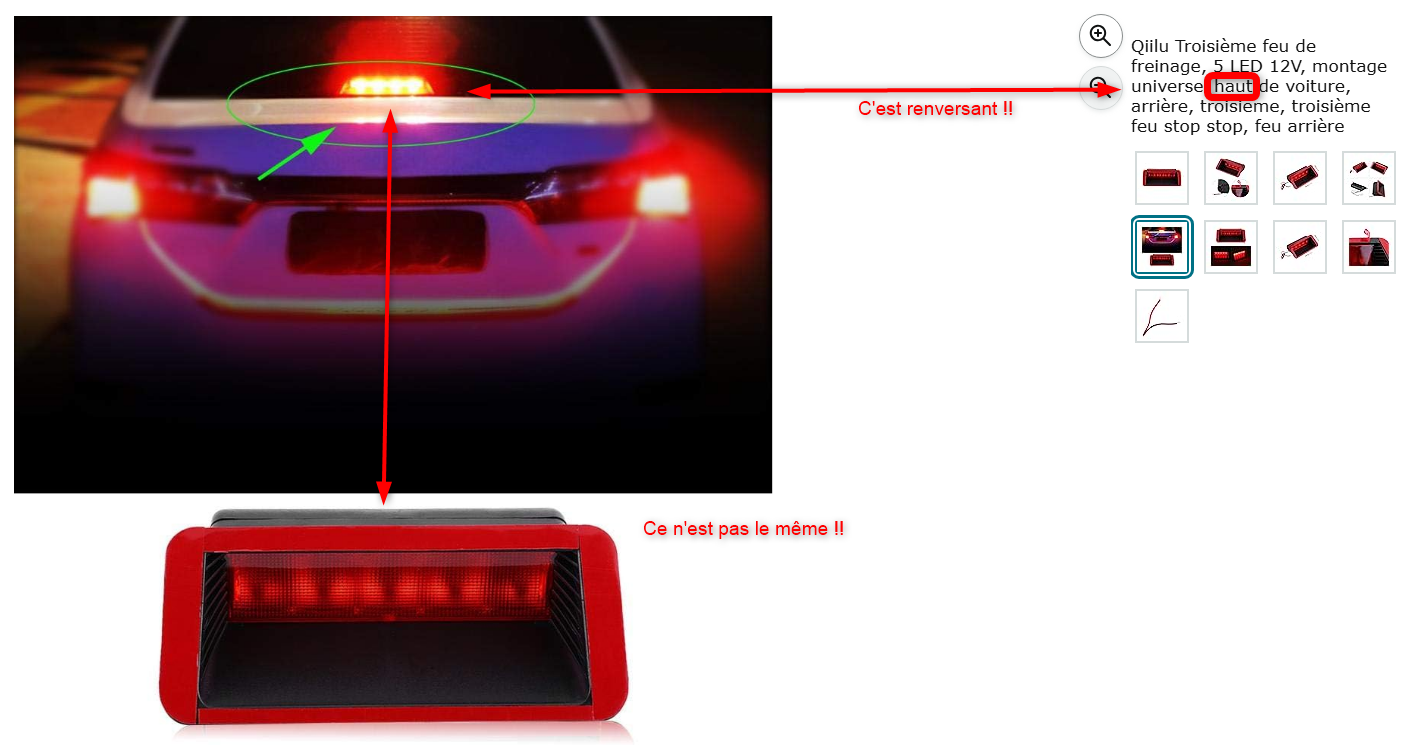

J'ai pris ça sur Amazon mais je déconseille car la luminosité était très faible, non perceptible de jour !
J'ai du démonter et mettre d'autres diodes récupérés sur des projecteurs de jardin...
Je l'ai gardé car le support est parfait pour une glace plate, fixé avec du double face qui m'a l'air puissant.
Voici le lien au cas où :
https://amzn.eu/d/5QDZNRy
Messages : 17354
PS : j'adore quand les photos ne correspondent pas à la description !!! :enerve2:
Quelle bande de feignantes ces machines qui fabriquent ces annonces ...
