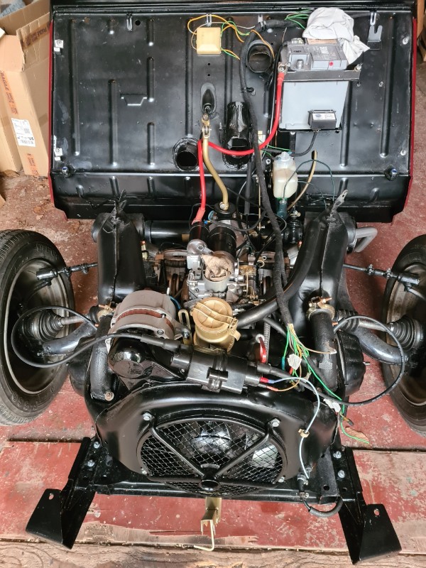

j'ai un problème de démarrage à froid ou le moteur démarre avec starter.
quand on accélère il pétarade et retour explosion au carbu et s'arrête.
j'ai remplacé par du neuf: bougie, bobine avec fil, vis platinée avec condensateur, régulateur et même batterie avec alternateur, j'ai aussi refait le carbu. réglage des bougies 0,7 et vis 0,4 et avance avec lampe. j'ai lu dans le forum des pb démarrage à chaud mais pas à froid. j'ai remplacé tous ces éléments pour éviter ce genre de pb. la voiture ne tournait plus depuis longtemps et mal stockée. je ne sais plus quoi faire et ça me prend le choux.

Une prise d’air entre carbu et pipe d’admission peut provoquer des explosions. Vérifie les joints et serre bien les colliers.

Hi,
en vrac :
>> mettre du SP98 récent (moins de 2 mois de la sortie de la raffinerie)(donc pas d'essence de stock)
>> réglage des culbuteurs fait ?
>> un moteur à froid qui doit démarrer avec son dispositif de départ à froid, enclenché, c'est normal. Dans le cadre de ton double-corps, ce n'est pas un starter (donc on ne parle pas de starter) mais un volet d'air
>> tu as refait le carbu : que lui as tu fait exactement ?
>> quelle hauteur de cuve as tu mis ?
>> le filtre à air est propre et perméable ?
>> pose un autre condensateur (même les neufs, c'est de la misère)
en vrac :

Hello,
Tout a été dit , mais j'ajoute juste que si tu roules peu et que la voiture est mal stockée, une fois que tu auras trouvé l'origine de ton problème et réglé celui-ci, tu devrais peut-être mettre un allumage électronique et une bobine seche pour écarter tout souci d'allumage à froid ou à chaud à l'avenir.

bonjour,
merci pour les réponses et je m'aperçois que je me suis mal m'exprimé dans mon post. je vais rendre réponses aux questions posées.
j'ai acheté ce véhicule qui était en parti déshabillé et en pièces détachées en plus mal stocké. j'ai changé la caisse et le châssis et bien d'autres. le réservoir a été vidé et nettoyé. dans l'essence je rajoute de l'additif quand elle est stockée plus de 3 mois pour éviter qu'elle se dégrade. je n'ai pas touché au moteur car à une époque il tournait. pour le carbu j'ai mis un kit réparation. voila en gros ce qui a été fait. cette 2cv est la plus grosse rénovation effectuée. j'ai fini de la mettre en pièce pour la refaire mais avec beaucoup de mal car manque certaines pièces. je voulais joindre une vidéo pour être plus compréhensible mais sans succès car le moteur tourne mais mal.
