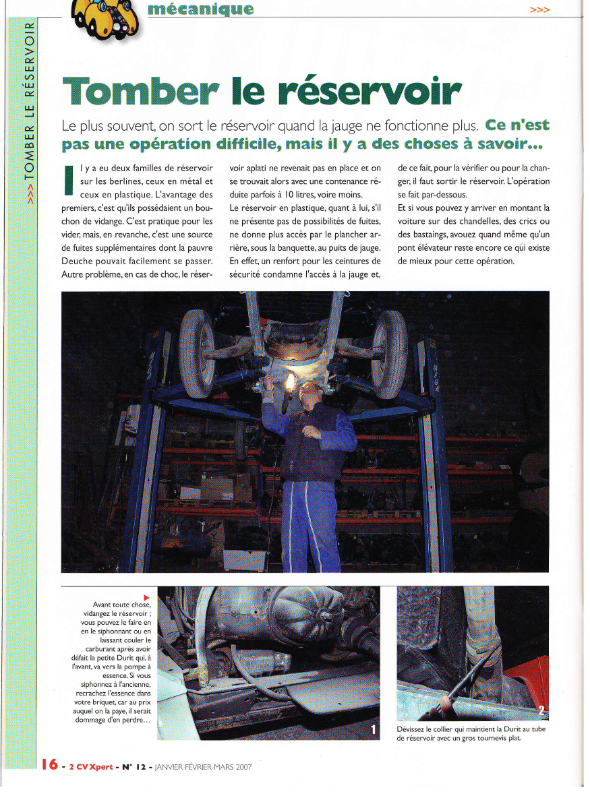

La dépose du réservoir, c'est
Finger in the nose 1.jpg (14.94 Kio) Vu 2683 fois
Tout est dans le 2cv Xpert 12, pages 16 à 19
PS : et comme le numéro 12 de 2cvXpert est épuisé, tu retrouves l'article dans le numéro 3,
