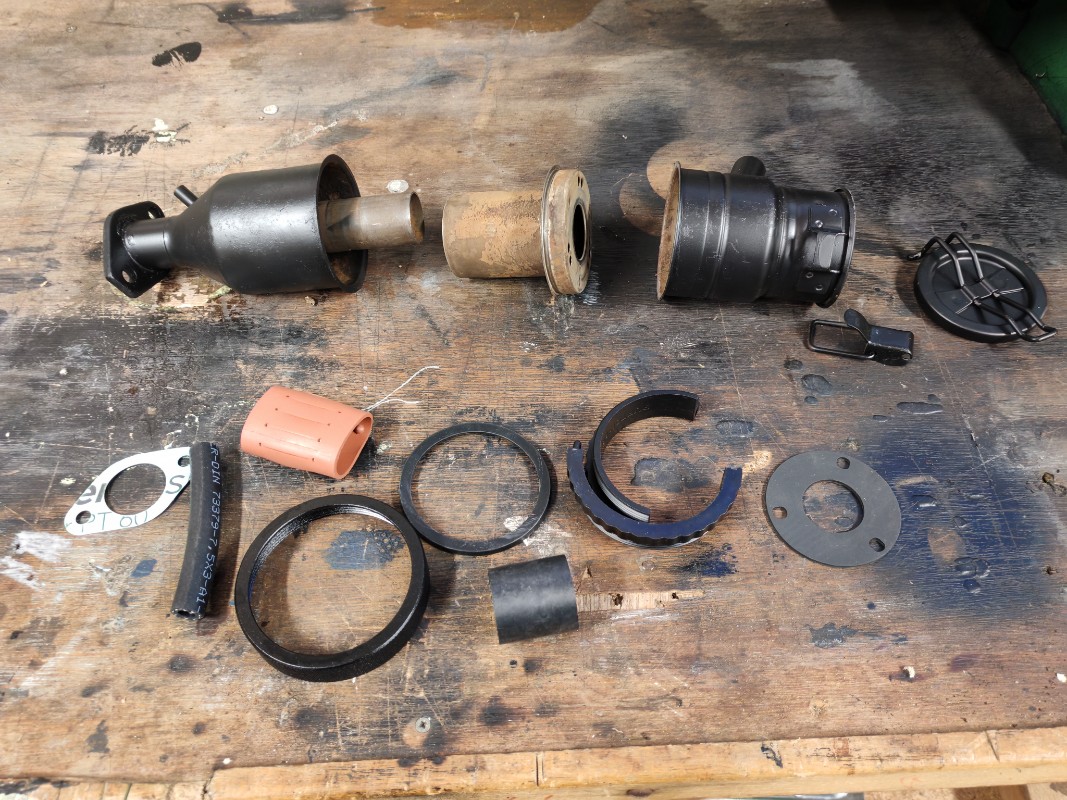

La bague de serrage pour assembler les 2 parties de reniflard ne tient pas. Ca se dévisse tout seul. Si je serre à fond, en fait, ça ne sert pas assez et le filetage saute d'une spire et se desserre.
La qualité des demi bagues plastiques à l'air correct mais c'est comme si le filetage n'est pas assez long !
Quelqu'un a déjà eu ça avec ce kit ?
Oups !!
Je ne me souviens pas de 2 demie-bagues dans le kit ...

2è en partant de la droite
Messages : 17354
Re: kit réféction de reniflard 2cv : lequel prendre ?
dédé a écrit : 06 nov. 2025, 09:34 2è en partant de la droite
Oui, maintenant que tu me le montre .... d'ailleurs sur cette photo dans mon post, on voit bien la séparation des 2 demi-bagues.
Mais pas de souci pour moi, enfin ... pas celui-là !!

Comme vous pouvez le voir sur la photo, le serrage n'est pas à fond. En fait, je ne peux pas serrer plus. Je suis obligé de le faire à la main, car je n'ai pas de pince assez grande. Pour vous donner une idée, en forçant j'arrive à faire tourner la partie inférieure.... Si ceux qui ont déjà fait la modif avec le kit BURTON peuvent me dire si ça devrait aller jusqu'au bout ... ou pas (j'aimerai mieux !!), ça serait sympa.
Oui, pareil pour moi que sur ta photo.
je le serre à la main, pour ne pas forcer sur le filetage plastique. Ca semble bien serré au début puis après avoir roulé, c'est desserré, ça tourne dans le vide, de l'huile suinte, mais pas d'air à priori.
Si je le resserre très fort, toujours à la main, ça saute du filetage et ça se balade du coup.

CHARLYSTONE a écrit : 06 nov. 2025, 11:42 Bonjour j'ai rénové le mien avec un kit de chez renov 2CV, qui est le même que celui de Burton, sauf de les caoutchouc Viton sont blanc, depuis 2 ans pas de soucis, les 2 bagues se touche,le serrage je l'ai fait avec une pince à desserer les pots de confiture :gnark:
Sur ton kit renov' 2cv, tes 2 bagues sont en métal ou une est en plastique comme le burton ? Je trouve que c'est pas très sérieux cette bague en plastique. :pensif:
Messages : 7413
En plastique, tu peux consulter leur site, y a même une vidéo pour le montage
Messages : 17354
dédé a écrit : 06 nov. 2025, 11:59 Oui, pareil pour moi que sur ta photo.
j'ai envie d'enrouler le filetage plastique de téflon pour voir si ça serre mieux. :siffle:
Contacte BURTON, pour les questionner à ce sujet.
Messages : 17354
dédé a écrit : 06 nov. 2025, 11:59 j'ai envie d'enrouler le filetage plastique de téflon pour voir si ça serre mieux. :siffle:
Moi, je bloquerai la descente de la bague par un rilsan ou un serflex :wink:
