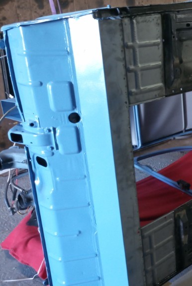

Est-il possible de ne changer que la partie du plancher pédalier entourée sur la photo. le reste étant sain. Je découperai demain pour vérifier à l’intérieur que le reste est sain.
Bonjour William, oui c'est possible, c'est ce que j'ai fait sur la mienne. Je l'ai soudé avec une pointeuse électrique puis jointé au mastique carrosserie

Bonjour @Ewwanuel ,
Merci pour l'info, la photo et le lien. Pas de pointeuse pour moi, ce sera au mig.
Je posterai le résultat, mais pas tout de suite. Je ne voudrais pas trahir ma réputation de "pas rapide" ;)
