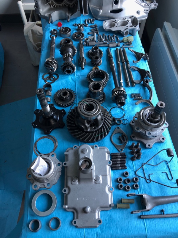

De toutes façons, il ne faut pas m'écouter car j'ai une âme de chirurgien et j'ouvre tout ce qui tombe dans mes pattes ...
PS : Et pas forcément avec bonheur, par ailleurs ....

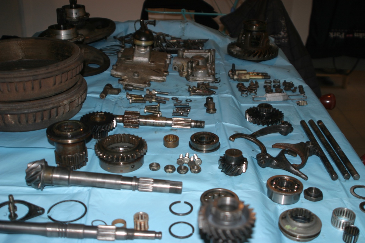

Je voudrais pas être tatillon, mais il reste les tulipes à démonter 😂
Même si tu les as caché derrière les tambours 🤣
Messages : 2095
Re: À la recherche de la vibration perdue sur ma 2cv
Tu es un garnement !!!
"Mais il ne connait pas Raoul !"

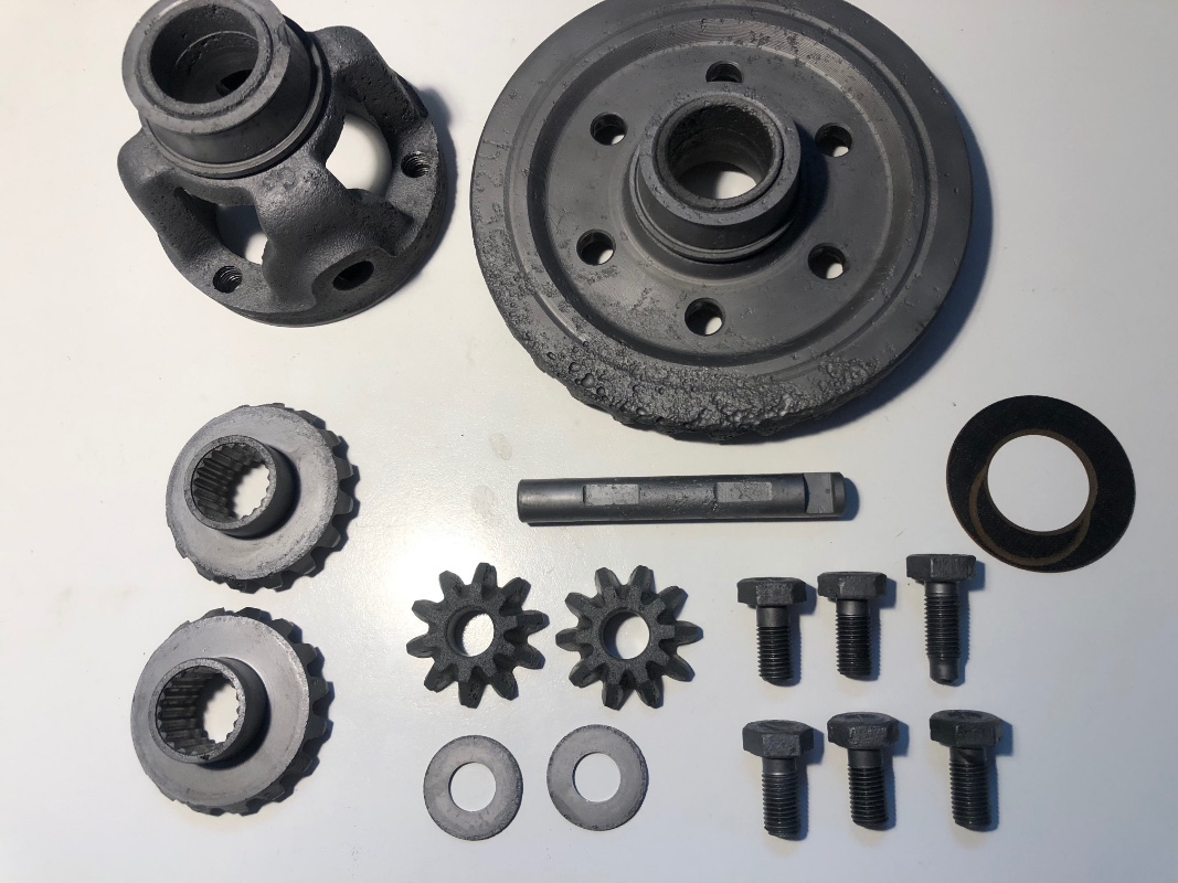

PS : et je te fais aussi le différentiel !

😂🤣 réactif Monsieur Volfoni !
Il a baigné dans l'eau (de mer) ce différentiel pour être bouffé comme ça d'un côté ?

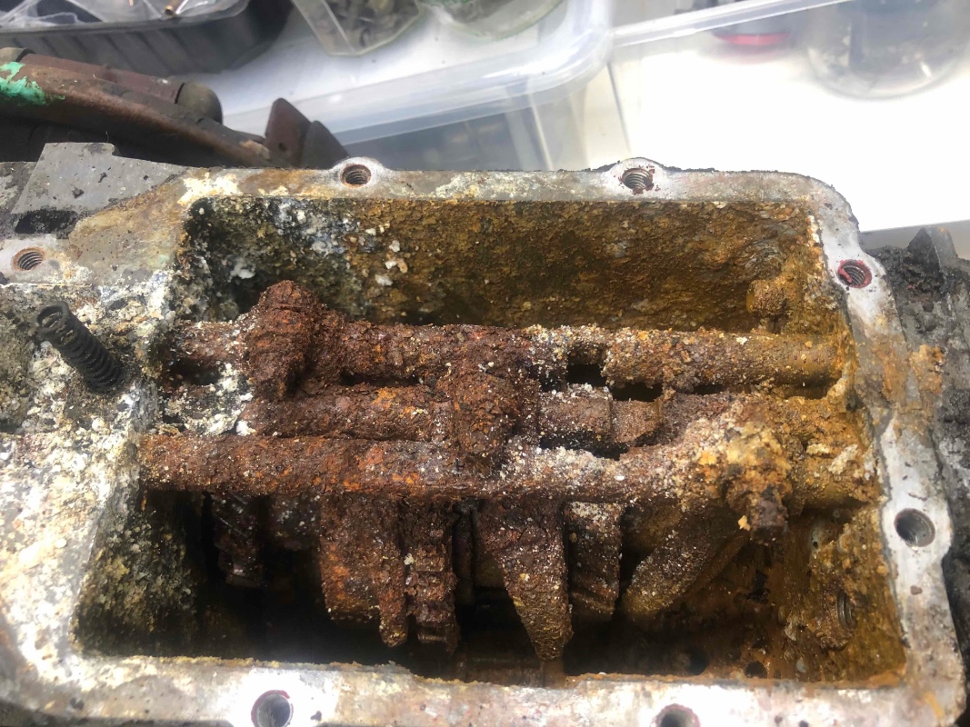

Quand tu l'auras remonté, avant midi j'imagine 😂, tu pourras regarder le jeu sur le baladeur de 2/3 ? Ou sur une autre boite, je suis sur qu'il y en a partout ! 😁
Messages : 2095
Je crois que pour le baladeur 2-3, c'était un peu chagrin ...

Lolodubalaou a écrit : 21 oct. 2025, 11:10 Je crois que pour le baladeur 2-3, c'était un peu chagrin ...
Salut Laurent,
C'est un vestige du titanic ça ? :cafe:
Ou une jardinière :siffle:
L'avantage c'est que là tu es sûr que le baladeur 2-3 n'a pas de jeu du tout 😂😂😂
J'imagine que si tu l'as démonté nettoyé c'est que tu as l'ambition de la faire tourner ? Le moteur était dans le même état ?
Si un jour tout ça refonctionne chapeau bas !

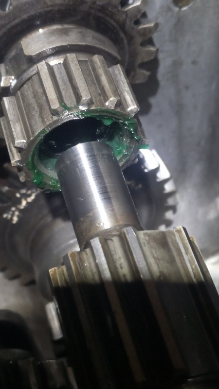

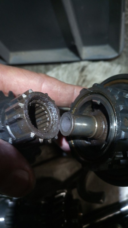

J'ai autopsié la bv de ma 2cv4, qui avait une vibration surtout en 3 ieme, et je pense que j'ai trouvé le pot tout rose :
L'arbre supérieur s'enquille dans la queue de boite par l'intermédiaire d'une cage à aiguille. Celle ci était bloquée dans l'alésage car pleine de rouille et l'axe a fini par être complètement bouffé, comme s'il avait été usiné, j'ai même cru un instant que c'était normal. Mais comme j'ai demonté une autre boîte je me suis rappelé que le même arbre de l'autre était lisse.
J'aime comprendre 😁
Emmanuel
Arbre bouffé
Arbre bouffé
Arbre normal
Arbre normal
