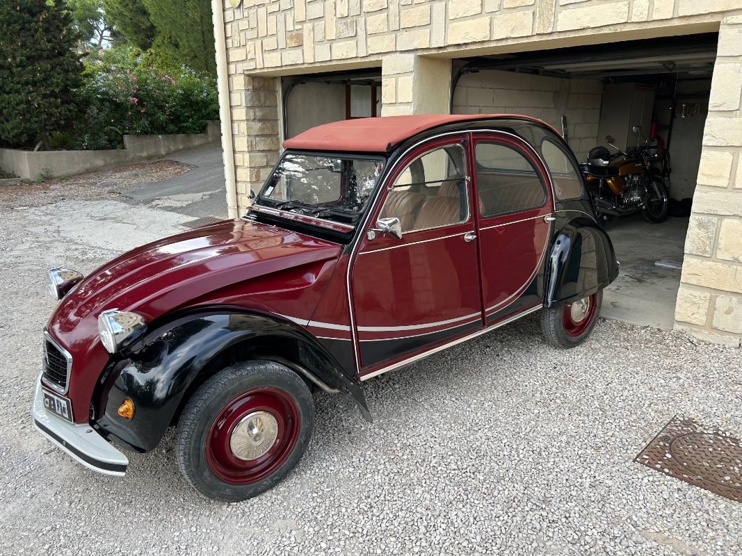

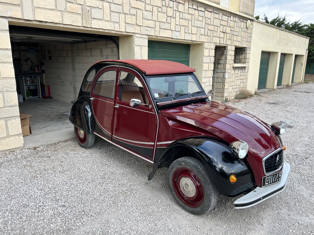

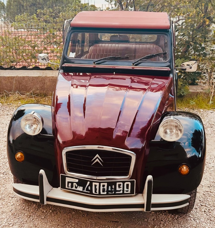

Voici la mienne. Le coffre est rouge et le fond de coffre est rouge puisque la caisse est rouge (1983)

Mica a écrit : 18 oct. 2025, 23:03 Voici la mienne.
Vache !! Ca brille .... :clap:
Messages : 9748
Re: recherche teinte int.
Deuchémoi a écrit : 19 oct. 2025, 08:35
Sais pas, j'ai perdu la vue depuis que je l'ai regardé hier, les reflets m'ont cramé la rétine :lunettes: :mdrr:
Messages : 17354
Eric13190 a écrit : 19 oct. 2025, 09:38 Sais pas, j'ai perdu la vue depuis que je l'ai regardé hier, les reflets m'ont cramé la rétine :lunettes:
