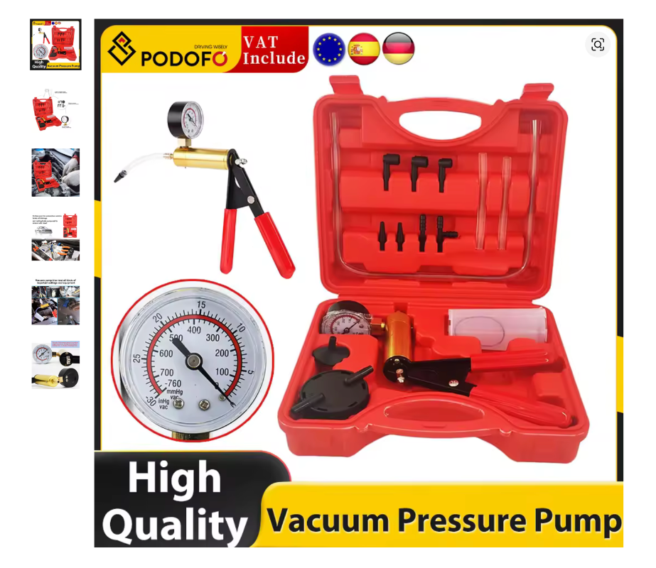

PS : je vais devoir imaginer mettre les carbus refaits sous dépression et mesurer leur "fuite" pour savoir si ce que je fais est valide.
Avant de poser le machin sur le banc pour le faire tourner ...

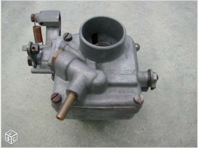

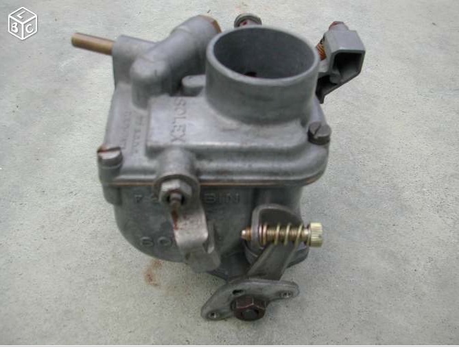

Si tu veux un carbu qui ne déjauge pas en forte déclivité latérale, il te faut un carbu avec la référence "N" dans ses gravures.
Et pour la 2cv, je ne connais que le 26 CBIN, monté sur la 2cv 4x4 Sahara.
Introuvable par ailleurs et quand tu en trouves un, tu y laisses un bras, un rein, un oeil et les deux coui ....
