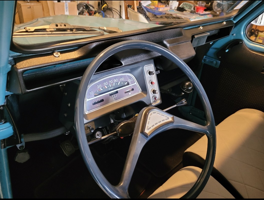

N'ayant aucune notice technique, et après plusieurs recherches infructueuses sur le net, et vu que ma 2cv ne démarre pas, je ne sais pas trop à quoi servent les boutons sur le cotés... bon le bouton poussoir c'est le démarreur, après il y a 2 autres boutons dont je ne connais pas l'usage...
Les phares je pense que j'ai compris, par contre, il y a une espèce de molette en bas à gauche du volant et ça... je ne sais pas à quoi ça sert ... et ce n'est pas le starter, ça j'ai trouvé.
Donc si quelqu'un a une 2cv de 74 et qu'il peut m'expliquer l'usage des différents boutons et commodo, je prends 😊

As tu une plaque en aluminium sur le côté ? Avec. Des boutons ronds ou as tu un compteur plastifié avec bouton "carré"?
L'année 74 a été une année charnière concerne les TdB, cela nous aiderait.

ERIC 13190, mon tableau de bord est identique à la photo que tu as mis
Messages : 17151
Re: Tableau de bord 2cv 1974
Eric13190 a écrit : 16 oct. 2025, 15:49 Tu sais, à mon âge, elle est quelques fois un peu "molette" ma pompe🤪 ne me cherchez, je suis déjà sorti
:mdrordi:
J'adore l'auto-dérision ! :clap:
Messages : 9611
Keops a écrit : 16 oct. 2025, 18:15 ERIC 13190, mon tableau de bord est identique à la photo que tu as mis
Cool, c'est simple:
La molette à gauche sous le vide poche, c'est le réglage de la hauteur des phares.
Tu as le bouton poussoir du démarreur
Tu as le bouton des essuie-glaces
Tu as le bouton rotatif du warning (pas sûr) je l'ai monté en accessoire
Le voyant de la pression d'huile
En bas à gauche du tableau de bord, j'ai la pompe de l'eau pour le pare brise.
