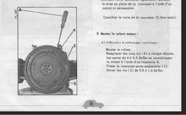

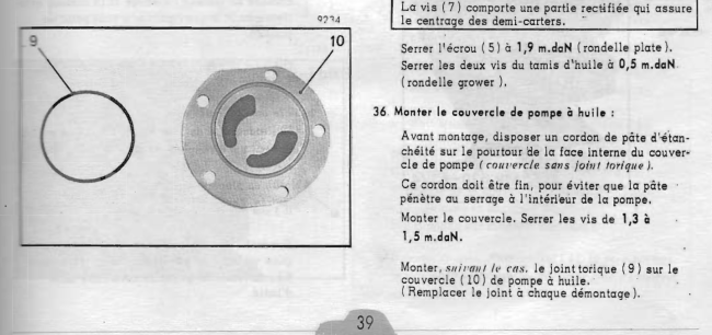

pourquoi veux tu monter des éléments au frein-filet alors que le constructeur ne le demande pas ?
