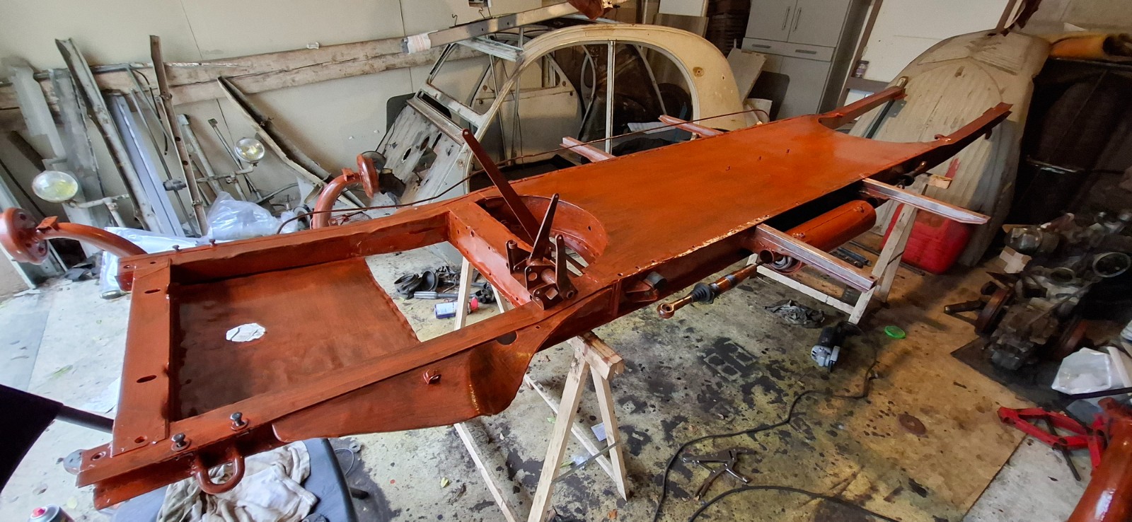

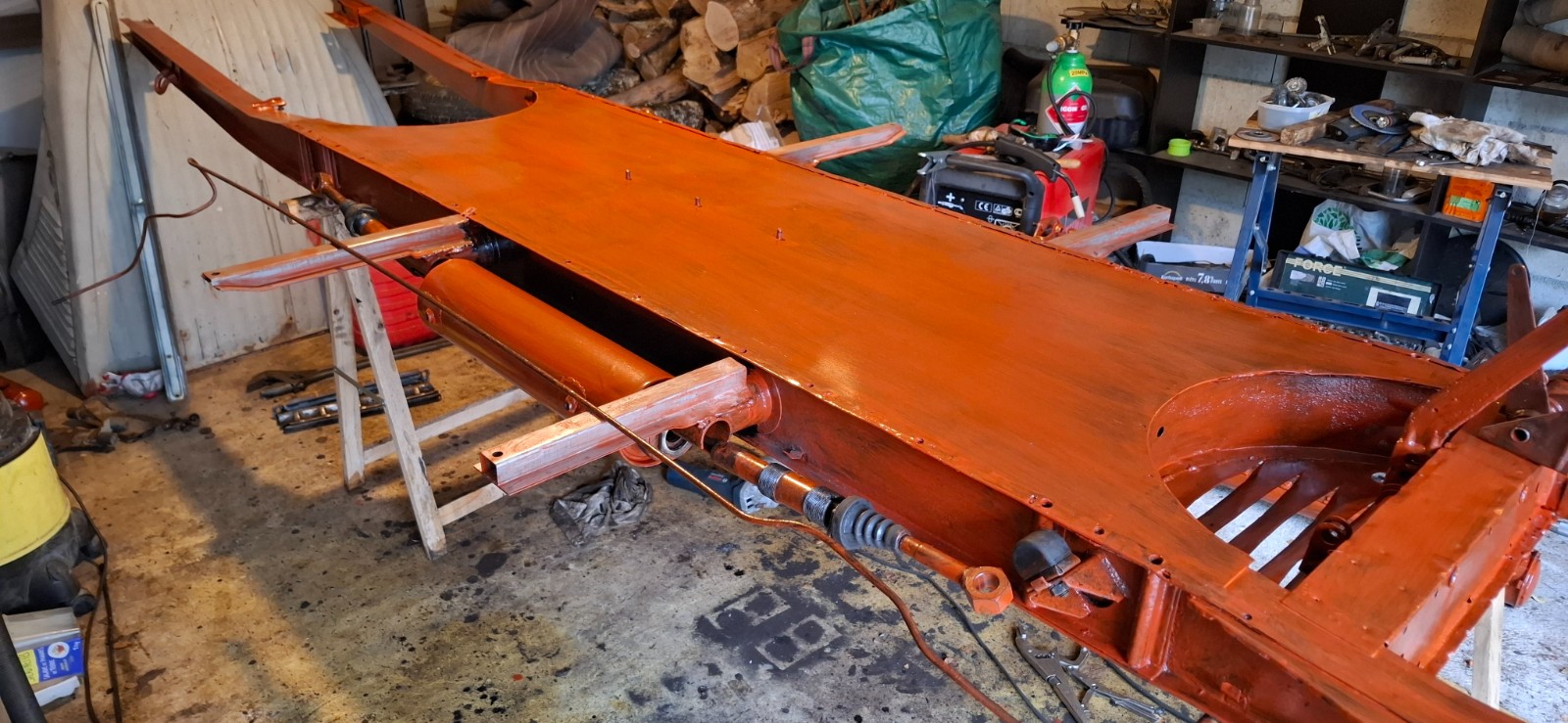

Oui, j'ai acquis un pistolet sur tes conseils + de l'APP corps creux... très simple pour la mise en œuvre...
J'ai aussi pris de l'APP anti gravillons que j'appliquerai plus tard...
Châssis traité au Ferose + Rustol... idem à l'intérieur avec une pulvérisation de corps creux en sus...
Les photos sont pas top mais quelle satisfaction maintenant de pouvoir manipuler le châssis sans se salir les mains

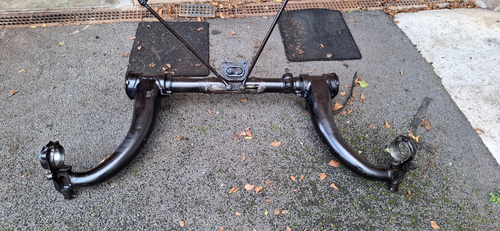

Train avant décrotté et traité au Ferose... je vais attaquer la train arrière...
Pas mécontent, j'ai pu retirer mes roulements sans difficultés
Pour le traitement des trains, que privilégiez vous ?
Remettre du Rustol... puis antigravillon ou peinture noire ?
Merci pour vos conseils

Un peu de répit en attendant que ça sèche
Roulements avant remplacés et supports de plancher soudés...
Je commence à entrevoir le remontage de ce chassis ressuscité

Ma zet' tu ne chomes pas !
Super boulot, ça avance bien et ça fait plaisir de voir des pièces propres et sans rouille !
Bonne continuation,

Un peu de nouvelles....
Le remontage du chassis se passe bien...
Plus qu'à monter le moteur/boîte...
J'en ai profité pour envoyer ma couronne d'embrayage centrifuge en échange standard...
Et pendant ce temps, je m'attaque aux jantes... 3 tubeless et 1 jante avec chambre à air... complément rouillée... j'ai galéré pour déjanter
... mais l'astuce du cric sous mon 4x4 marche plutôt bien...
Décapage par electrolyse, la force tranquille... Ferose et antirouille avant peinture...
Une fois le châssis terminé avec moteur et roues... je m'attaquerai à la caisse grossièrement et tout partira chez mon ami carrossier peintre pour remplacement des plancher et bas de caisse puis peinture... ce sera 4 ailes neuves et les 2 portes avant... trop abîmés... retour probablement en février pour le remontage final... elle devrait être opérationnelle pour le printemps
To be continued
