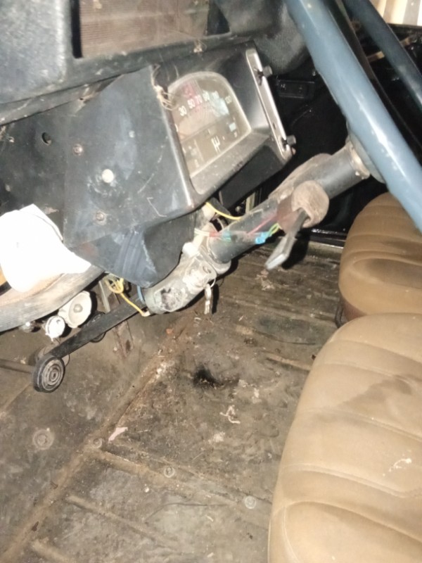

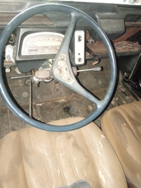

Bonjour j’ai un tableau de bord bleu sur mon azam de juin 1966 qui semble louche j’ai trois bouton dont un manquant ?
Votre avis m’intéressé

Bonjour, c'est un tableau d' azkb >70, selon l'année les boutons sont différents , en bas poussoir démarreurs, dessus warning ou feu de position, dessus essuie glace

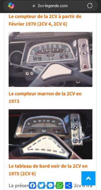

Bonjour.
Oui je confirme, c'est un tableau de bord de 1970 a 1974.
J' ai le même.
Le compteur est marron?
Normalement il devrait être Bleu, il me semble, avec les sérigraphies "ancienne".
https://2cv-legende.com/accessoires/compteurs-2cv

Bonjour merci pour le lien compteur.
A priori je n’ai pas le bon compteur.
bizarrement sur mon compteur les deux trous les plus rapprochés sont en bas , est ce une pièce reversible ?

Dans les années passées, certains Propriétaires de 2cv essayaient de moderniser leur monture (c'est le cas de la mienne par exemple) pour être en phase avec son temps où à la recherche de confort.
Je pense que c'est le cas de la 2cv de @JFU en atteste les fauteuils installés que nous devinons sur la photo.

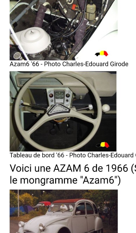

Bonsoir @JFU , bonsoir à tous,
Oui, @Eric13190 , c'est peut-être une "modernisation", mais notre ami @JFU a déjà mentionné qu'il y avait sur sa 2CV un moteur de type AMI6, un échappement à droite, avec un silencieux sous caisse, et un tableau de bord de type Ami 6...
Pourquoi ne serait-ce pas une 2CV AZAM6 fabriquée en Belgique ?
http://www.lesfillesdeforest.be/V2004/BE-Azam6.htm
La 2CV de notre ami semble correspondre à la description...

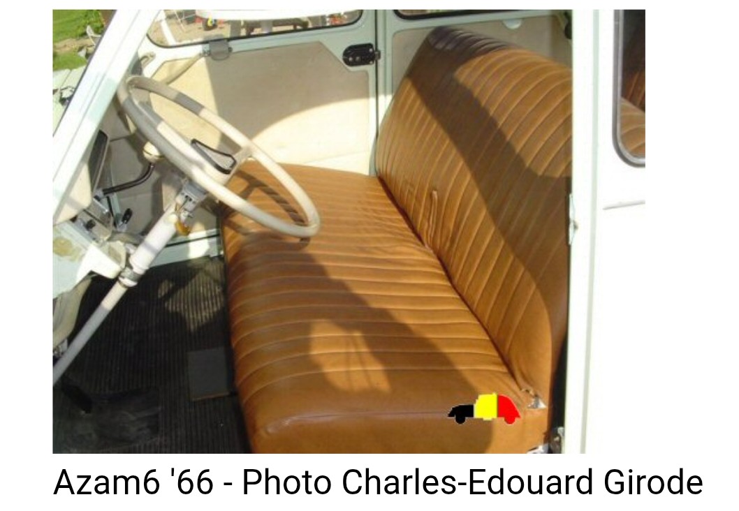

Re: Tableau de bord 2cv azam 1966
Bonsoir @JPA_47
Je parle de l'intérieur, et non, cela n'a peux pas être le cas, le tableau de bord n'est pas identique, et même si la sellerie était de meilleure qualité, les sièges n'étaient pas séparés et n'avait pas la forme de ceux de @JFU
J'ai seulement fait des copies de ton lien
Maintenant, je ne parle pas du reste de la voiture😉

Bonjour @Eric13190 , bonjour à tous,
Tu as raison, Eric, la 2CV de notre ami @JFU n'a pas le tableau de bord de la 2CV AZAM6 belge, qui n'aura celui comparable à l'AMI 6 qu'en avril 1967, comme les 2CV fabriquées à Levallois...
C'est son moteur et son échappement type AK ou AMI6 qui m'ont fait rechercher un modèle un peu "spécial", une "pépite", quoi ;)
Au temps pour moi !
