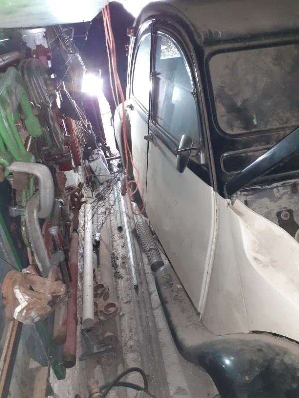

Bonjour je vais récupérer une 2cv Azam de juin 1966 Tunée dans les années 80 (voir photo) le pot d’echappement marginal sur le côté droit ne passera pas le CT je dois le remettre en conformité.

Actuellement tu n a pas le 425 que tu devrais avoir, donc logique que le pot ne soit pas le bon. Je n arrive pas a voir quel moteur est monté?
Une photo nous aiderais

Bonjour comment vois tu que ce n'est pas le bon moteur ?
Cordialement
JFU
Cordialement
JFU

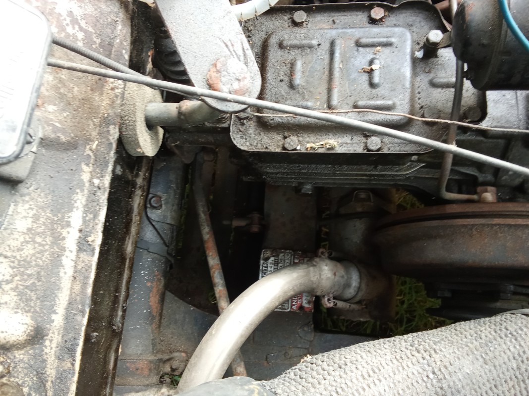

- Messages : 17442
Re: Silencieux central sur 2cv Azam 1966
Sur cette photo j'imagine (entre autre, je n'ai pas regaréd tous tes posts ...)

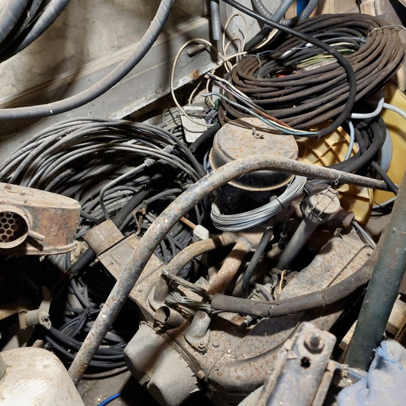

Oui c’est ce qu il y a comme moteur,je n’ai que cette photo.
Ref AM sur le moteur
Exact, boite a air d ami 6, les 425 non jamais eu d alternateur, barre de phare non conforme. Je n arrive pas a voir l araignée, mais ça a l'air un carbu de 40
Peut etre un 435 avec boite a air Belge ou de première Dyane

AM pour le moteur, donc un 602, sur un post précédent tu avais AM C , je ne connais pas, mais je suis loin de tout connaitre
Je ne suis pas du tout puriste, mais la, sans voir dur de t aider! Mais tu as le principal le carton gris, après faudra reconstruire a ton gout

Bonjour @JFU , bonjour à tous,
Oui, il s'agit d'un moteur AM2 vu le filtre à air : Si tu peux récupérer le moteur d'origine de l'AZAM, voici une photo du mien avant démontage : Le pot de détente passe sous le cylindre gauche et le silencieux est monté en travers, perpendiculairement à la boite de vitesses..
L'avantage du moteur 602cc qui a été monté sur la tienne, c'est qu'il est équipé en 12V...
En prime, il est plus puissant, mais il est interdit de rouleur avec, bien sûr
Bon dimanche à tous !

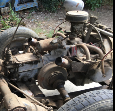

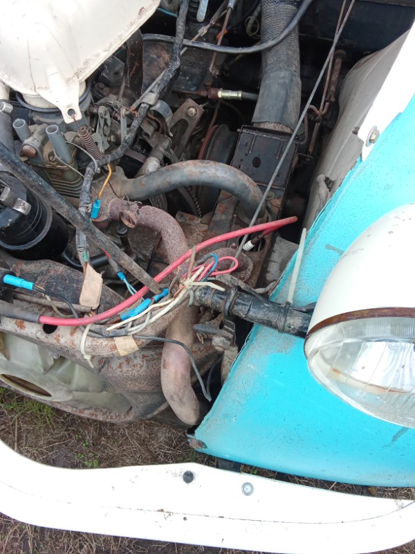

J’ai récupéré des photo, le collecteur d’echappement se regroupe au dessus du cylindre gauche puis part vers le pot de détente sous le cylindre gauche et vers le silencieux sous la boite a priori cela ne ressemble à rien de connu
Chez nos fournisseur habituel ?
Votre avis m’intéresse

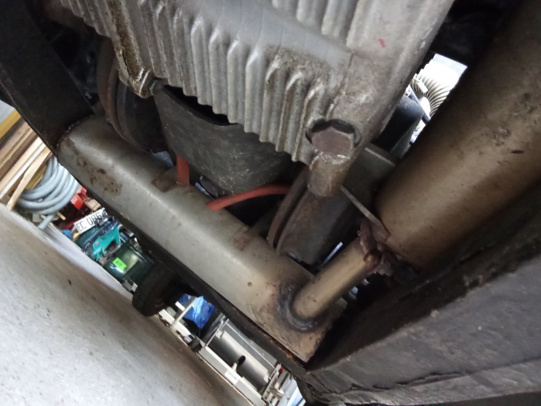

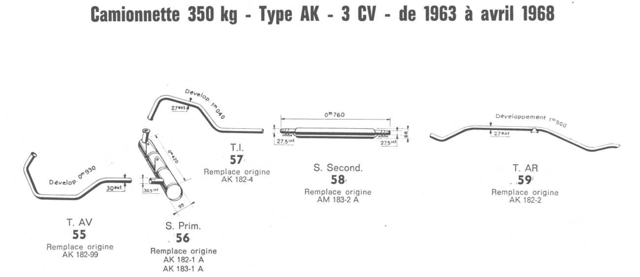

Le raccordement du pot vers l’arrière du vehicule
- celeste
- Messages : 950
Il faut trouver un échappement, AK 350, Dyane 1968, Ami 6 mais voir les années

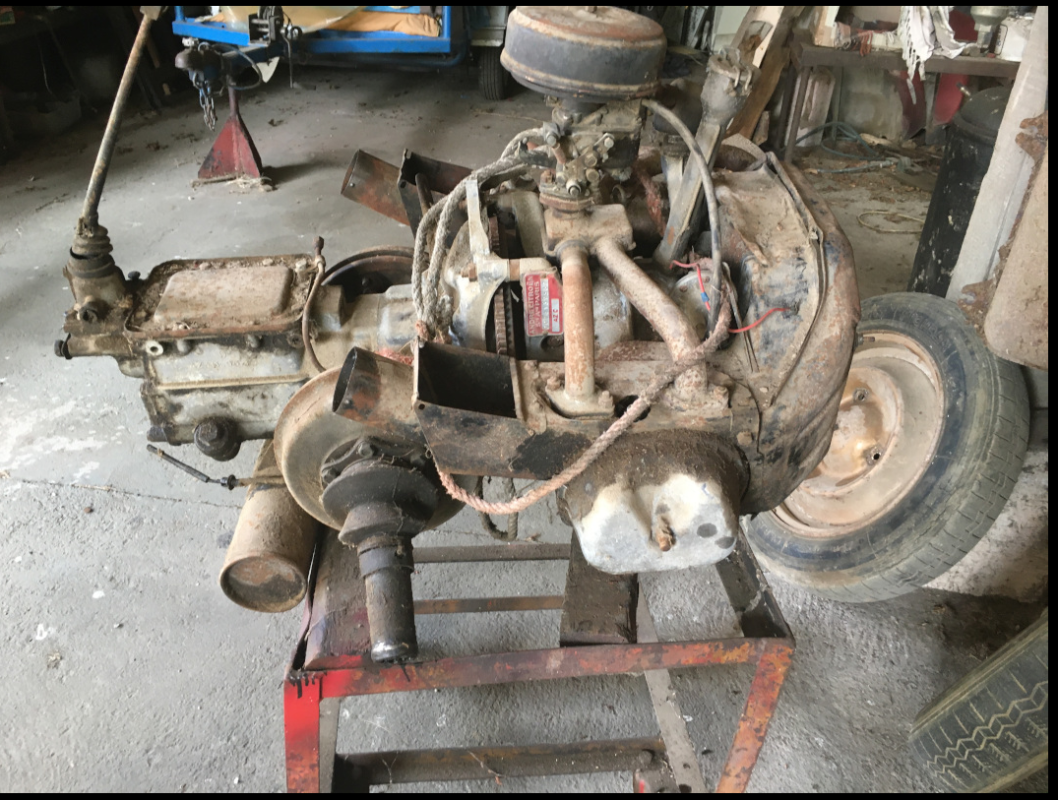

A priori Le pot de détente sous le cylindre gauche ne semble pas d’origine, le montage ci après est il envisageable ?
Le châssis en place de type 2cv peut il empecher le montage d’un 602 et de sa ligne d’echappement ?

Bonsoir @JFU, bonsoir à tous,
Ton moteur viendrait d'une AMI6, il n'y a pas de grille de protection du ventilateur à l'avant.
Et le filtre à air est spécifique.
Je pense qu'il s'agit d'un moteur AM2 de 602cc monté sur AMi6, AK400 et Diane entre 1968 et 1969
Le montage de l'échappement a été assez bien réalisé, mais les tubes paraissent soudé aux pots...
Je pense que la configuration dont tu as montré la planche conviendra, si tu remplaces l'ensemble du système d'échappement.
Il faudra peut-être adapter certaines courbures ou modifier des pattes de fixation, mais comme ta 2CV n'avait pas ce système, l'ajout des supports a déjà du être réalisé...
Bonne soirée à tous

Bonjour JPA_47 ce n’est pas évidant de trouver la ligne complète, le seul tube intermédiaire que j’ai trouvé ressemble à la photo ci jointe, à priori les photos sont en
miroir pour éviter le copiage mais ça ne simplifie pas la tâche.
Pourrais tu me confirmer que ça ressemble à cela ?

Bonsoir @JFU , bonsoir à tous,
Je n'ai pas, comme je te le disais, Joël, ce type de montage d'échappement.
Mais je pense que ce tube intermédiaire pourrait convenir, sans en être absolument sûr... Ton montage sur cette AZAM ressemble à celui d'une AK 350, échappement à droite..
Je pense qu'il te faudra, de toute façon, faire des adaptations, au cas par cas...
Désolé de ne pas pouvoir t'aider davantage, mais sans voir de près les éléments, il m'est difficile de me prononcer...
Bonne soirée à tous
