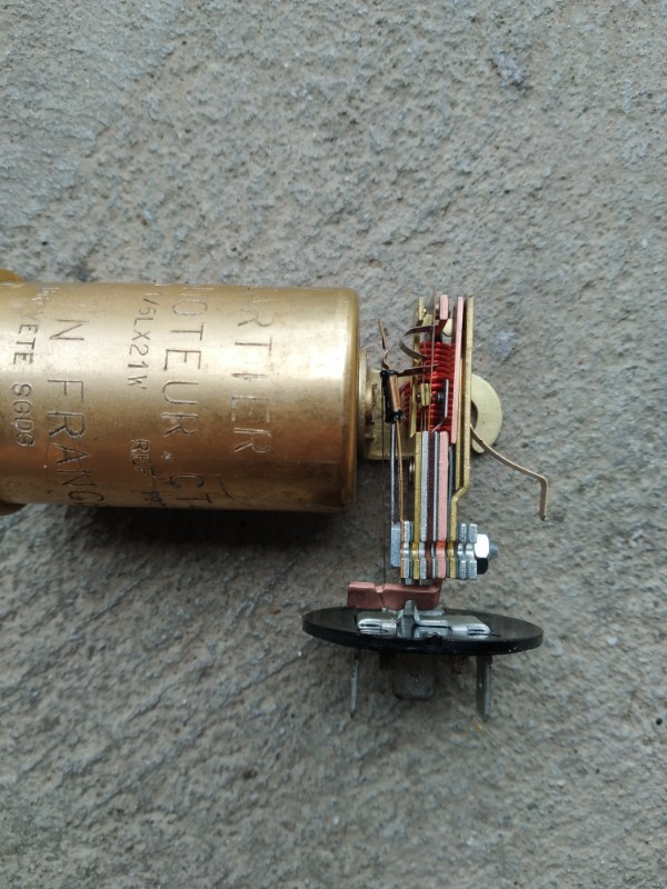

Après 1 année sans avoir eu du temps pour me plonger dans les 2cv, je souhaite remettre la 2CV6 AZ KA de 1976 sur la route pour une occasion (je pense la mettre en vente en l'état par la suite). Il faut donc lui faire passer le CT qui sera refusé car le plancher est troué.
Je rencontre actuellement un problème avec les clignotants.
  • Individuellement (en débranchant son "binôme"), chaque clignotant fonctionne bien.
  • Par paire, le commodo claque plus fort mais les ampoules ne s'allument pas. J'entends également la centrale clignotante (qui se trouve à côté de la batterie).
  • Les warning ne fonctionnent pas même si j'entends la centrale clignotante.
Comme l'explique ce sujet, j'ai vérifié les fusibles. J'ai également shunté la centrale clignotante où j'ai constaté que les ampoules s'allument (en continu) par paire ou par 4 en activant les warning.
J'ai ouvert la centrale sans constater d'anomalie particulière mais je ne suis pas expert.
Est-ce que la centrale est HS ?
Merci d'avance pour vos retours

En regardant d'un peu plus près la centrale lors du fonctionnement, la grande lamelle en cuivre ne collait pas. En la bougeant un peu, elle se décolle au bout d'une dizaine de secondes...
Je vais commander une nouvelle centrale pour voir.

Bonjour, vue l'état intérieur de ta centrale, surtout la lame défectueuse, remplace là,elle est pas très chère

Tout est rentré dans l'ordre après le remplacement de la centrale.
