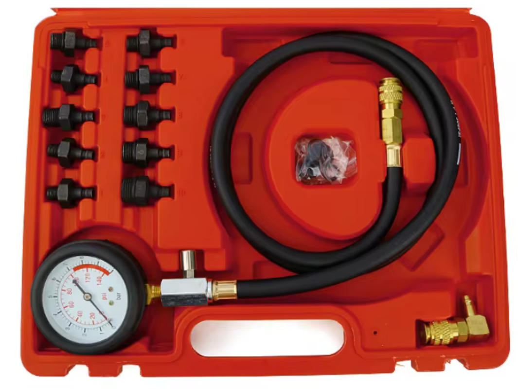

avant d'ouvrir le moteur, il est aussi possible de vérifier la pression d'huile.
Citropolis page 102

Lolodubalaou a écrit : 24 août 2025, 14:32 Hi, Pat77,
Citropolis page 102
Merci Lolo,
Si je comprends bien, il faut un outil.
Mais c'est bon à savoir.
Dans tous les cas, ça m'a permit d'éliminer la fuite d'huile que j'avais.
Messages : 2094
Re: pression moteur de 2cv - pompe à huile défectueuse
Oui, oui, Pat77,
il faut un mano ...

Lolodubalaou a écrit : 25 août 2025, 12:57 Oui, oui, Pat77,
il faut un mano ...
Merci Lolo ! :clap:

Re-bonjour à tous,
Merci beaucoup pour vos tuyaux, j'ai malheureusement pris un peu de retard dans la résolution du problème, mais ça va être fait. J'ai quand même pas pu résister au plaisir de rouler de temps en temps avec la 2cv.
contrôler avec un manomètre avant d'envisage de démonter la pompe à huile me parait effectivement une bonne idée, je pense qu'un pote mécano doit avoir ce qu'il faut.
Je ne manquerai pas de vous tenir informés en tout cas.
