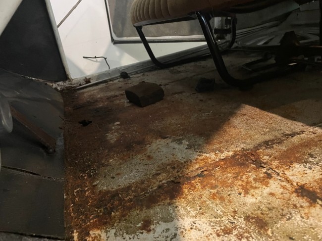

Je viens de regarder sous tous les angles la 2cv que je viens d'acquérir, et je viens de constater un peu de corrosion perforante.
Je suis en train d'évaluer à la fourchette le chantier, et je me questionne sur la possibilité de réparer des châssis.
Alors je sais ce que vous allez me dire : démonte tout pour en savoir davantage !
Ce que je vais finir par faire
Mais à vu de nez pour le moment est-il possible de dire si ça sent bon ou non ? Comme je l'ai précisé, je me lance dans l'aventure, sans aucun background, et chaque avis pour moi sera constructif même si c'est pour me dire qu'on ne peut rien savoir avant démontage complet.
Merci pour vos retours :)

Le châssis ressemble à une "gaufrette" de rouille, il y a 75 % de chances pour qu'il soit à remplacer.
Évidemment il faut déplier la tôle de dessus du châssis pour voir l'intérieur après avoir décaissé.
Suivant le temps et les compétences en restauration/ mécanique le châssis peut être reconditionné à condition de le sabler, de bloquer la rouille et de le renforcer avec les pièces adaptables.

C'est bien ce que je craignais..!
Je garde espoir quand même de pourvoir le restaurer mais l'avenir le dira.

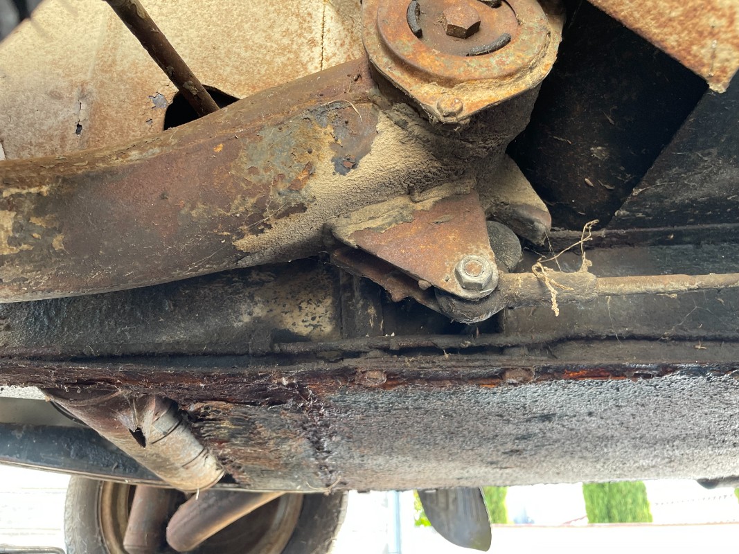

La rouille la plus dangereuse est celle à l'intérieur du châssis, cela finit par provoquer la cassure du châssis au niveau de la traverse avant au niveau de la fixation du pot de suspension, en effet l'épaisseur du longerons est ronger par la rouille, ainsi fragilisée la traverse se rompt.

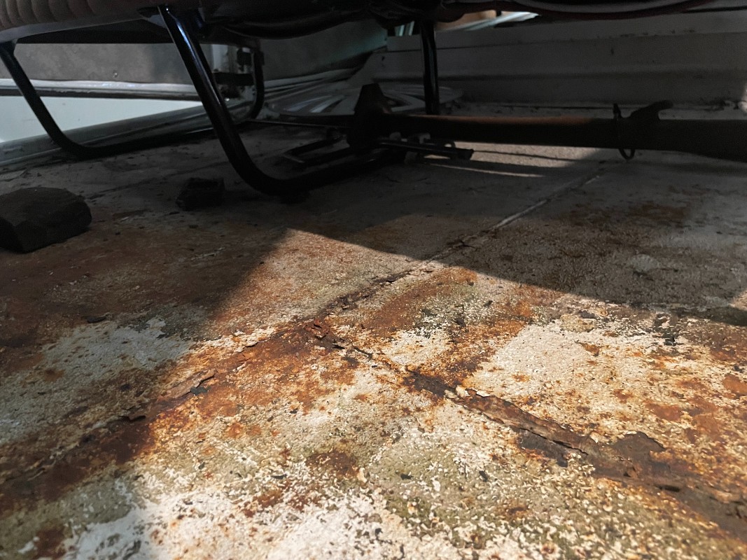

On dirait mes planchers ... en moins pire !!
Si il n'y avait pas de tôle rivetée par l'intérieur, je verrai la route et pourrais presque passer les pieds pour freiner, comme sur un vélo quand t'es minot !!

Donc c'est une réparation à l'ancienne, blakson et tôle rapporté rivetée, pour le CT ça passe pas toujours.
:pense: sauf si le contrôleur est ton pot .
