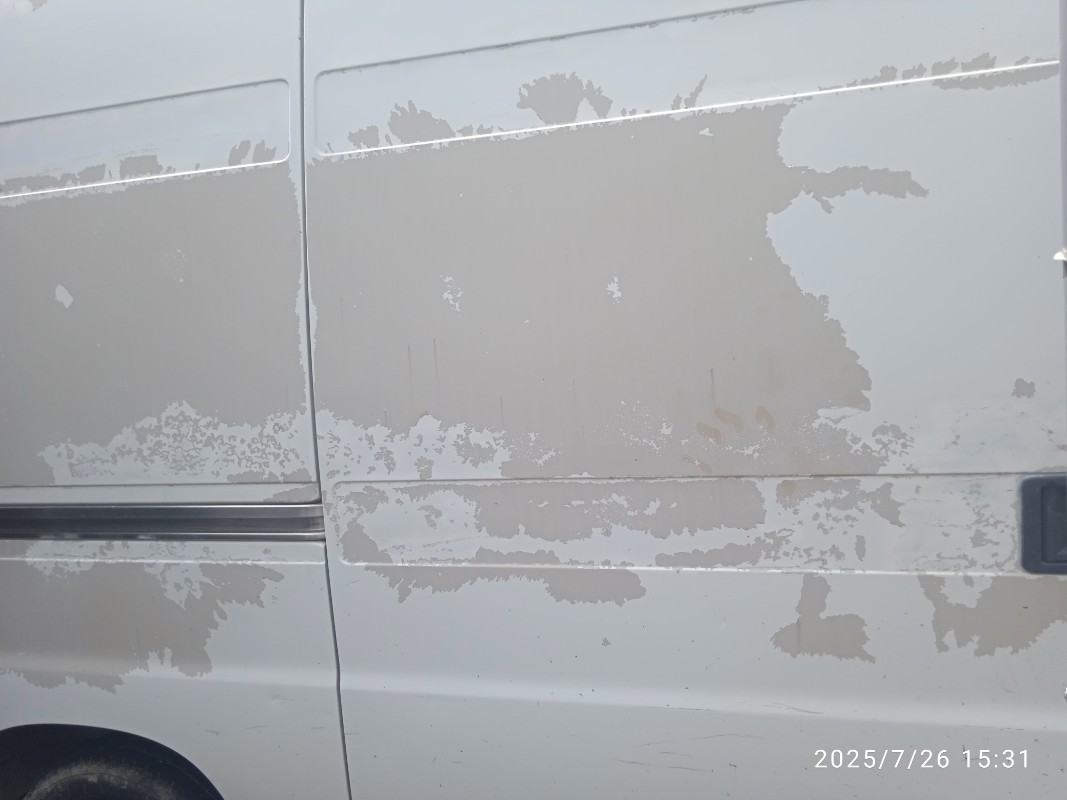

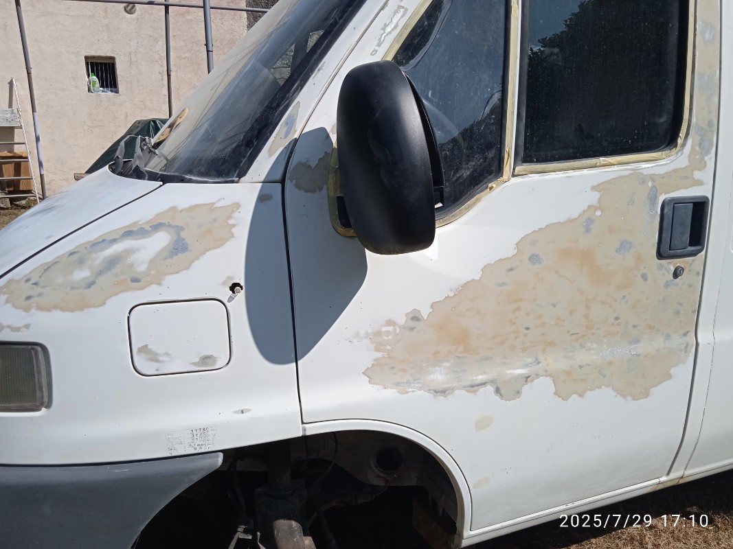

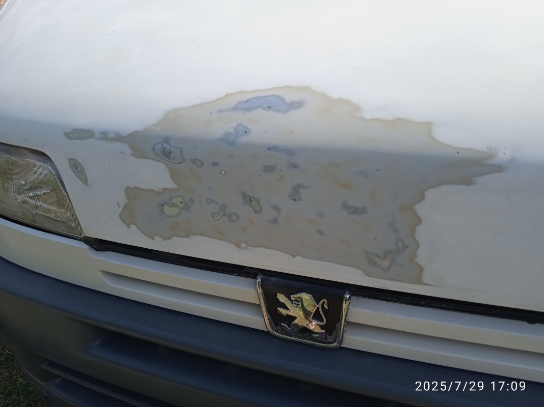

J'ai un vieux fourgon à repeindre, je sais pas trop si je dois repeindre directement au endroit où la peinture/apprêt est bien accroché ; je sais que les deux solutions sont possibles soit remettre un époxy, soit repeindre directement après ponçage.
Qu'en pensez-vous ?

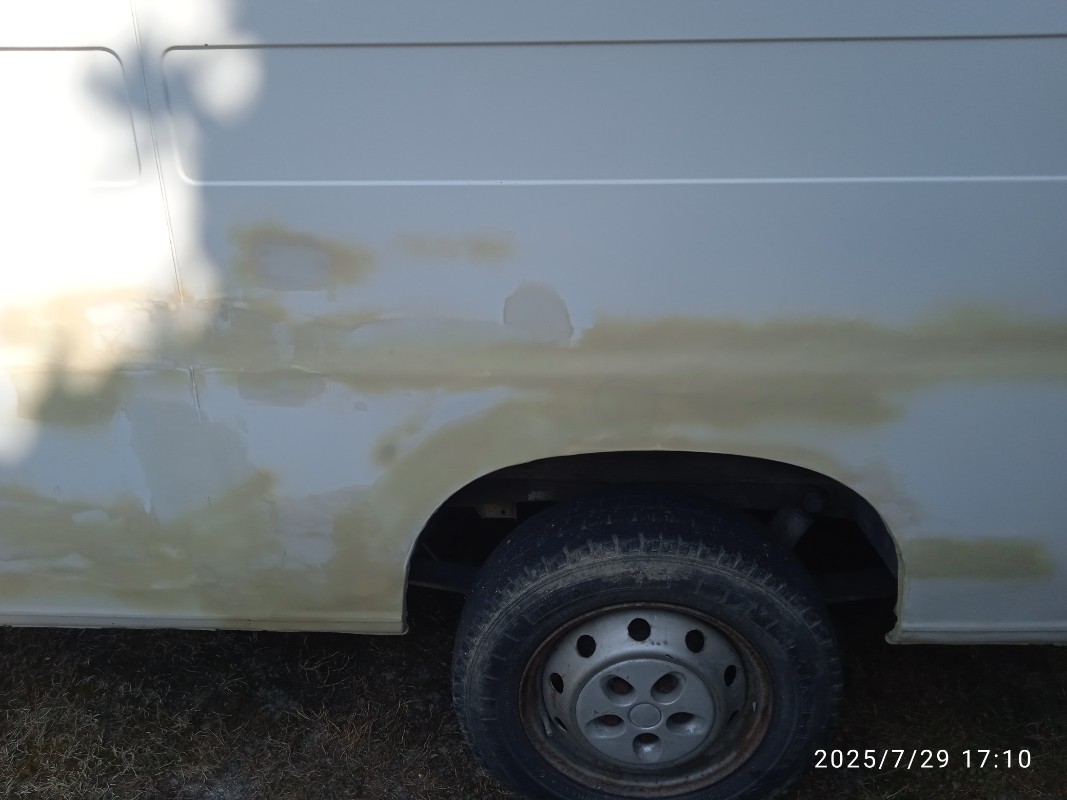

La je suis au 240 , je peux apprêter une fois dégraisser, et je vais avoir des bouts de tôles nues , du coup je me demande si je vais pas passer un apprêt epoxy, voir antirouille dans ces zones, puis ça m'oblige ensuite à tout recouvrir au garnissant.
Vous en dites quoi ?

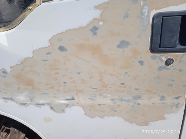

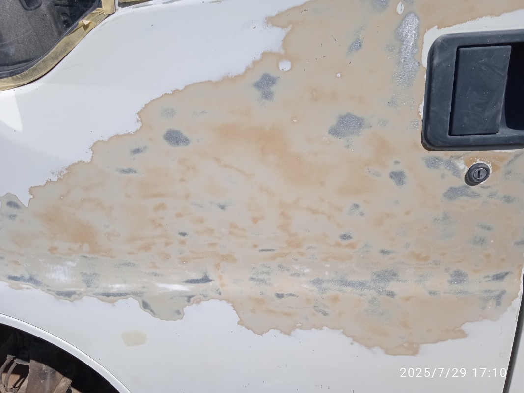

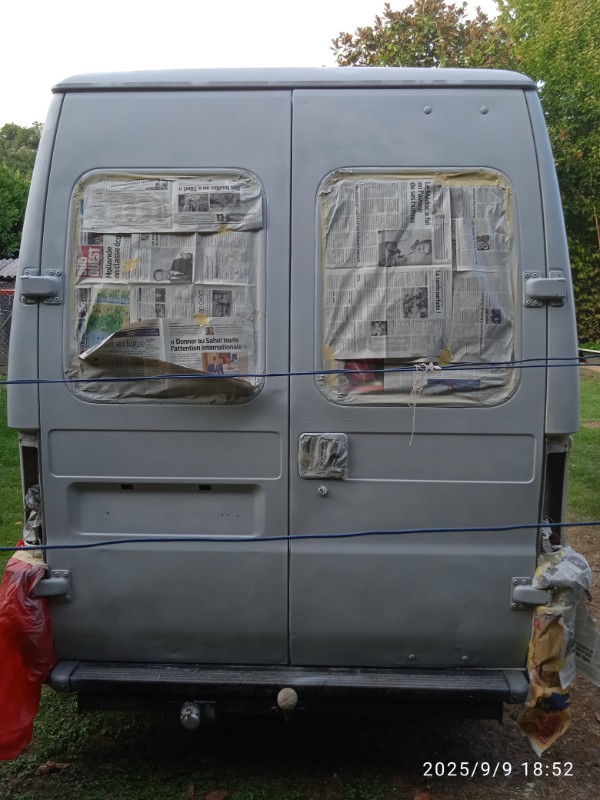

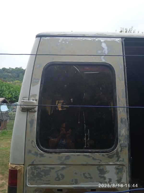

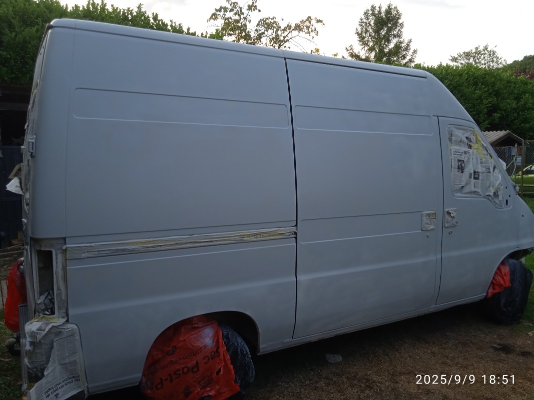

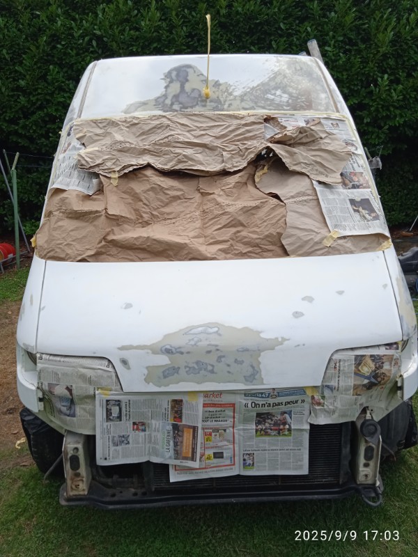

Ponçage porte AR à l'orbitale pneumatique, grain 120,
La vieille peinture est tellement peu accroché à l'apprêt qu'une bonne partie était déjà tombée au Karcher .
Le fer est à blanc par endroit, il faudra du phosphatant ou au mieux de l'époxy. ( Apprêt)
Explication : l'apprêt d'origine ( de mauvaise facture) s'est décomposé sous la peinture provocant sa chute, il faut donc enlever une couche d'apprêt suffisante pour repartir sur une base saine.
Messages : 2056
Re: Repeindre directement sur la vieille peinture après un ponçage au 600 sur 2cv

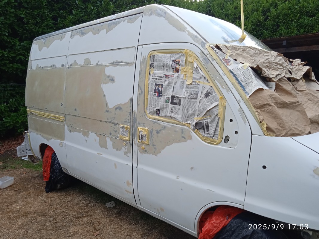

Je vais bientôt avoir terminé le ponçage et j'hésite un peu à commander pour le type d'apprêt. :pense:
J'ai le choix entre de l'apprêt phosphatant et de l'époxy, le prix n'est pas le même, le phosphatant est plus abordable.
Les deux sont utilisés pour des surfaces à restaurer avec fer blanc apparent et non rouillé.
Les pro diront probablement que l'époxy est le meilleur, mais avec quels arguments ?

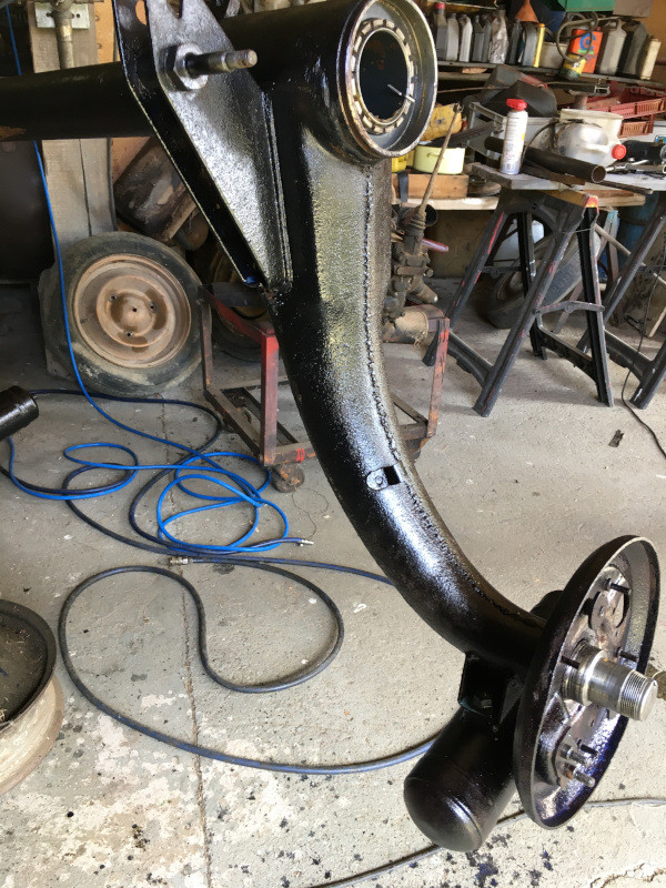

Je m'en suis servi pour peindre les trains roulants de ma 2CV:
J'en suis satisfait pour le moment...

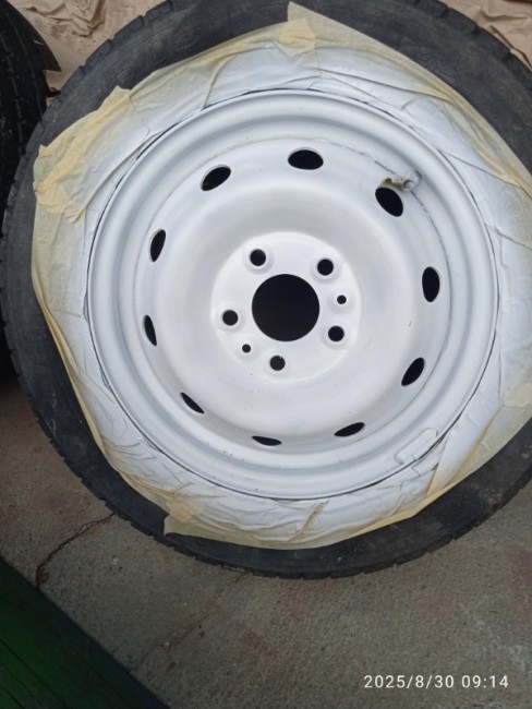

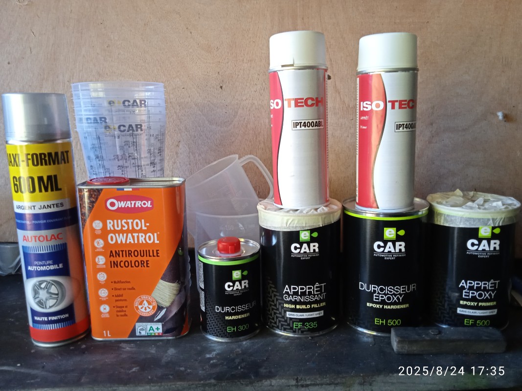

Les produits que je vais utiliser avant peinture.
Antirouille, bombe peinture jante, apprêt epoxy, apprêt garnissant, apprêt retouche en bombe, gobelets de mélange, carafes graduées

Il n'y a pas de diluant?
Messages : 2056
pat77 a écrit : 25 août 2025, 10:07 Il n'y a pas de diluant?
Pour l'apprêt pas de dilution, juste le durcisseur.
Le diluant pour la peinture et le vernis.

Oui bien sûr mais je ne le voyais pas sur la photo. D'où ma question.
