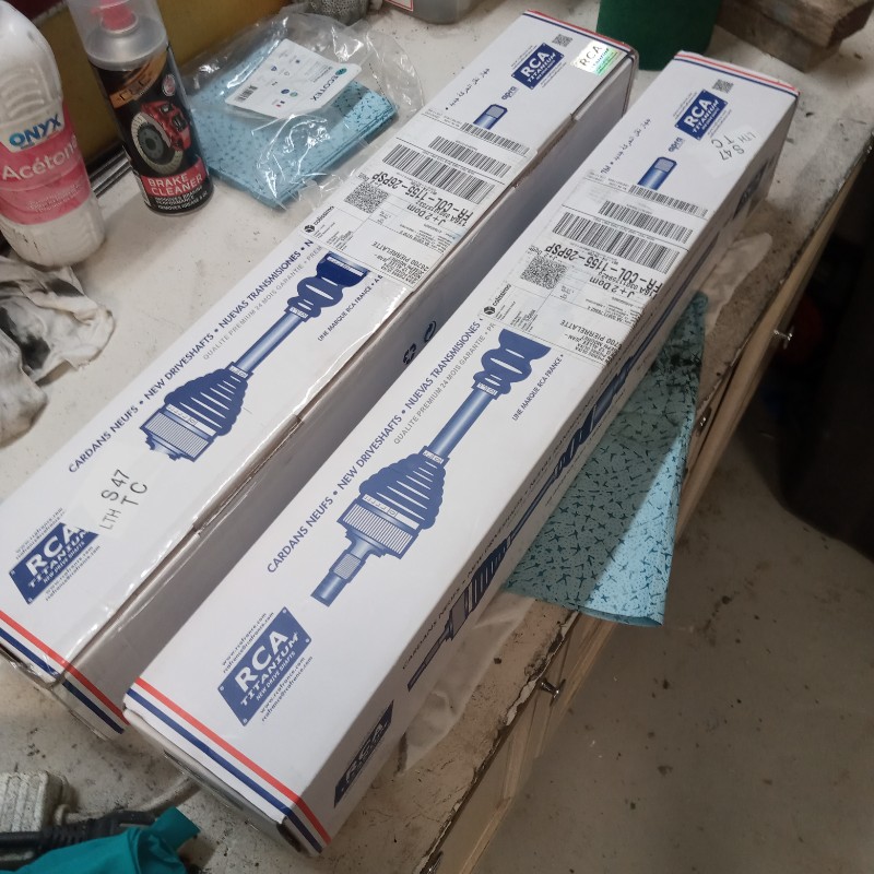

Bonsoir.
Comme vous le voyez sur la vidéo, le changement des demi cardans n'a pas résolu mon problème de jeu. Juste une légère amélioration.
Actuellement le jeu se trouve plutôt aux niveaux des cannelures entre les cardans. Je vais terminer la saison comme cela car ça reste raisonnable mais j'espérais mieux. Je changerai les demi cardans côté boîte cet hiver. C'est une belle idée cadeau pour Noël, non ?
Pour info, j'ai installé des demi cardans de la marque RCA. Ce sont des spécialistes de la transmission et en plus c'est français :cocorico !!! 🤣
Cardans RCA
Cardans RCA
