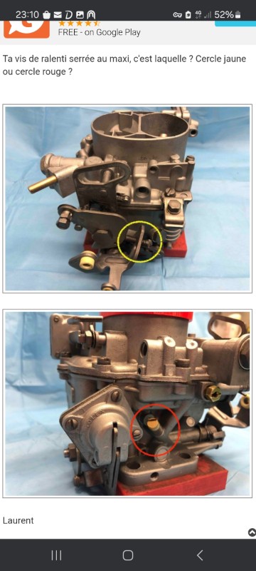

Tiens :
Vis de ralenti en jaune :cafe:
Paskcal
Messages : 675
Localisation : Paris
Re: Enfin ma 2cv démarre, mais ne fait pas un joli bruit au ralenti
Message par Paskcal »
Tiens :
vis de richesse en rouge : très importante pour une bonne combustion : la serrer jusqu'à buter légèrement en fond de course et revenir en arrière de 2 à 2,5 tours : ensuite régler la vis de butée de papillon pour obtenir un ralenti à environ 750 tours/mn...cela c'est valable pour le carburateur 26/35 CSIC variante CIT 110...
car ATTENTION, sur certaine variante du carburateur 26/35 CSIC, pour s'éviter des ennuis, il ne faut pas toucher au réglage d'usine du volet de papillon...Visiblement tu as la variante CIT 225 du 26/35 CSIC, alors je te conseille d'attendre la réponse de Lolodubalaou qui te diras si tu peux toucher ou pas à la vis de réglage du papillon ...

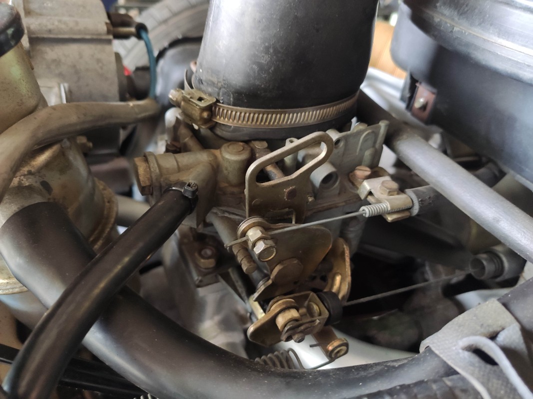

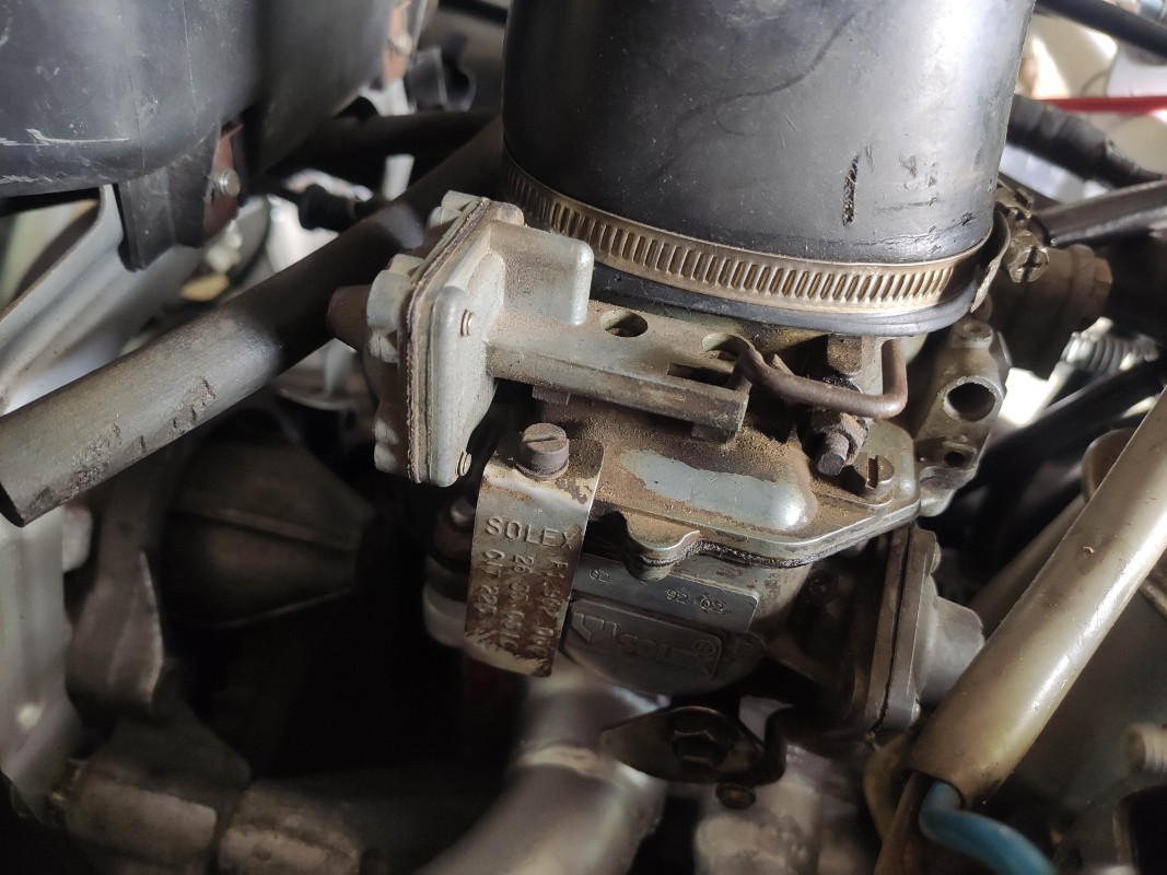

Comment ai-je pu rater cette vis ? J'ai bien vu quelle était accouplée à un ressort sur le rta mais non ...
Bon à cause du bug j'ai pas pu voir ton message avant de toucher à la vis de papillon. Je peut la remettre approximativement en position.
Maintenant le bruit est normal et elle roule super bien (j'ai fait une pointe à 120 alors que je plafonnait à 100 avant restauration.)

1 - Il n'existe pas de vis de ralenti sur un carburateur !
Sur les carbus Solex qui équipent nos deuches (et dérivés), il y a :
>> une vis de richesse (ou vis de débit de ralenti)
>> une vis de butée d'axe de papillon
>> et sur les premiers carbus dépollués, une vis de balayage d'air, en plus.
Donc quand on parle de vis de ralenti, on ne sait pas laquelle des trois, est ce !!!

Lolodubalaou a écrit : 27 juil. 2025, 21:07 Hi, manlyo,
tu as bien fait de ne pas voir mon message car j'étais "gromlou" sur ce coup là ....
2 - la théorie et la pratique du réglage de ralenti a déjà fait l'objet d'un post complet, fait en 2015 ... (rien de nouveau, depuis !) :
https://forum2pattes.forumactif.com/t90 ... ht=ralenti
3 - et si tu veux être bien dans les tours,
le petit compte-tours de jpa te sera bien utile (moins de 10 euros ...)
PS : n'inverse pas les fondamentaux !
Avant de toucher au ralenti, on règle ses culbuteurs ... Pas l'inverse !
C'est Solex et Citroën qui le disent ...
Salut Laurent,
Je te ferai remarquer que cette photo et ces intitulés de vis composantes sont de toi...
D'ou l"la vis ratenti" cercle en jaune
Et c'est signé Laurent :mdrr:

Ben oui, c'est de moi !
Je répondais à un forumeur qui selon ses écrits, "avait serré sa vis de ralenti au maxi" ....
CQFD !
