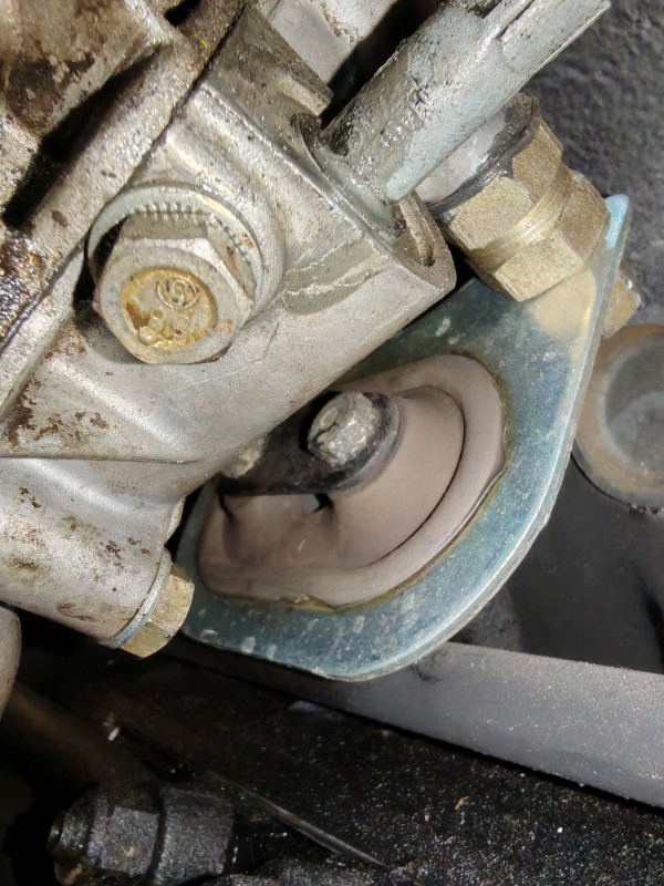

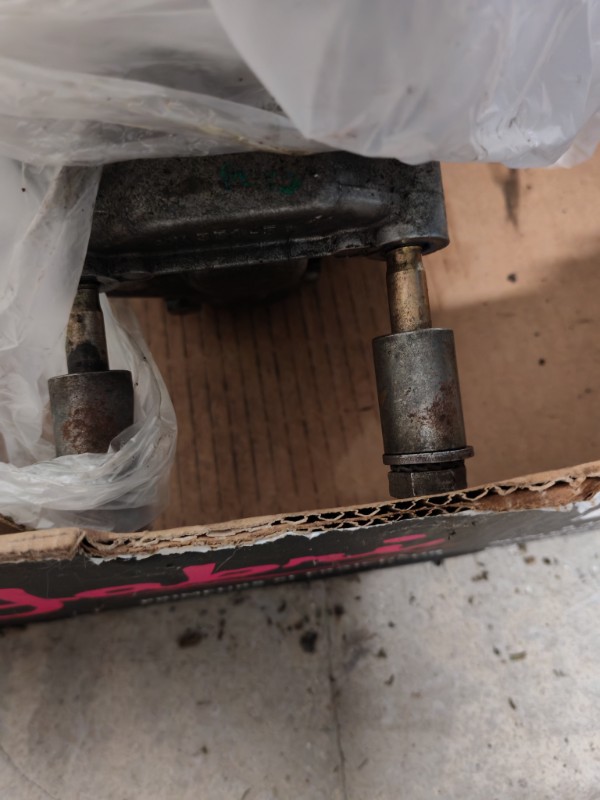

J'ai remarqué un truc.
Ma boite montée actuellement me semble bizarre au niveau des entretoises entre le support et le cul de boite.
Les entretoises ne ressemblent pas à ce que je connais d'habitude, on dirait de la boulonnerie de plomberie. :D
Je vais essayer de mettre des photos : une photo du montage actuel et une photo de mon ancienne boite déposée.
Si quelqu'un a un avis ?
Ca y est ! Photo 1 le montage actuel avec les entretoises que je trouve bizarres.
Photo 2 , l'ancien montage de mon ancienne boite avec les entretoises d'origine.

Bon, je suis toujours dans le flou .
En lisant des trucs , je me demande si ma boite refaite a été correctement refaite.
Déjà la boulonnerie du cul de boite qui me semble bizarre, puis, lu sur les couples coniques et les réfections. N'y aurait-il pas un souci au niveau du respect des côtes entre les joints papiers, plus aux côtes d'origine et les cales d'épaisseur ?
