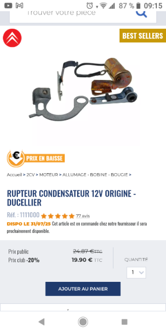

Merci pour votre réponse.
Effectivement, vu l'état du rupteur condensateur, je pense également que c'est la cause de mes malheurs.
Je l avais acheté chez MCC en pensant que leur notoriété était une garantie de qualité. Du coup, moi qui souhaitais changer également mes masselottes, j hésite,! si j ai la même quantité que le rupteur ! Donc, petite question, est il possible de diminuer le jeu sur mes masselottes ?

Merci patt77, votre réponse m'intéresse.
Quelle allumage électronique avez vous ? Je lis ici et là
que la fiabilité n'est pas toujours au rdv ? De plus, il y en a pour tout les prix, de 130€ à 250€.
Mon souhait était de restaurer le plus possible ma
"Josiane" à l'origine. Mais vu la difficulté pour trouver des pièces d'origine digne de ce nom, l'allumage électronique commence à me titiller !

Qu en pensez vous ?
Qu en pensez vous ?

J'ai vu la photo du rupteur et du condensateur que tu m'as envoyée. Je ne sais pas comment apprécier la qualité de ces pièces "de visu".
Tu peux t'adresser au SAV du vendeur, que je trouve réactif et sympathique, en particulier M. Joël R avec qui j'ai récemment échangé. Je pense que vous arriverez à trouver une solution.
