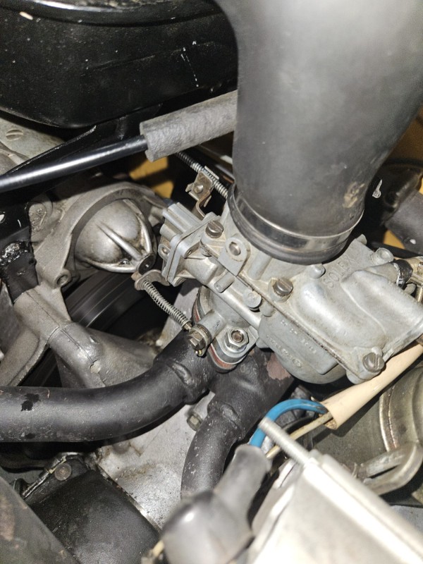

Re: Carburateur 2cv problème décélération
Merci pour vos retours.
Où se trouve ce ressort de rappel de volet papillon ?
En PJ les photos de mon carbu.
Pou info, après une accélération, la vis de ralenti revient immédiatement en butée, donc pas de problème avec la tige d'accélération...
Salut,Cartouche a écrit : ↑01 juil. 2025, 13:18 Bonjour,
Si comme tu dis suite à une accélération tout revient illico en butée ce n'est pas une histoire de ressort.
Un volet deformé ou du jeu ?
