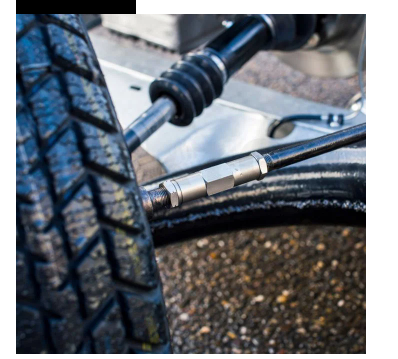

Voilà bientôt 4 ans et 8 mois que j'ai récupéré la Bleuette chez un ami de mes parents...la restauration est maintenant presque terminée. Il me reste encore quelques points du contrôle technique à régler, frein à main sur la roue droite (démontage terminé, en attente pièce neuve), pollution ( c'est réglé), ripage (rdv pris avec mon garagiste). Au sujet du ripage, j'ai profité du démontage des roues avant pour remplacer le système Citroën de réglage de parallélisme par un système Burton :

Bien le système Burton, connaissais pas...
