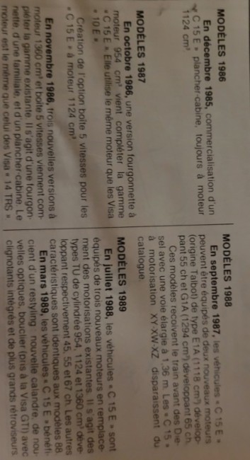

A sa sortie il avait le moteur X, de 1124cm3 et 48 cv.
J'ai 2 rta différentes, je te ferai des photos demain avec les types de moteurs traités.

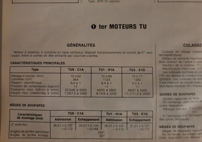

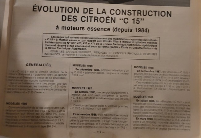

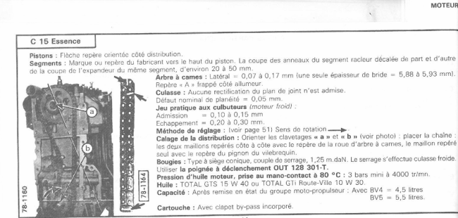

Tu as plusieurs rta.
La première est consacrée au C15 mais elle ne traite que le moteur X
La deuxième est consacrée à la visa.
Plusieurs moteurs sont traités.
Je te laisse regarder si le tiens y apparaît:
