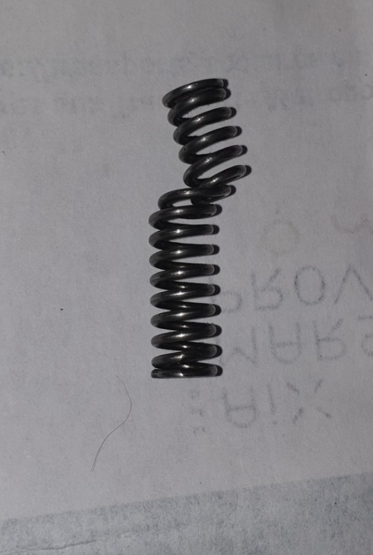

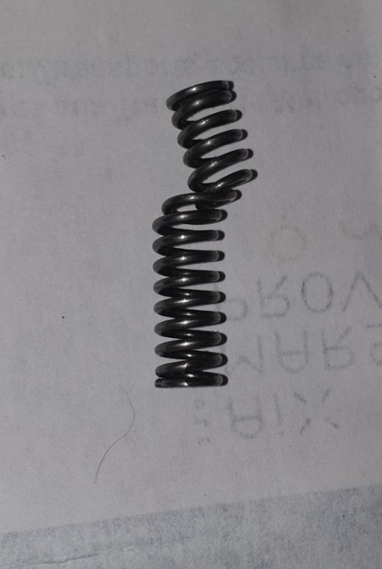

Salut à tous, aujourd'hui j'ai fait la révision de ma belle, réglage culbuteurs méthode Renato. Nickel, vidange moteur et boîte. Huile de boite couleur aluminium et un beau ressort qui à rencontré des pignons collé sur l'aimant du bouchon. Ça fait peur et je ne sais pas d'où il peut venir. J'attends mon régulateur pour aller faire un test sur route.

Stef68 a écrit : 05 juil. 2025, 21:38 Salut à tous, aujourd'hui j'ai fait la révision de ma belle, réglage culbuteurs méthode Renato. Nickel, vidange moteur et boîte. Huile de boite couleur aluminium et un beau ressort qui à rencontré des pignons collé sur l'aimant du bouchon. Ça fait peur et je ne sais pas d'où il peut venir. J'attends mon régulateur pour aller faire un test sur route.
Il y a un ressort qui tient la bille de la fourchette centrale. Je pense que la BV a été ouverte précédemment le ressort à dû tomber dans la cuve pleine d'huile, ne l'ayant pas retrouvé, la personne à dû l'échanger tout simplement.
Je pense pas que ça a dû faire grand mal.
Le mien n'a pas supporté la remise en place :(

Messages : 11565
Re: Explosion au démarrage à chaud de ma 2cv
bonjour
+1 pour Eric ,je suis du même avis .
le Bemol pour toi ,c'est la couleur de l'huile aluminum ,çà c'est moin bon , limaille = frotement ?
la verif a faire voiture ,en roulant si les vitesses passe bien ,rien craque ,et que les vitesses saute pas .
sinon pour le ressort je pense pas aussi , que le ressort face des dégats.

Tu as la voiture depuis longtemps? Perso, j'ai mis un additif dans la boite de ma moderne, et je fais la même chose pour mes moteurs. Il s'agit d'anti friction sensé améliorer la durée de vie des pièces, il y en avait peut-être dans la tienne?

renato13 a écrit : 06 juil. 2025, 08:10 bonjour
Bonjour, avant la vidange, les vitesses passaient bien et ne sautaient pas. La boite fonctionne plutôt bien.

pat77 a écrit : 06 juil. 2025, 08:46 Tu as la voiture depuis longtemps? Perso, j'ai mis un additif dans la boite de ma moderne, et je fais la même chose pour mes moteurs. Il s'agit d'anti friction sensé améliorer la durée de vie des pièces, il y en avait peut-être dans la tienne?
Pat77, je n'ai la voiture que depuis 3 mois. J'espère que c'est cela et pas de la limaille.

Eric13190 a écrit : 06 juil. 2025, 06:26
Bon dimanche à tous.
J'espère effectivement que cela n'a pas fait de dégâts, ce qui est rassurant c'est que la boite fonctionnait bien avant la vidange.
Messages : 9748
Alors pas de raisons de s'inquiéter :pouce:
