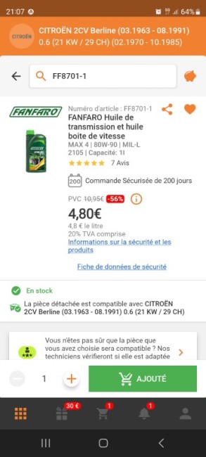

Perso 75W-90 GL4/GL5, je ne sais plus la marque, certain ne veulent que de la GL4, la GL5 boufferais les pignons autres que l acier, mais cette huile vient d un achat groupé de la petite vadrouille reservé au 6 volts , donc les plus anciennes
- Messages : 9637
Re: Boite de vitesse 2cv qui "grogne"
De mémoire 80W90 GL4
Je l'ai pris chez Autodoc.
Elle est d'excellente qualité Et à ce prix, c'est super interressant.
Si tu y ajoute filtre à huile et autres consommables, les frais de port seront interressant.

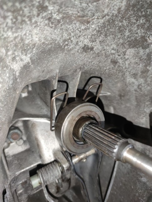

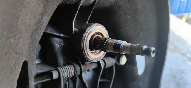

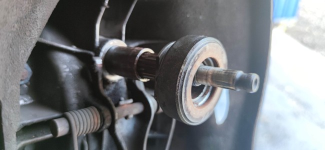

Boite désacouplée... C'est moi ou bien Il manque quelque chose ?
- cirev13
- Deuchiste de renommée
- Messages : 537
- Ma deuche : 2cv charleston
On dirait qu'il manque le ressort de butée, c'est toi qui l'a enlevé ou c'est pour ça qu'elle grogne?

Effectivement, le ressort de butée est manquant et elle n'est plus reliée à la fourchette. Tu sais d'où vient ton problème

Ben oui, il manque l'agrafe ...
Cela peut expliquer tes soucis d'embrayage "tout ou rien".
Mais pas la 3 ème qui saute de temps en temps ...
Maintenant, AMHA, je change l'embrayage (tu en as un beau tout neuf), je remonte le moteur et je fais un tour ...
Au pire, je revalide le jeu des fourchettes.
Et si tu as toujours des soucis, alors là oui, changement de BV.

Je suis passé au magasin râler pour le ressort de butée, le gars me dit que ça sert à rien sur une butée à bille
Bon j'ai remonté comme ça, je verrai bien, pas le choix, pas de ressort et besoin d'une voiture qui roule lundi...
Sinon, l'arbre de sortie de mon ancienne boîte a un jeu dans l'axe facile de 5mm !
Jeu que je n'ai pas sur ma boîte de rechange !
La boîte de rechange m'a été gentiment donnée par un sympathique deuchiste de la famille de ma femme.
Il l'a sorti la semaine dernière d'une Deuche 6 qui était totalement pourrie et avait roulé la dernière fois il y a 3 ans lorsque le CT a dit "nan m'sieur, caisse en lambeaux et châssis en dentelle, ça passe pas"
Ballot, sur cette boîte la butée n'est pas faite pareille et du coup l'agrafe non plus...

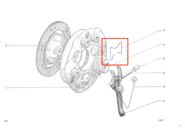

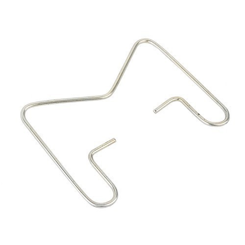

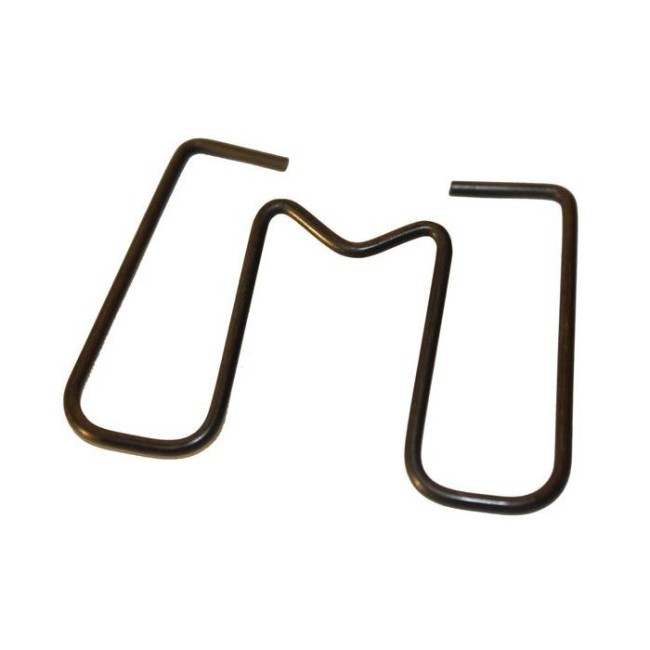

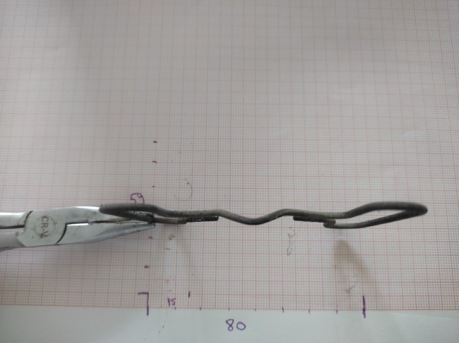

C'est un ressort comme ça sur la butée de ma boîte de rechange :
Alors qu'il m'en faudrait un comme ça :
Au pire avec de la corde à piano je peux le faire moi même, si l'un de vous peut me faire un scan et me donner les cotes...

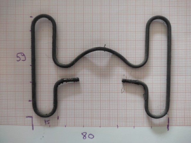

Si ça peut t'aider

Par contre je n'ai que de la cap de 1,5mm...
Au final l'agrafe de ma boîte de rechange monte, qu'en dites-vous ?

Bon, avec la CAP de 1,5 c'est trop souple, j'ai commandé une agrafe, le temps que je trouve de la CAP de 2mm, je l'aurai reçu, pénible d'habiter un pays sous développé où on trouve rien...
Pas trouvé un seul revendeur qui ait ce modèle précis et fidèle à l'origine à part le MCC ! Encore des refabrications de m****
J'enrage, bloqué par une pièce à 5€
Je réfléchissais à ce que m'a dit le gars qui m'a remonté l'embrayage sans l'agrafe : avec une butée à bille, on la met en pression en permanence et pas besoin d'agrafe...
Ça n'explique pas mes problèmes qui ont certainement à voir avec le jeu dans la sortie de boite... Mais par contre ça explique pourquoi j'avais très peu de garde à l'embrayage !
Forcément si tu tends le câble de manière à conserver la butée coincée entre la fourchette et le mécanisme, à peine j'appuie, ça débraye...

Pfiou ! Après une semaine à attendre cette foutue agrafe...
3 soirées à tout remonter... Cocotte est à nouveau sur roues !
La greffe de la nouvelle boîte s'est bien passée, les vitesses passent comme dans un rêve et je roule dans un silence que je n'avais pas connu depuis un moment ! La boîte faisait de plus en plus de bruit et comme la grenouille dans la marmite quand on se rend compte qu'il y a un problème c'est trop tard...
Avec la butée solidaire de la fourchette j'ai pu régler la garde à l'embrayage pile poil comme j'aime !
Plus qu'à rénover l'ancienne boîte si elle n'est pas trop abîmée...
Pendant que j'y suis je me dis que refaire aussi un moteur et disposer d'un ensemble prêt à monter en cas de pépin ça pourrait être pratique... Mine de rien mon moteur a 170000, je fais 10000/an... Ça risque de pas durer encore 10 ans
