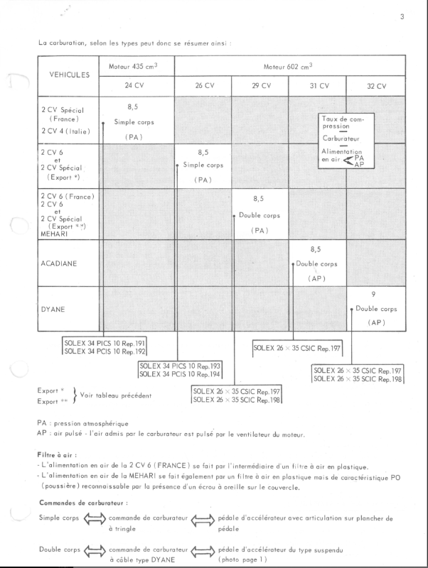

Fab25 a écrit : 12 juin 2025, 07:21 Dans mon stock j'aurais un solex 18/26 qui est en bon état. Quelle incidence si je le monte sur un moteur AM2 avec soufflante ??
Aucune.
Les gicleurs des carbus montés sur carbus avec et sans soufflante sont identiques ...
