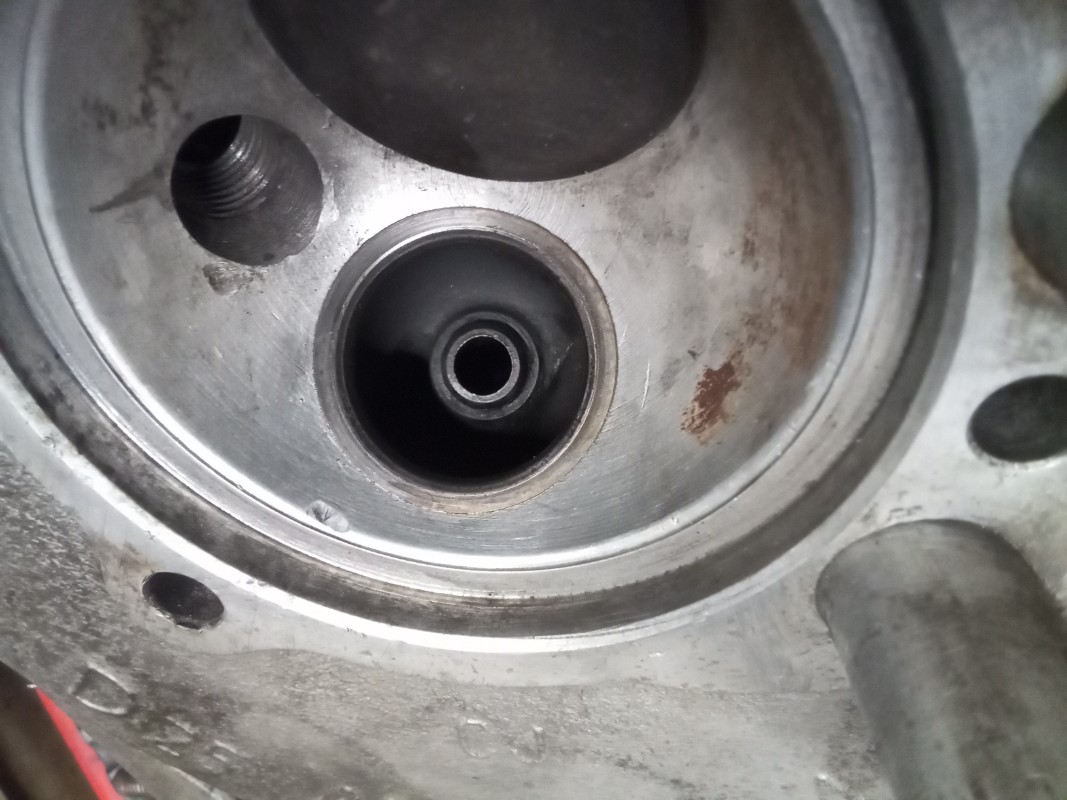

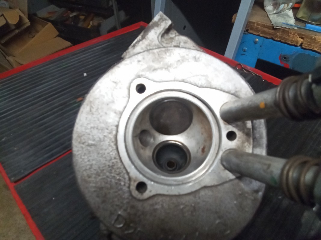

Voici qq photos
Messages : 1708
Re: Aucune compression sur ma 2cv
Au vue des photos : soupapes et sièges de soupape HS.
En attente d'autres avis.

Bonjour @Zeus44
Non c'est pas dramatique, je crois que le plus gros coût de MO c'est le changement des guides de soupapes.
Tout ça c'est un ajusteur qui peut te le faire, en principe tu n'as même pas à démonter les soupapes, je l'avais fait sur mes culasses et l'ajusteur m'a dit de ne rien démonter sur la 2eme culasse.
Remplacement les soupapes, joint de soupape (;un blanc, un Vert) , guides de soupapes et réfection des sièges.
Pour le cylindre : faire un contrôle pour vérifier s'il n'est pas ovale.
S'il est usé, kit cylindre piston.( A remonter avec une pince serre segments)
Bref ya du boulot.

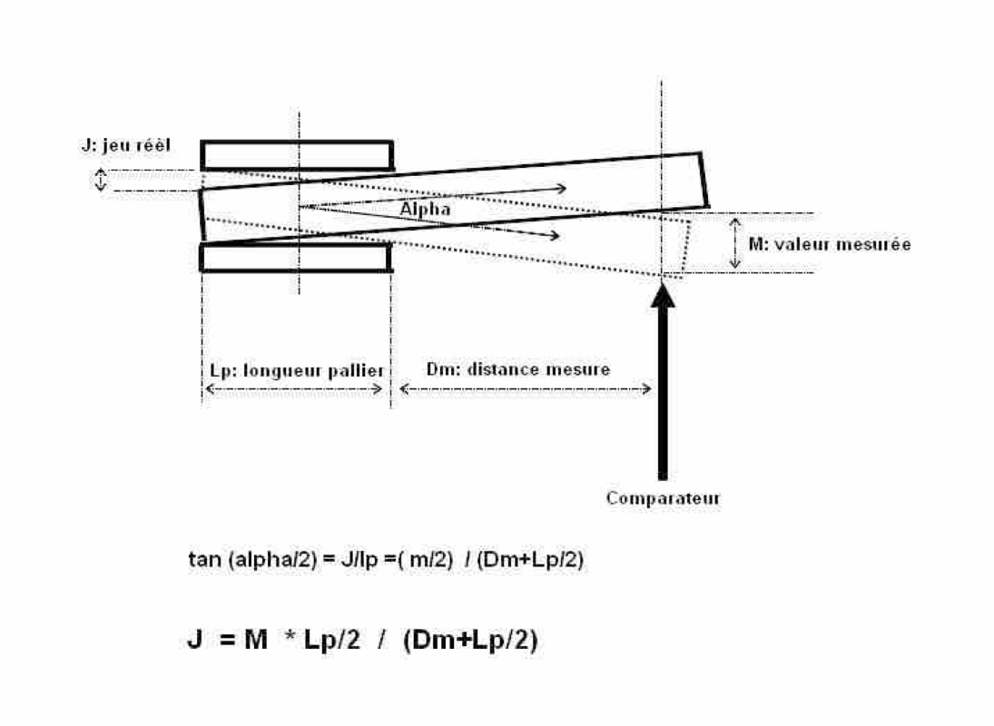

Lucky 40,
le jeu dans les guides se mesure et il y a des côtes à respecter.
Cela se fait avec un comparateur et de la trigonométrie.

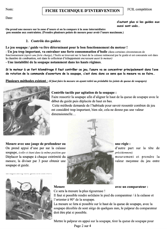

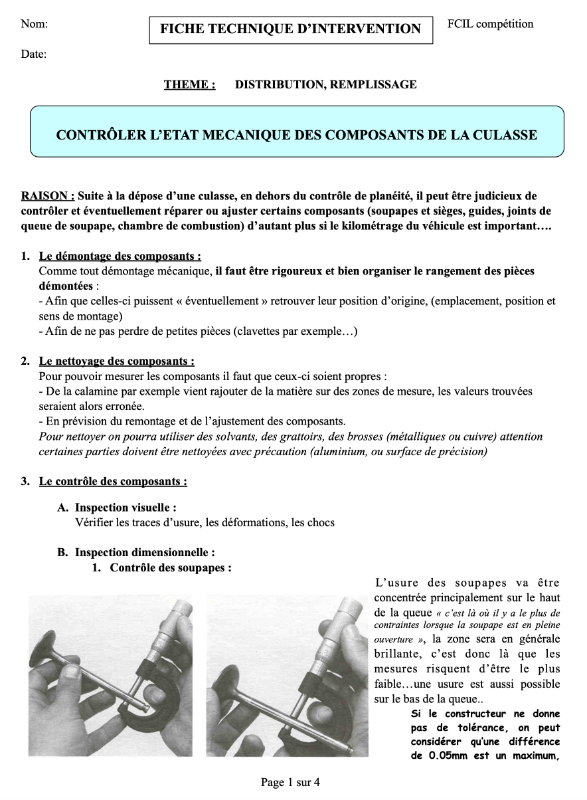

Un document intéressant :

La méthode trigonométrique :

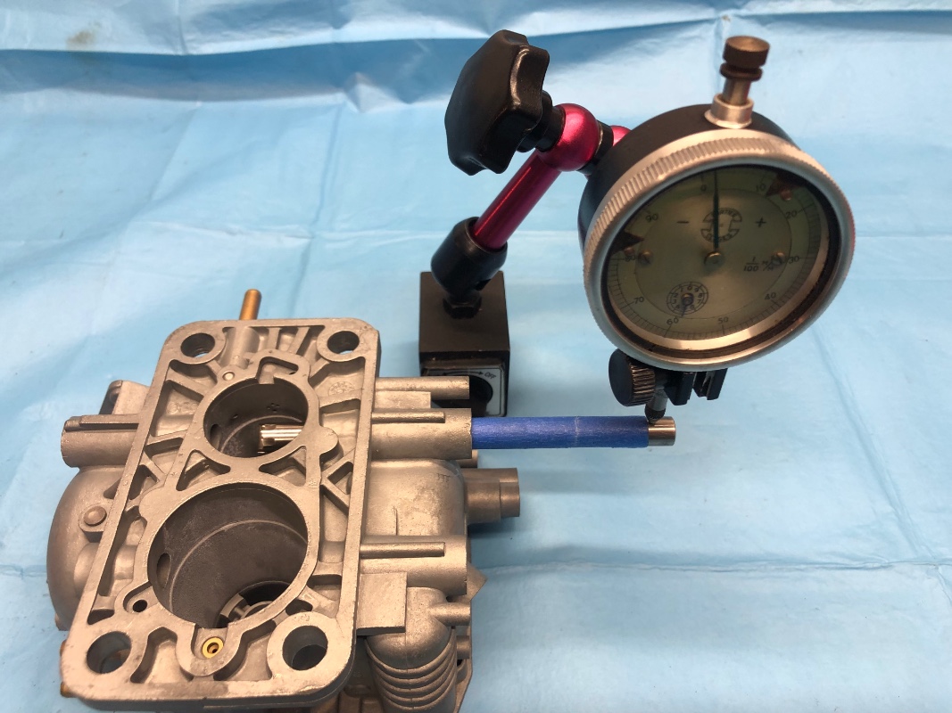

C'est avec cette méthode que je mesure les jeux sur les axes de carburateur :
Au dessus de 5/100 de millimètre, je bague.
