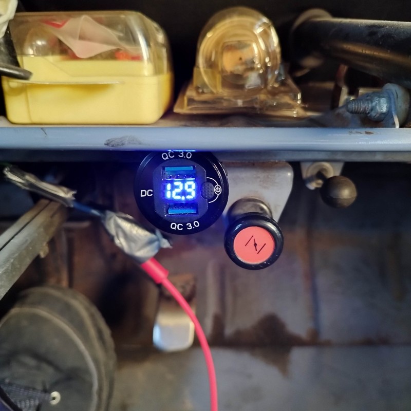

Avec les beaux jours qui reviennent et une deuche avec le CT, je lâche un peu les chevaux !
Mais, j'ai repéré un truc qui me chiffonne : je me demande si le régulateur de la bête fonctionne correctement.
Voilà les photos prises :
En roulant, sans rien :
En roulant avec les phares :
Au ralenti, sans rien :
Quoi t'est-ce que vous en pensez ?
Merci, pour MA tension, et VOS lumières !

Bonjour @Deuchémoi j'ai aussi une prise USB avec indicateur de tension, des fois il indique 15,2V en roulant ,mais lorsque j'ai contrôlé avec le metrix tout va bien, 14,3V ;)

Regardes pas les chiffres... :volant:

Merci pour ton retour Charly, mais pendant que je prenais en photo le voltmètre de la prise USB, j'avais un oeil sur le métrix branché à côté, et avec un delta de 0,2, les valeurs étaient identiques ...
@Paskcal : je confirme que regarder les chiffres fait (aussi !) monter ma tension ! Malheureusement, j'ai mis l'oeil dans l'engrenage et maintenant, c'est mort, faut que je sache ! Et puis la tête dans le volant oui, mais dans le sable, telle l'autruche, faut être joueur. Ce n'est pas mon cas !

Messages : 11472
Re: La tension de ma 2cv ... le régulateur fonctionne il ?
bonjour
à tous ,
salut Nicolas , oui 16/17 c'est trop haut.
un bon contrôle se fait avec un voltmètre.
une bonne tension ,doit être moteur 3000 tours en gros , 13.7 volt /14.7 volt , sans consommateur,
avec les phares , toujours 3000 tours ,13,4 volt ,/ 14,4 volt. d"aprés tes chiffres ton régu qui merde.

@Alex 46 et @renato13 ,comme dit plus haut :
Deuchémoi a écrit : 01 mai 2025, 17:04 pendant que je prenais en photo le voltmètre de la prise USB, j'avais un oeil sur le métrix branché à côté, et avec un delta de 0,2, les valeurs étaient identiques ...
Merci pour votre retour (@CHARLYSTONE aussi, pour ton astreinte !)

Bon ... remplacement du régulateur effectué ce matin, avec l'aide de ce post :
viewtopic.php?p=223409
Merci aux participants (en particulier à @gordon31, ça m'a bien sorti de mes interrogations !
Cependant, je reste dubitatif quant aux relevés de tension effectués ensuite :
Ralenti : oscillant entre 15,2 et 15,7
avec phares : tombe à 13,5 instantanément puis descend à 12,1 petit à petit.
extinction des phares : remonte à 13 puis, petit à petit, oscillant à 15,2-15,7
Avec starter tiré : 18,5 STABLE
avec phares : 17,6 STABLE
extinction des phares : 18,5 STABLE
Ralenti : oscillant entre 16,2 et 16,4
extinction des phares : remonte à 13 puis petit à petit oscillant à 15,2-15,7
Je n'ai pas (encore !) fais les tests en roulant et donc en mettant plus de gaz, je ne manquerais pas de vous en faire part.
Mais, que penser des ces valeurs ??
Petit détail qui a peut-être son importance : le point vert qui indique normalement que la batterie est OK n'est plus !! Il a viré au noir ! Elle date de 2017 !
Merci pour vos avis.

salut Nicolas ,roule pas trop ,c'est pas bon tes valeur son trop haute
moteur 2000tour en gros ,les valeur son 13.7/14.7 volt.
avec les phares toujours moteur 2000tour en gros ,13.4/14.4 volt , toi tu et trop haut
si tu roule tu va etre en sur charge et flingué la batterrie.
Messages : 11472
re possible que ta batterrie et hs ,mais bon ta regulation et pas bonne .
essaie avec une autre batterrie ,mais jy crois pas trop ,
