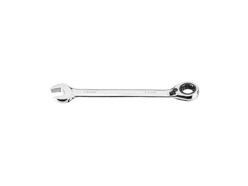

Merci François pour le tuyau, enfin la clef...je me demande si une clé à œil à cliquet ne serait pas une bonne alternative ?
Dans ce style :
François44
Messages : 1115
Ma deuche : 2cv6 special 1981
Re: Freins avant droit
Message par François44 »
lucky40 a écrit : 20 mai 2025, 20:39 Merci François pour le tuyau, enfin la clef...je me demande si une clé à œil à cliquet ne serait pas une bonne alternative ?
Dans ce style :
Si la partie en contact avec la tête de vis est en 6 pans, c'est bon, sinon, il vaut mieux éviter.
