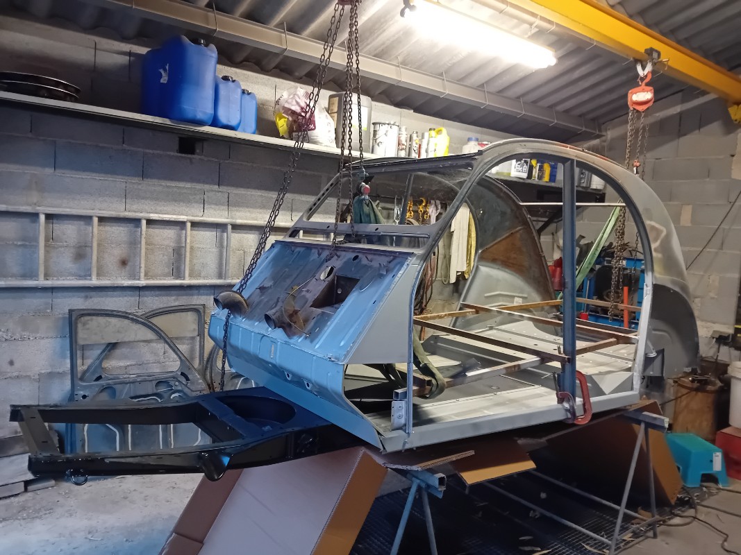

Du coup je continue découpe des vielles tôles hs Montage à blanc des nouveau éléments sur la vielle plate-forme pour essaies. Tous cadres pas trop mal premiere vue à voir ... Voila demain finir de depointer les joue d'ailes ar et le tablier des pedales.

Bonjour oui j'ai fait mon garage moi même il y a maintenant 8 ans du coup j'ai pris le temps de faire au mieux vus que ji passe mon temps à bricoler tout et nimportequoi ....
Voilà aujourduit j'ai fini de tout découper proprement les morceau à remplacer il me reste juste la bais de pare-brise à découper. Maintenant je vais prendre le temps de tout décaper et traiter contre la rouille .
C'est du travail mais je suis content que sa soit fait car c'est une partie que je redouter mais tout c'est bien.passer rien n'a l'air d'avoir bouger oufffff

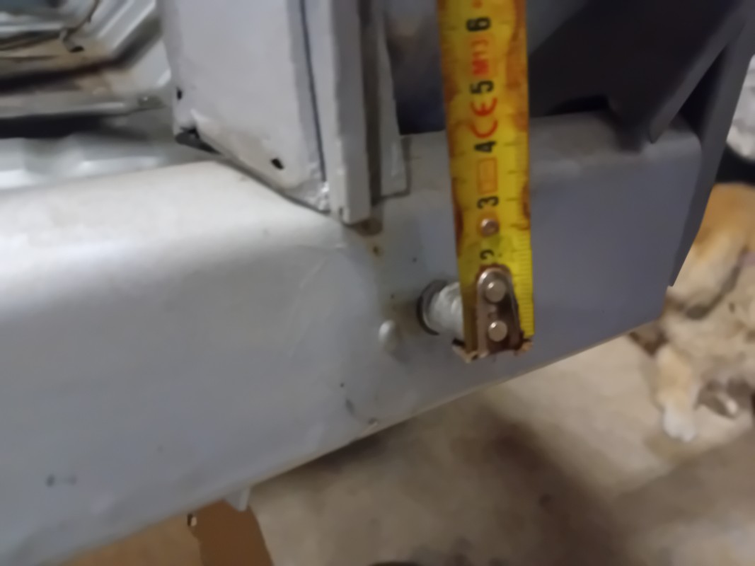

Bonjour j'ai donc commander 2 ailes arrières neuve chez le seul fournisseur qui dit vendre des ailes avant 1970 donc aile.plates .... vous en pensait quoi ?

Je ne savais pas que cela se refaisait en neuf, elles ont l air super
mais bien faire un montage a blanc avant, en 2000 j en avais de retro desing pas possible de les monter, il manquait 3cm
sinon super travail,

Donc pour vous ce sont bien des ailes ancien modèle dit plate ? J'ai pas des nouveaux modèles pour comparée
- Messages : 9179
Re: restauration 2 cv AZA 04/08/1965 du papi
Oui, visuellement parlant, il n'y a pas le même galbe.
Pour moi se sont des anciennes

Regarde ici pour voir la différence des ailes :
http://2cvco.canalblog.com/archives/201 ... 24326.html*$
Il semble que le changement se fasse en 1966 :
L'aile post 1966 finit en "arrondi". Elle est + "joufflue"

Merci @Deuchémoi j'aurai appris quelque chose, effectivement quand le 2 modèles sont cote à cote c'est bien visible.

Je confirme qu'à l'oeil, ça ressemble à des ailes plates ! Cool qu'il y ait une refabrication. J'espère qu'elles se monteront bien !

Au vu desphotos j ai un doute, ne connais tu pas quelqu n qui possede une deuche recente pour comparer sur place

Si ça peu d'aider les miennes font à peu près 20 centimètres de large, modèles moderne d'origine.

Bonsoir ersimca30,
Je viens de comparer avec mes ailes qui sont plates, je suis désolé mais tu as les nouvelles versions…

Bonjour d9nc merci pour les avis sur mes ailes jattend confirmation visuelle en réel mes je pence qu3 vous avais raison ce sont les les récentes.....

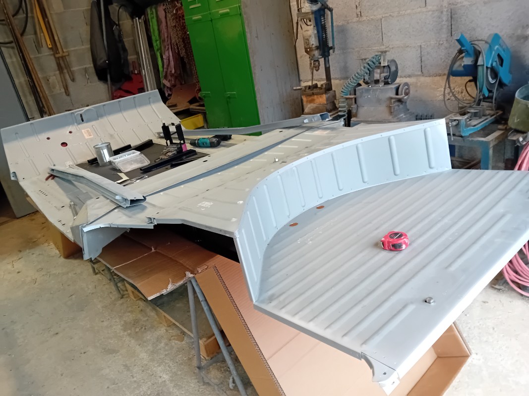

Sinon pour les nouvelles j'ai attaquer à assembler les pieces neuves de plancher et a pointer les tôles neuves . Je suis assez content car les pieces de refab cadre assez bien dans l'ensemble
Maintenant reste à.Souder les joue d'ailes arr . Souder les montants et pointer les bas de caisses .
