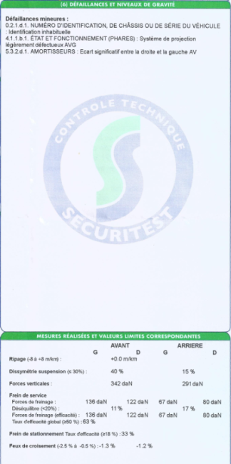

Le contrôle s'est bien passé, même si je suis un peu déçu de ne pas avoir "0 défaut" :???:
Le contrôleur a passé un long moment penché sur la plaque d'identification.
Certes, elle n'est pas neuve, elle est un peu ternie, mais lisible et surtout "matching numbers". Et il s'est mis à soulever les tapis pour rechercher le marquage à froid. Je l'ai arrêté lui disant qu'il n'y en avait pas sur ce modèle, lui me soutenant que certaines en avaient... "Certes", lui ai-je répondu, "mais après 1970 !"...
Ah oui, m'a-t-il dit, "elle est de 1966".. Bref, il vaut mieux ne pas chercher à comprendre...
Ensuite, ils ont bataillé sur les LED des feux de croisement. J'avoue ne pas avoir trop compris pourquoi.
Ce serait leur appareil qui ne détecterait pas le faisceau (si j'ai bien compris). Nous avons remis une lampe CE, mais entre-temps, son adjoint avait validé le faisceau...
Le déséquilibre de l'amortissement avant doit venir d'un frotteur que je n'ai pas su bien régler. Et un roulement de roue arrière "serait" ;-) à remplacer

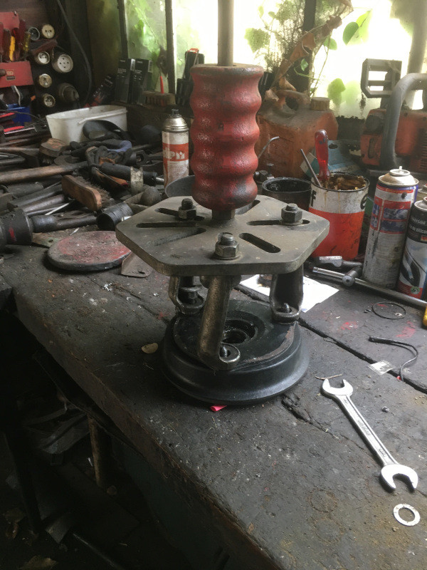

Ce matin, j'ai vérifié le cliquet du frein à main : il avait avancé d'un millimètre, le ressort n'avait plus d'action. Une des deux (ou les deux ?) pièces n'est pas conforme, c'est sûr.. Le ressort d'origine était cassé, et j'ai ensuite égaré le cliquet... Je vais essayer de le rechercher (je fais de grands rangements en ce moment !), mais je pense que j'ai réglé le frein à main trop "lâche". Il se peut qu'en faisant un réglage correct, à 3 crans, le ressort n'échappe plus..
Désolé, je n'ai pas pris de photo, la tête en bas ;)
J'ai aussi déposé tambour de frein arrière gauche pour remplacer le roulement.
Dépose difficile, j’ai du employer l’extracteur à inertie :
Bon week-end !

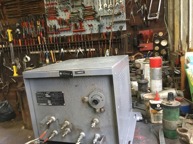

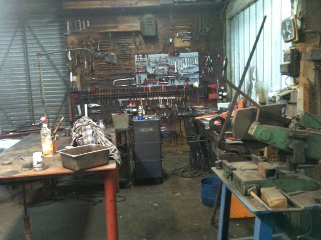

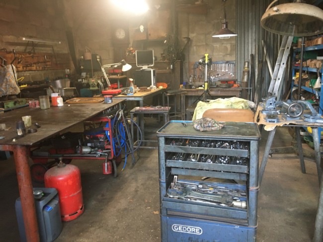

Il y a pas a dire, c'est sympa d'avoir de l'outillage :pouce:
Bonnes suites à toi.
Messages : 1602
Re: Etat des lieux de ma 2cv
Oui, @Eric13190 !
Je ne fume pas, je ne bois pas, je ne dépense rien pour m'habiller.. mais j'aime acheter des outils !
En plus, j'ai hérité de mon père cet arrache-moyeu à inertie, comme beaucoup de mon outillage, même si j'en ai aussi acheté (et que j'en achète encore !)
J'ai encore plus d'outils (et de bazar !) que sur ces photos... Je m'étais promis de ranger une fois la 2CV terminée, et j'ai commencé ce matin ;)

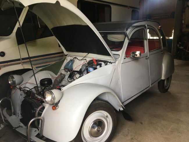

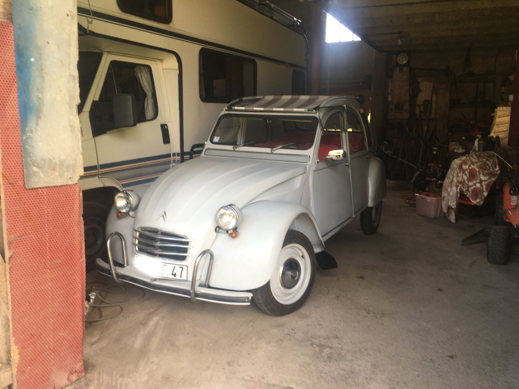

Ce matin, j'ai fait du nettoyage pour aménager un espace agréable et pratique à ma 2CV AZAM. J'en ai profité pour faire un tour avec, elle démarre au premier coup de démarreur, aucun souci ensuite !
Je l'ai rangée entre le camping-car et le matériel agricole...
L'avantage, c'est que je peux laisser la batterie en place durant sa charge... Quel confort ;)
Bonne fin de journée à tous !
