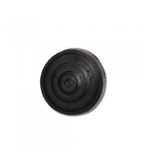

Bonjour à tous, quelqu'un aurait-il une méthode pour enfiler ces maudits caoutchoucs rond sur la pédale de frein et celle de l'embrayage ? C'est quasiment impossible de les installer. Merci ;)

Je n'ai jamais installé ce type de caoutchouc mais les rectangulaire.
Pour faciliter leur pose soit je les fais trempés dans de l'eau très chaude ou je les passe au décapeur thermique, chauffés, ils sont plus souple et on peut les enfiler sans les déchirer.

Et, après la bonne methode d Eric, bien pulvériser le fer de la pédale de lubrifiant PFTE
