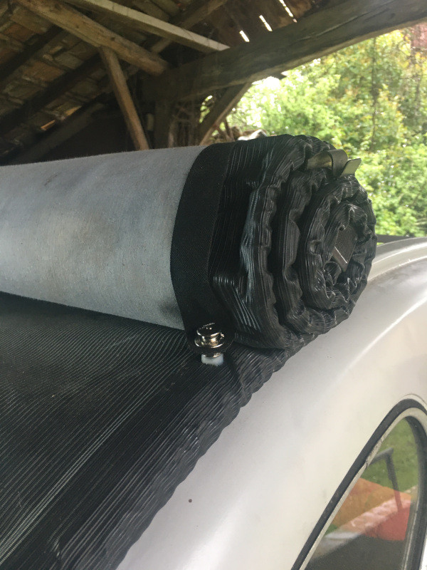

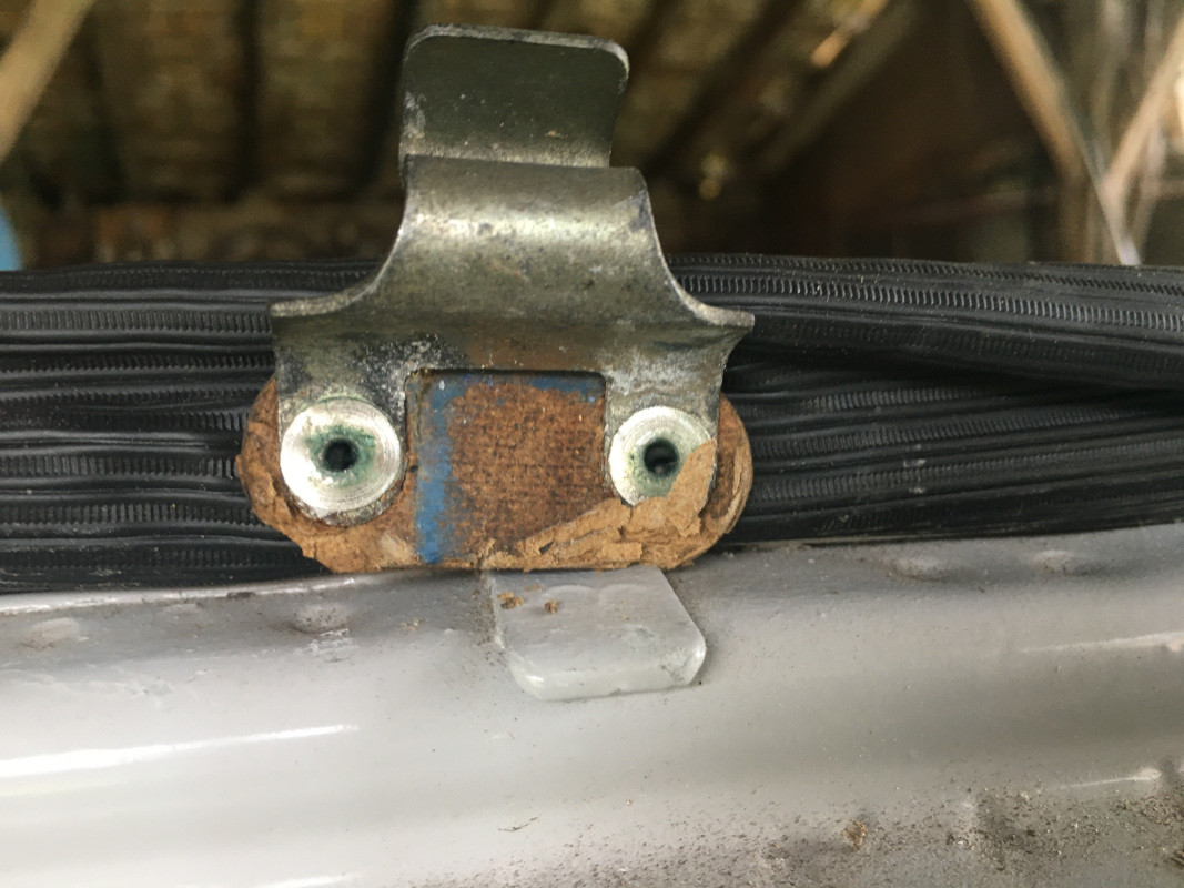

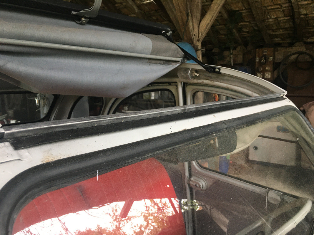

J'ai quand même un problème d'alignement des attaches latérales de la capote. J'ai avancé le cadre métallique d'ouverture au maximum, mais il manque cinq millimètres environ pour les attaches entrent dans les pattes latérales. Et la fixation inférieure de la capote, côté coffre, est elle aussi à son réglage maximum. D'après vous, je devrai tendre encore la capote ?
Il me semble me souvenir que quelqu'un m'avait demandé une photo du joint de capote, à l'avant. La voici : Je me demande encore comment la poignée intérieure s'attache au repos. Elle ne se clipse pas sur la pression. Faut-il faire une boucle avec la poignée ? Bon week-end à tous, merci !

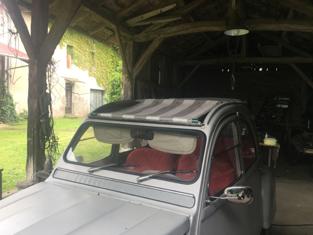

Bonjour, il faut tendre un peu la capote, pour faire entrer les accroches, pour la poignée, tu peux la faire passer derrière le rétro, ça gêne pas la vue

Je ne sais pas trop comment tendre davantage la capote, je suis au maximum des trous oblongs permettant un réglage, autant côté coffre que côté charnières du cadre avant. Bien sûr, j'aurais du légèrement avancer le cadre avant de percer les trous de fixation dans la caisse.
J'essaierai d'allonger les trous à la lime, sur quelques millimètres, cela devrait être jouable..

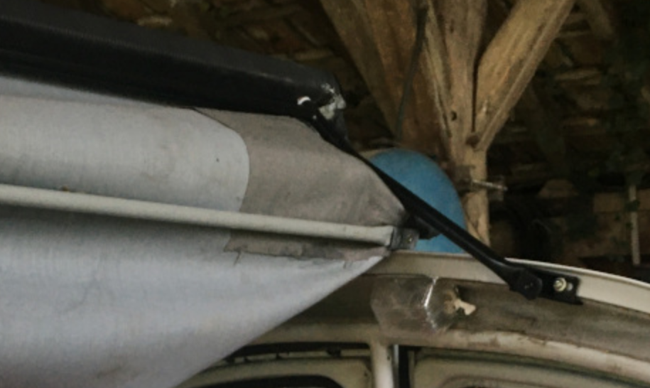

C'est quoi cette façon d'attacher la capote ? Et que font ces sangles à l'avant ?
A l'avant, pas de sangle par contre, la pression de la poignée doit se fixer sur le bouton pression vissé sur la traverse, en faisant le pli de la capote vers l'arrière !
Je te renvoie à mon post (en toute modestie !): viewtopic.php?p=163216#p163216

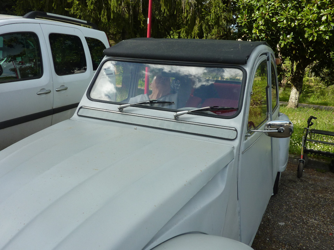

Salut Jean-pierre,Deuchémoi a écrit : ↑12 avr. 2025, 21:09
Jean-Pierre !

Euh, j'avoue ne pas avoir tout compris... Mais comme j'ai tout à apprendre sur le sujet, je me renseigne...
La capote ne se replie pas ainsi ?
Je l'avais simplement ouverte pour prendre la photo.
Et il faut que j'ajoute une pression, effectivement, pour attacher la sangle, capote à moitié dépliée.
Merci @Deuchémoi pour les photos !
J'ai acheté une "ombrette" (ou "tendelet" ou "voile d'ombrage") : Cela signifie que je ne peux le mettre en place qu'une fois la capote entièrement dépliée ?
En tout cas, j'espère ne pas avoir lancé de polémique stérile...
Croyez que j'en serais désolé...
Bon dimanche et merci à tous !

Pour la capote :
il n'y a pas de sangle "latérale" à l'avant (celle que tu fais passer par dessus, entourée en rouge).
le surplus de toile (entourée en bleu) doit être replié vers l'arrière, à plat. Sympa le tendelet, même si je me suis toujours demandé l'intérêt réel de cet accessoire ! Si c'est pour avoir de l'ombre, autant laisser la capote (pour la protection de la boite crânienne, une casquette sera utile et permettra aussi de gérer les cheveux récalcitrants) et pour l'air, on ouvre le volet d'aération et les fenêtres (d'accord, l'ouverture entière de la capote est plus efficace) ! Mais je suis d'accord, ça donne un petit cachet supplémentaire, un petit truc en plus !

C'est une sangle à l'avant ou le cadre mobile de la capote qui est généralement gris ?
Je confirme que le tendelet est efficace contre les coups de soleil (celui que j'ai fabriqué va jusqu'à la traverse arrière) et l'espace entre la caisse et le tendelet procure une courant d'air agréable qu'il n'y aurait pas capote fermée. Je n'ai pas besoin de le retirer pour ouvrir et fermer la capote, je ne roule plus capote mi ouverte (elle s'était envolée en 92 et avait failli assommer ma tante Marcelle assise à l'arrière

je crois que Éric @cirev13 a raison, @Deuchémoi, c'est l'armature du système d'ouverture intérieure.

Non @Deuchémoi , ce n'est pas une sangle, c'est le profilé gauche de l'armature d'ouverture de la capote. Je ne l'avais pas repliée car je voulais juste faire une photo du joint...

Shame on me !! Vous avez raison, et maintenant que le photo est agrandie, je me demande comment je n'ai pas pu le voir et surtout ... y penser !!
Le début de la descente ?...

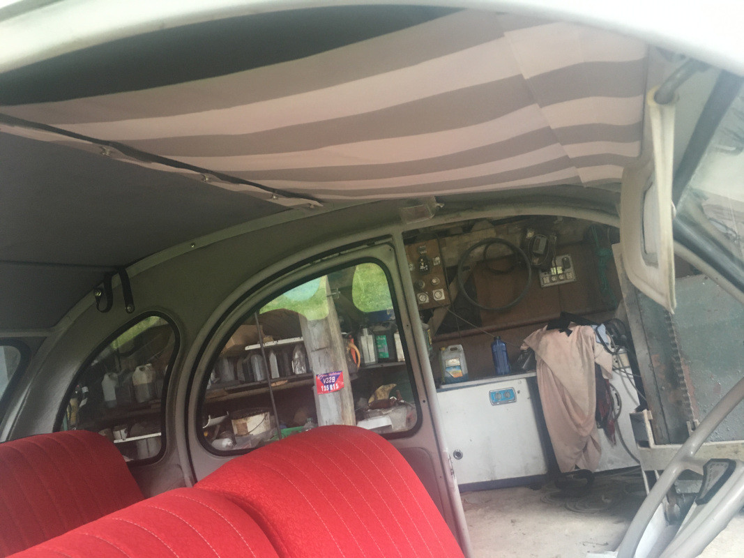

Ce matin, j'ai fait des travaux à l'intérieur, vu le temps, un vrai temps de Toussaint... Euh, de Semaine Sainte, comme disait ma grand-mère
J'ai terminé la pose de la capote, après être allé au bout des réglages, car je ne parvenais pas à enclencher les supports latéraux, faute de 0,5 mm !
J'y suis finalement arrivé : Ensuite, j'ai vissé, avec beaucoup de précautions, les "pressions" de fixation des sangles de fixation de la capote déroulée.
J'ai choisi ces "pressions", car celles que j'utilise, venant de la mercerie, ne me paraissaient pas assez "solides". Celles-ci, des boutons "Loxx" (ex Tenax :https://accastillage-fips.fr/fr/212-tenax), sont bien plus résistantes, et il faut tirer leur couvercle pour les déverrouiller
J'ai posé d'abord les arrière en intercalant des cales en plastique, enduites de graisse "marine" : Cela m'a permis ensuite de positionner les pressions intérieures : Et enfin de poser "l'ombrette" ou "tendelet" ou "voile d'ombrage" à l'intérieur : Le rendu, capote ouverte, est plutôt sympathique : A l'intérieur, il "habille" le toit

Magnifique, bien content que la capote tombe en face des trous ;o)
Le tendelet c'est vraiment cool, et pas 'un accessoire' ceux qui ont bien roulé le savent : casquette / lunette / crême obligatoire en 2 pattes... et c'est presque pire au printemps où l'on ne sent pas le soleil si chaud qu'en été, on baisse la garde et bam, on fini en écrevisse ;o))
Du coup, ça t'en fait presque une 2CV Spot ;o) j'ai pas cherché, mais s'ils en font des versions blanche / bleu faut que j'y réflechisse pour la France 3 !
Le CT approche à grand pas maintenant !

Merci Damien !
Je vous dirai sur l'utilité du voile d'ombrage, mais pas ces jours-ci
Ce sera pour l'été...
Sur le papier, ça a l'air extraordinaire : de l'air "frais", de la lumière, mais sans coup de soleil !
Pour le Contrôle Technique, je repousse encore la date du rendez-vous, j'ai l'impression de ne jamais être tout à fait prêt..
Qu'il reste toujours un réglage ou un enjoliveur à monter, une finition à parfaire, un roulement de roue un peu bruyant...
Bref, je flippe.. Je voudrais tant qu'elle sorte du Centre avec zéro défaut !
C'est sûrement mon côté "bon élève" qui ressort, encore et toujours...
Eh oui, on ne se refait pas !
Bonne soirée à tous !

Sympa ces pressions.
J'avais un soucis avec les miennes (maison de la housse) elles ne tenaient pas.
Je les ai changées pour celle vendue par le Mcc, bien plus chère mais plus de soucis, avec le logo
Ton tendelet est très sympa.

Oui, je m'étais penché sur les pressions, leur "praticité", leur résistance... Pour améliorer le confort des vêtements pour ma mère, 91 ans, qui a du mal à enfiler des boutons pour s"habiller...
J'en ai même trouvé des magnétiques, qui me semblaient géniales (je parle de mercerie). Eh bien, ce fut une catastrophe, elles ne tenaient pas.. D'où ma prudence..
En cherchant un peu, j'avais trouvé ces sangles, vendues la paire, avec les pressions correspondantes, 30 € : https://www.cipere.fr/fr/Citroen-2CV/2C ... /ANR17404/
C'est loin d'être bon marché, mais je ne suis pas déçu : elles tiennent vraiment bien, sont en acier inoxydable, et agréables à manipuler...
Les sangles me paraissent plus souples que celles-ci : https://www.mehariclub.com/fr/2600401-- ... ote-grise/
Mais tout cela est aussi question de ressenti

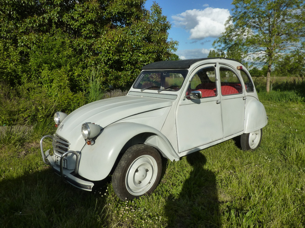

Hier, ce fut un grand jour : la première sortie sur route de ma 2CV !
Grandes espérances... et grande déception aussi..
J'ai fait le plein de carburant, avec du E05...
Elle roule bien, démarre au 1/4 de tour, les vitesses passent parfaitement, la suspension est efficace et confortable, les freins efficaces, les reprises correctes (sur plat, elle repart facilement sur le 4ième rapport)
J'ai pris rendez-vous pour son Contrôle Technique jeudi prochain 24 avril...
Quelques photos (tous les enjoliveurs ne sont pas encore montés !) Sous un autre angle : J'ai décidé d'aller la montrer à ma mère, qui habite à 13 km de là : Au moment où je veux la redémarrer, impossible !
Accélérateur, starter, pas starter, impossible de la mettre en marche !
Bien sûr, je suis parti sans aucun outil...
La bobine est à peine tiède... Je vérifie l'allumage, une belle étincelle apparaît, donc ce n'est pas la cause de la panne. L'essence semble arriver, mais je ne peux pas dévisser le collier sur le tuyau d'entrée du carburateur.
Donc, problème de carburation..
J'insiste, plusieurs fois au démarreur, puis en la poussant : rien, aucune explosion...
Après plusieurs tentatives, j'arrive à la faire démarrer, starter tiré à fond.
J'arrive à rentrer chez moi, starter toujours tiré. Elle "tire" assez bien, mais le ralenti ne tient pas.
Une fois arrêtée, elle ne démarre plus..
J'ai révisé entièrement le carburateur, lors de la restauration, donc, je ne le crois pas en cause.
Je pense à une prise d'air, à la tubulure d'admission fuyante ?
Ou à l'arrivée d'essence, même si j'avais révisé la pompe ?
Demain, je vais vérifier le niveau d'essence dans la cuve. S'il est correct, je vais démonter la tubulure, en essayer une autre..
Je vous dirai.
Bonne journée à tous, merci pour vos conseils...
