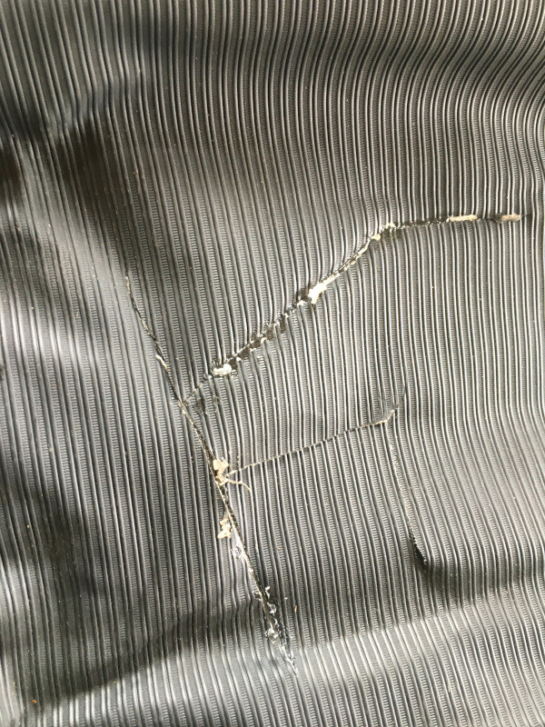

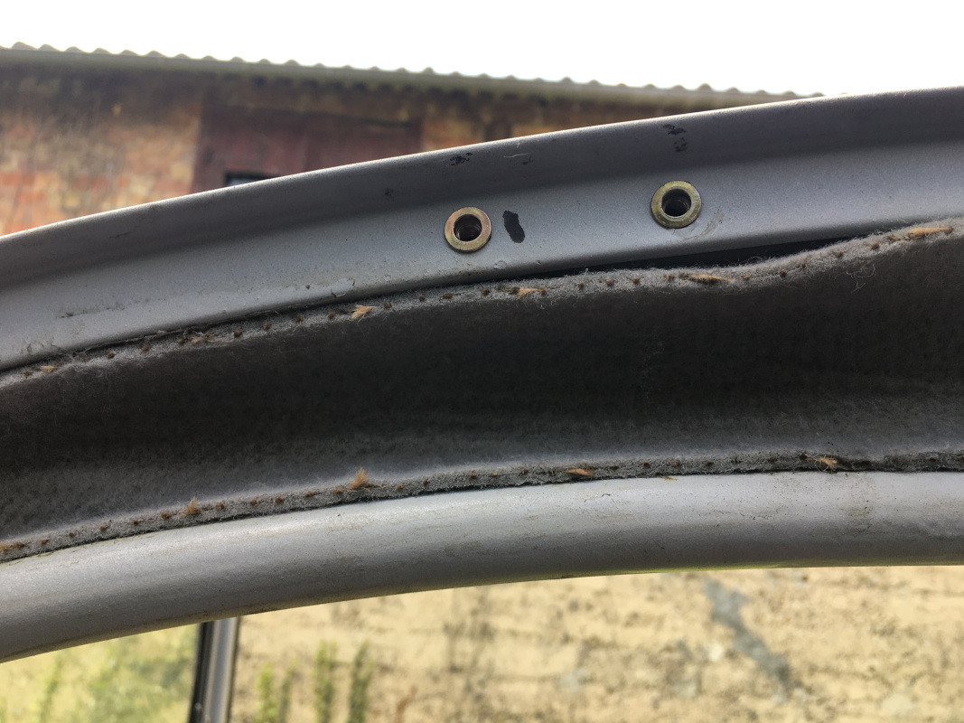

J'ai découpé une pièce de réparation dans un morceau de toile (de store ?) trouvée dans une poubelle, lors d'une balade en ville (!!)
J'ai aussi tendu la capote pour éviter les plis :
Une belle déchirure quand même !
J'ai utilisé cette colle "miracle" (?) qui sert à réparer les chaussures. Il parait que ces réparations sont étanches à l'eau :
Dis Jean-Pierre, as-tu collé par dessus ou par dessous ?
Par dessus, serait A-PRIORI plus étanche que par dessous, mais moins esthétique !!
Par dessous, quid de l'étanchéité par capillarité de la toile ?

Bonsoir @Deuchémoi , bonsoir à tous,
Eh bien, @Deuchémoi , l'étanchéité, c'est bien la raison qui m'a poussé à utiliser cette colle, plutôt qu'une colle néoprène classique.
J'ai collé la pièce par-dessous la toile de la capote..
Cette colle était vendue comme "repoussant l'eau" :
https://theshoegoo.com/
Et rester souple ensuite :
"100% Waterproof Repairs
Shoe Goo® seals out water so repairs stay fixed even when wet. Use it to patch holes, seal seams, or waterproof gear and footwear.
Flexible for Comfort
Repairs remain flexible instead of getting stiff over time. This prevents cracking, peeling, and damage from bending. "
J'en ai mis deux couches, en laissant sécher entre les couches, comme cela était recommandé dans la notice.
Dans mon esprit, le collage sera imperméable...
Tu as des doutes, Nicolas ?
Par contre, j'ignore si la toile que j'ai récupérée est imperméable. Mais à cause des couches de colle, l'assemblage le sera peut-être ?
Moi et le collage, ça fait deux..
Donc, je suis preneur des avis et des conseils, merci à tous !
Bonne soirée

JPA_47 a écrit : 18 mars 2025, 20:44 Tu as des doutes, Nicolas ?
Des doutes pas spécialement, mais je me dis que la toile avec laquelle est faite la capote risque de "propager" l'eau qui se sera infiltrée par la déchirure. Maintenant si la colle a réussie à combler la "faille", alors ça devrait être bon.
L'avenir nous le dira, à la première sortie sous la pluie. Tu nous feras part de son verdict ...

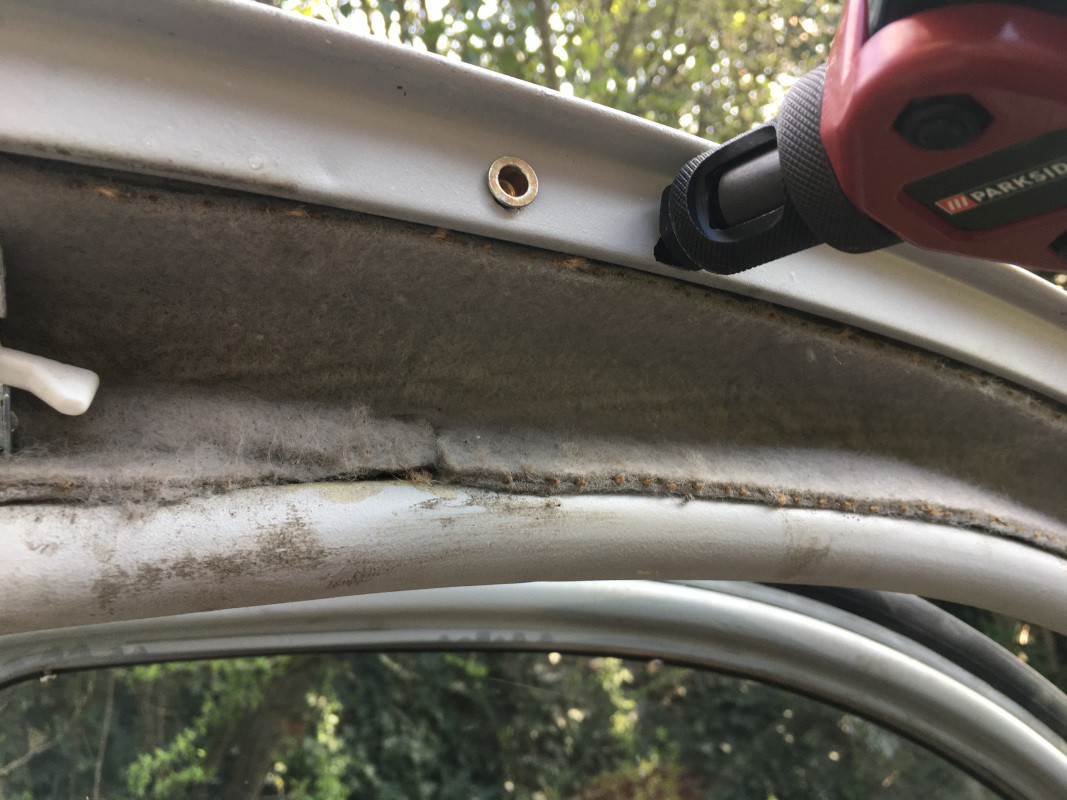

Voici l'endroit de la capote : il semble que la colle ait bien fait son travail :
Nous verrons bien à l'usage, je vous dirai s'il faudra ouvrir un parapluie à l'intérieur ;)

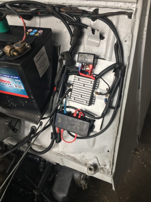

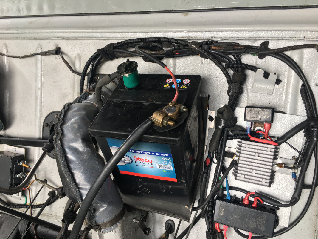

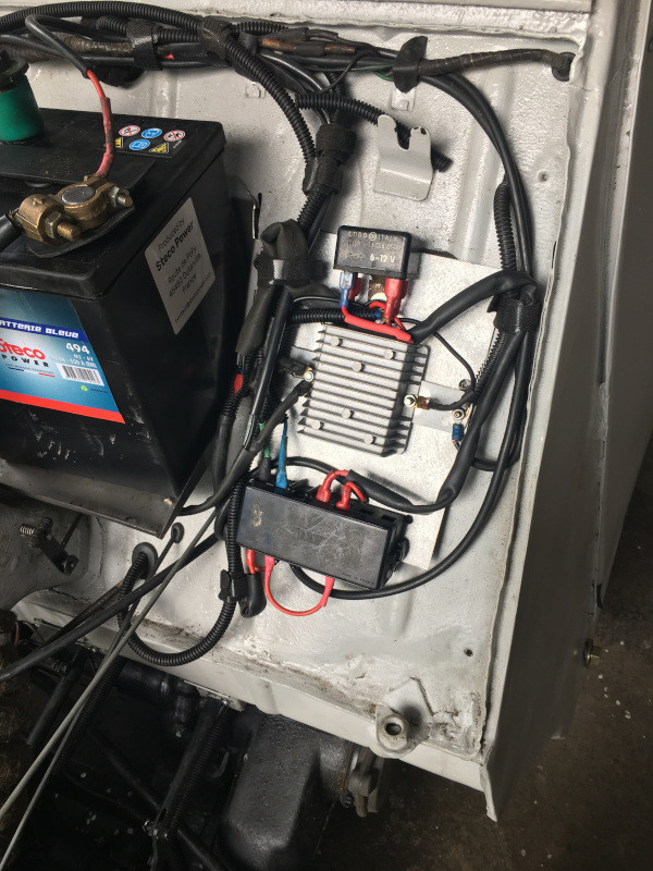

Ensuite, j'ai monté le convertisseur 6-12V que j'ai reçu, après avoir renvoyé le précédent, qui ne fonctionnait pas.
J'en ai choisi un un peu plus puissant (10A), pour alimenter trois instruments de bord, ainsi que la pompe du lave-glace :
Ce fut un montage simple, mais efficace.
J'ai ensuite ajouté une borne "ARELCO" sur la borne négative, car j'ai un câble négatif terminé par une cosse de 8 mm. Je vais devoir mesurer la hauteur pour savoir si elle passe sous le capot.

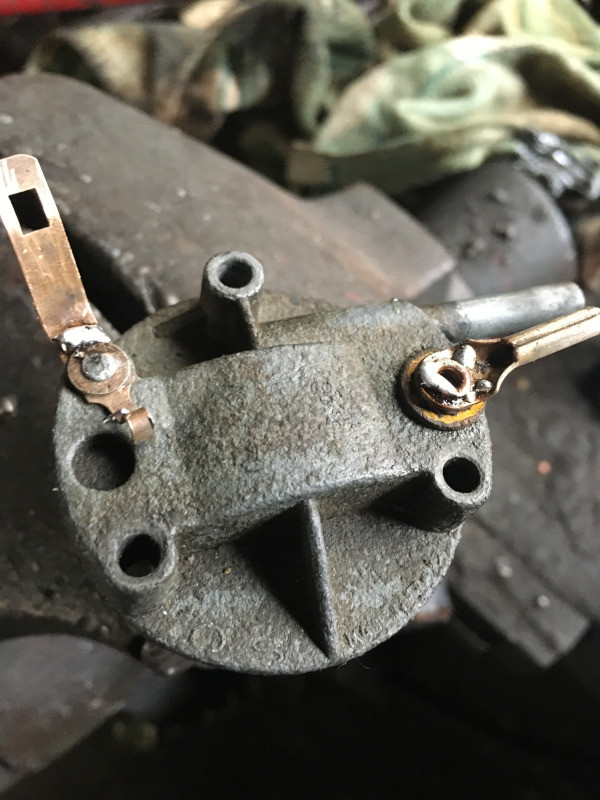

Je me suis attaqué à la jauge à essence, qui ne donnait plus signe de vie.
Hélas, le rhéostat est un modèle serti :( , donc je me suis simplement posé la question de la qualité des connexions, comme c'est souvent le cas sur les modèles alimentés en 6V.
J'ai donc soudé à l'étain la fiche de sortie et celle de la masse :
Bon, ce n'est rien, mais ça a l'air de mieux fonctionner, l'aiguille se positionne exactement sur le "zéro" quand je mets le contact. Comme il y a très peu d'essence au fond du réservoir, l'indication a l'air logique...

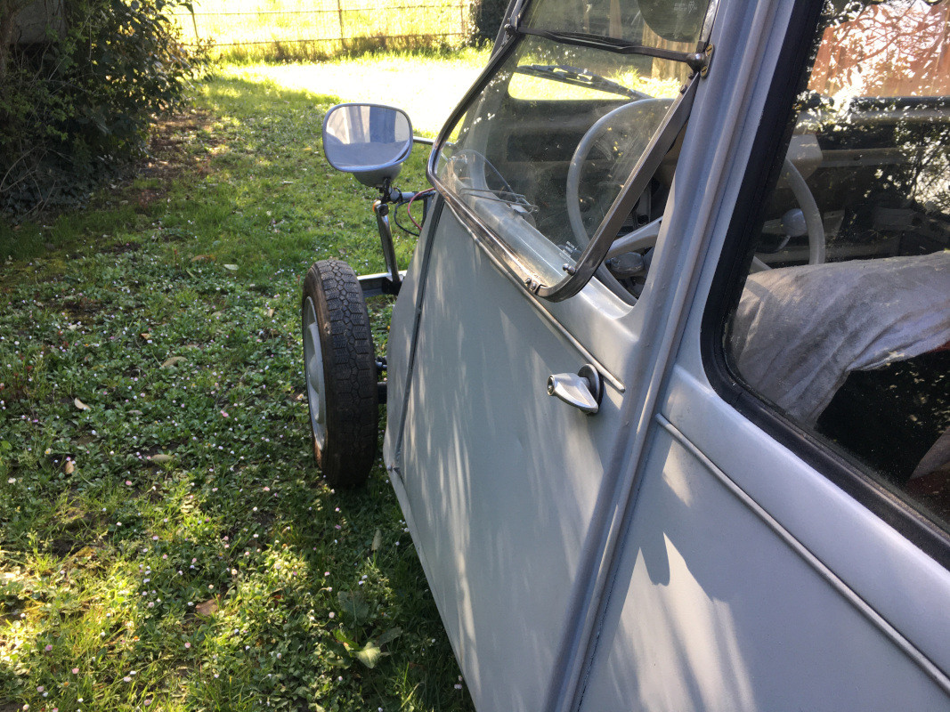

Ensuite, j'ai "réglé" l'ouverture et la fermeture des fenêtres.
En fait, j'ai du enfoncer au maillet les vitres dans leur joint et donc leur encadrement, pour "libérer" leur rotation. Elles ferment aussi très bien, et le verrou intérieur s'enclenche à chaque coup.
Ce sont des toutes petites manipulations, qui prennent du temps, mais qui seront satisfaisantes au moment des premiers essais sur route.

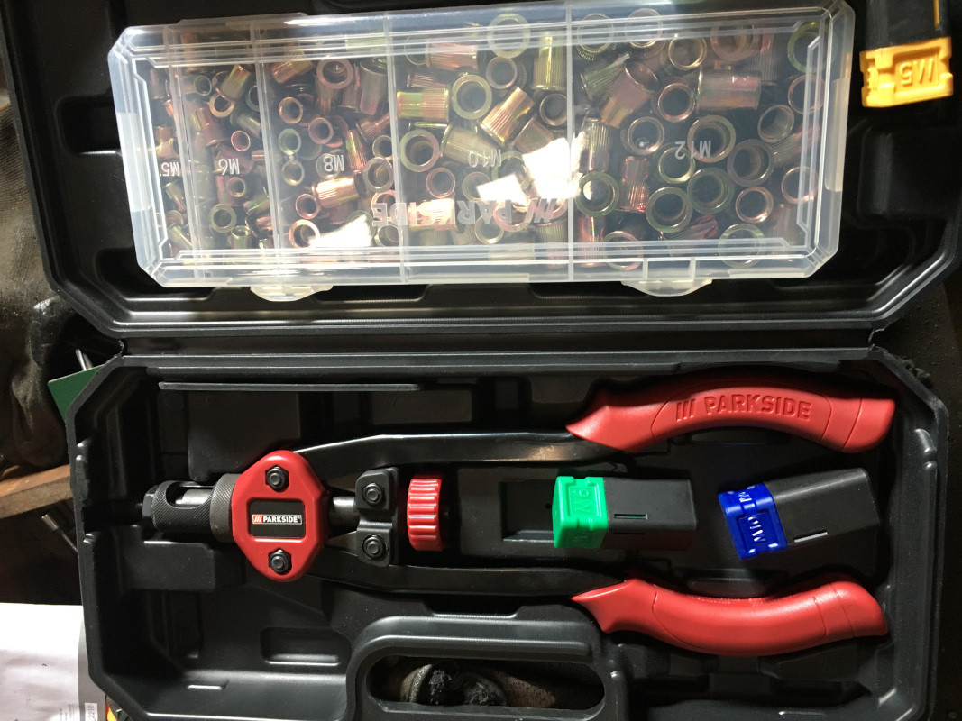

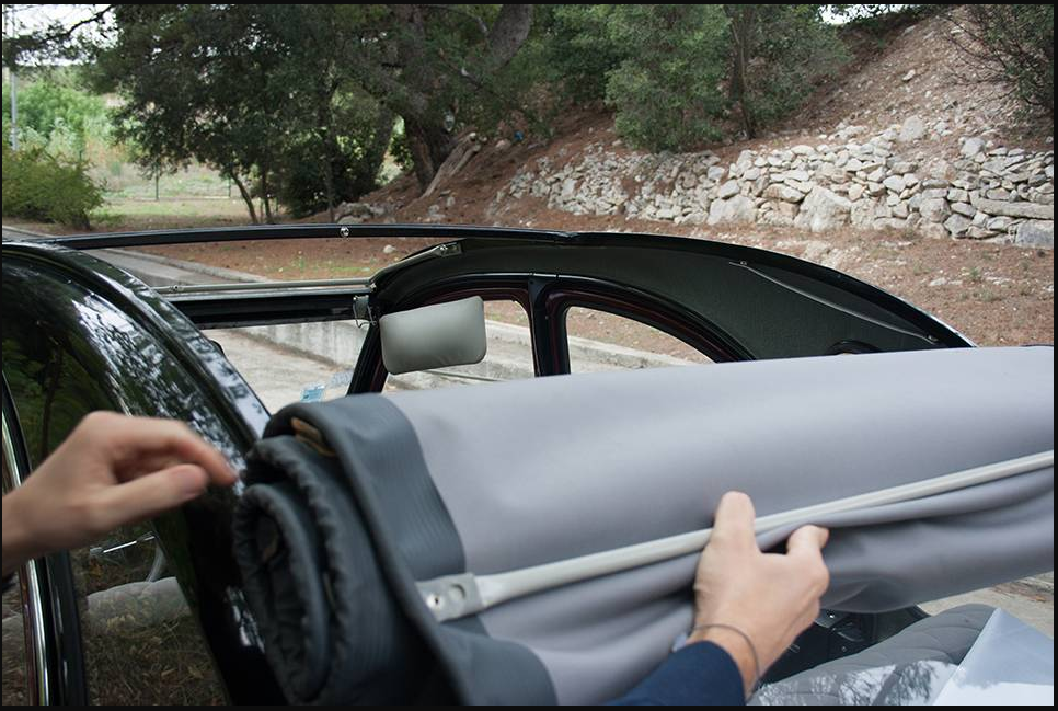

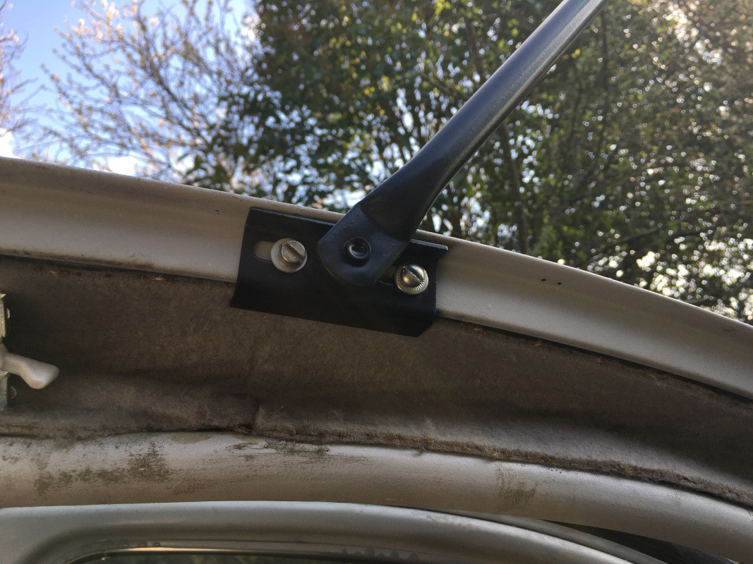

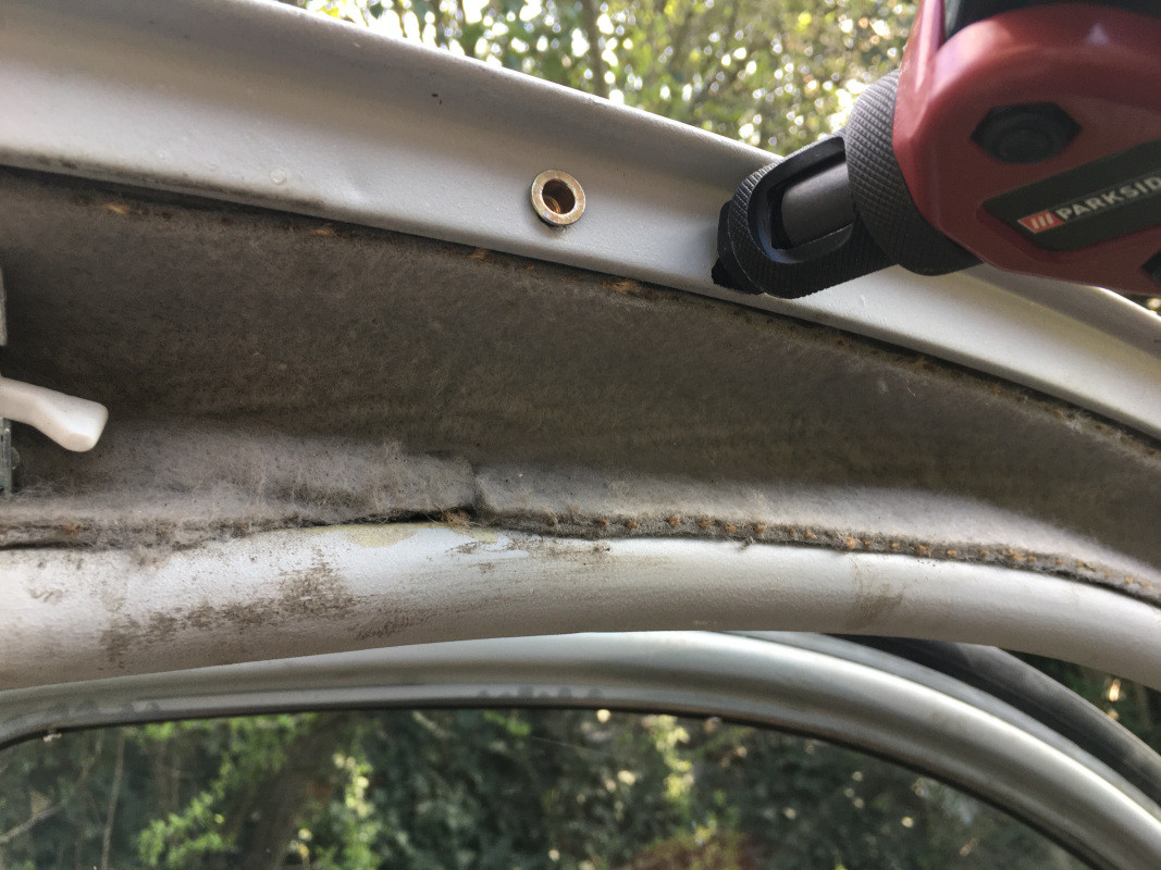

Ce matin, j'ai installé le système d'ouverture intérieure de la capote :
Ce ne fut pas une opération si simple à réaliser, il m'a fallu repercer le verrou de gauche, dont les trous avaient été disposés à l'envers.. Les pièces dites "adaptables" sont à.. adapter :???:
Ensuite, perçage des trous de l'articulation sur le brancard de pavillon, à l'aide d'un forêt de 7 mm pour y insérer des écrous à sertir :
Ce sont des écrous vendus, avec leur pince, par LIDL :
Une fois les vis de 5 mm en place :
La capote une fois fermée :
Ne s'ajuste pas trop mal :
J'ai aussi monté le rétroviseur d'origine BENELUX, vendu, moins cher que le CIPA classique, avec vis et écrou en 10x150, alors que le filetage femelle dans la porte est en 10x125 !! J'ai du refaire une vis en laiton, au tour...
Les petits détails prennent le plus de temps, c'est bien connu !

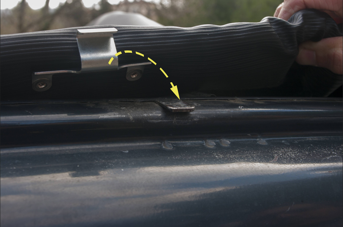

JPA_47 a écrit : 27 mars 2025, 16:38 Les petits détails prennent le plus de temps, c'est bien connu !

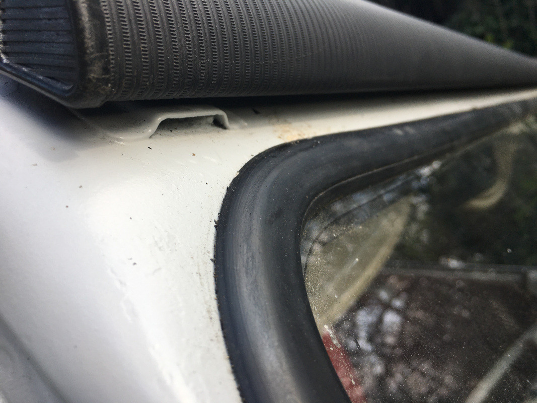

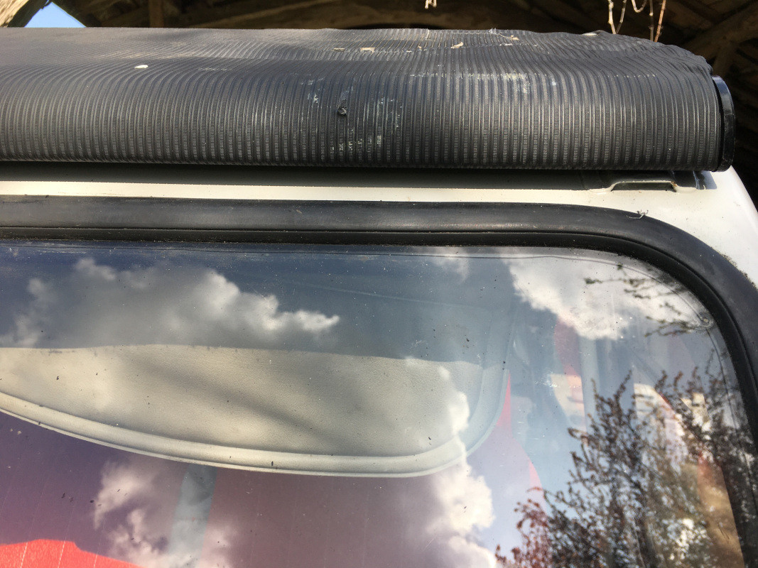

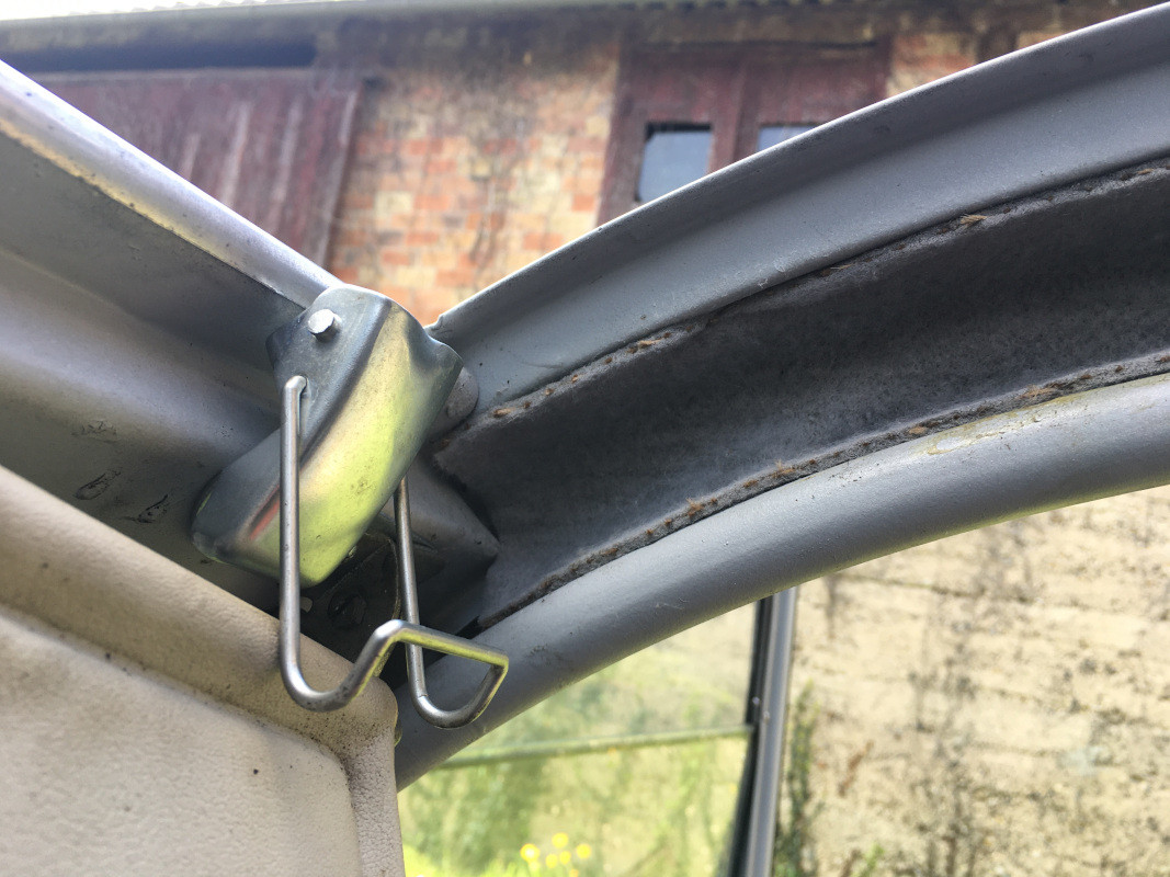

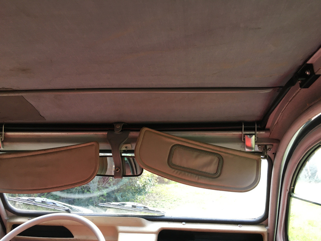

En parlant de petit détail, il va falloir réfléchir à trouver une solution pour cette foutue sangle qui vient tout le temps se fourrer devant le rétro en position fermée.
En ce qui me concerne, comme elle est en tissu, donc assez souple, je la coince entre la capote et la traverse. Mais en plastoc sera-t-elle assez discrète pour aller s'y caler ?
Messages : 8912
Âge : 51
Re: Etat des lieux de ma 2cv
Coucou à tous.
La mienne (la poignée de la capote) est en plastique et reste plaquée sur la toile, elle ne tombe pas.

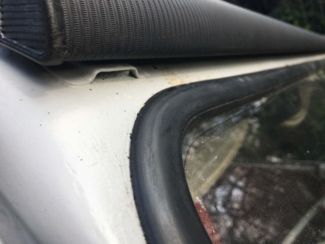

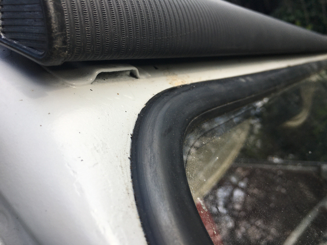

Une question, Jean-Pierre, tu as mis le joint en caoutchouc à l'avant qui assure l'étanchéité lorsque la capote est fermée? Ta capote s'ajuste tellement bien que je ne la devine pas?
Messages : 1507
Bonjour @Deuchémoi , bonjour @Eric13190 , bonjour à tous,
Merci pour vos remarques.

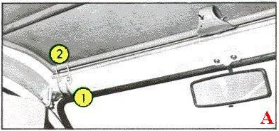

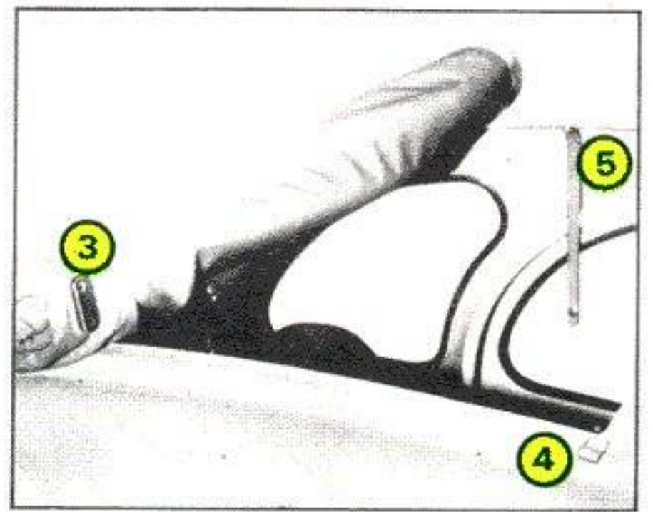

@Deuchémoi : il semble que la sangle soit, au repos, insérée sous la traverse avant du "berceau", comme on le voit ici sur l'extrait de la notice d'entretien du constructeur :
Je verrai ça en deuxième temps, car il faut que je démonte de nouveau la capote, pour visser les embouts de la charnière du couvercle de malle, que j'ai commandés.
@Eric13190 : oui, Eric, j'ai monté le joint de capote, celui en haut du pare-brise, avec son profilé en aluminium.
Je ferai une photo, capote déposée, pour avoir confirmation que le joint est correctement monté.

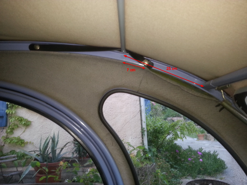

Par contre, les deux pattes latérales de la capote (n°3 sur la photo) ne peuvent pas encore être insérées dans leur support n°4 sur la photo :
A suivre !
Bonne journée à tous !

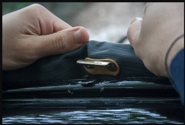

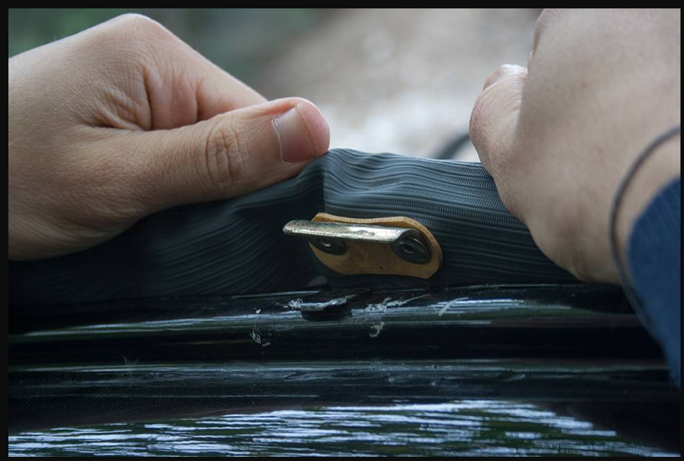

Bonjour, la sangle se clips sur le bouton pression de la traverse comme sur la photo ;)
Messages : 1507
Merci @CHARLYSTONE , pour la précision !
Effectivement, il y a une pression sur la traverse, mais je pensais qu'elle servait seulement à tenir la sangle, une fois la capote partiellement dépliée..

Je pense que je ferai des essais capote entièrement roulée, pour bien placer les attaches latérales. Cela dit, j'ai comme l'impression que l'on doit rouler assez peu capote déroulée à moitié, à cause des turbulences et du bruit.. En tout cas, j'ai lu plusieurs témoignages qui concordent sur ce point...
A essayer, je vous dirai !

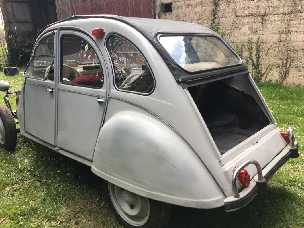

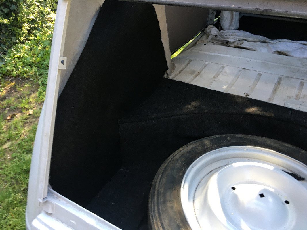

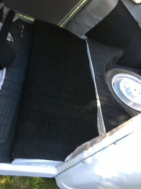

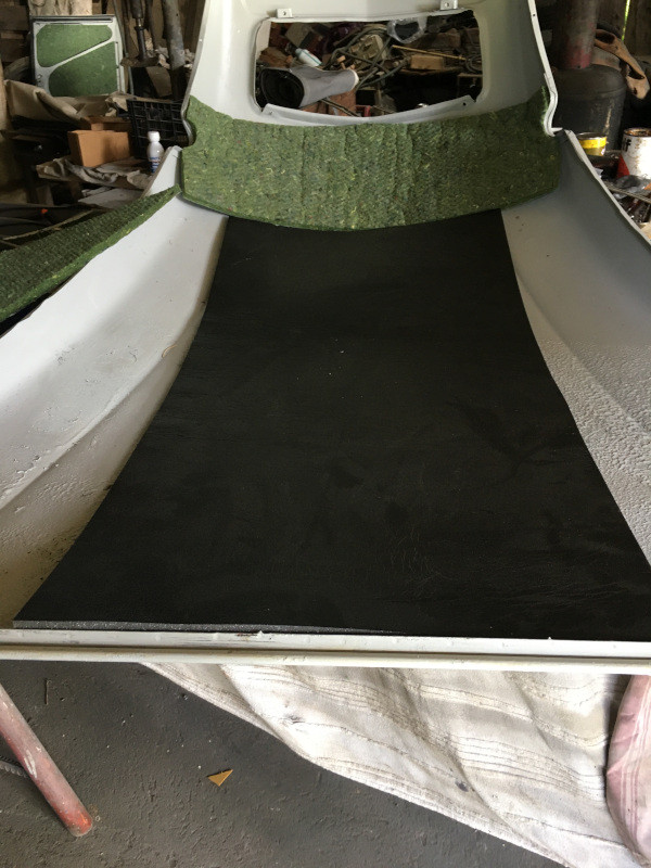

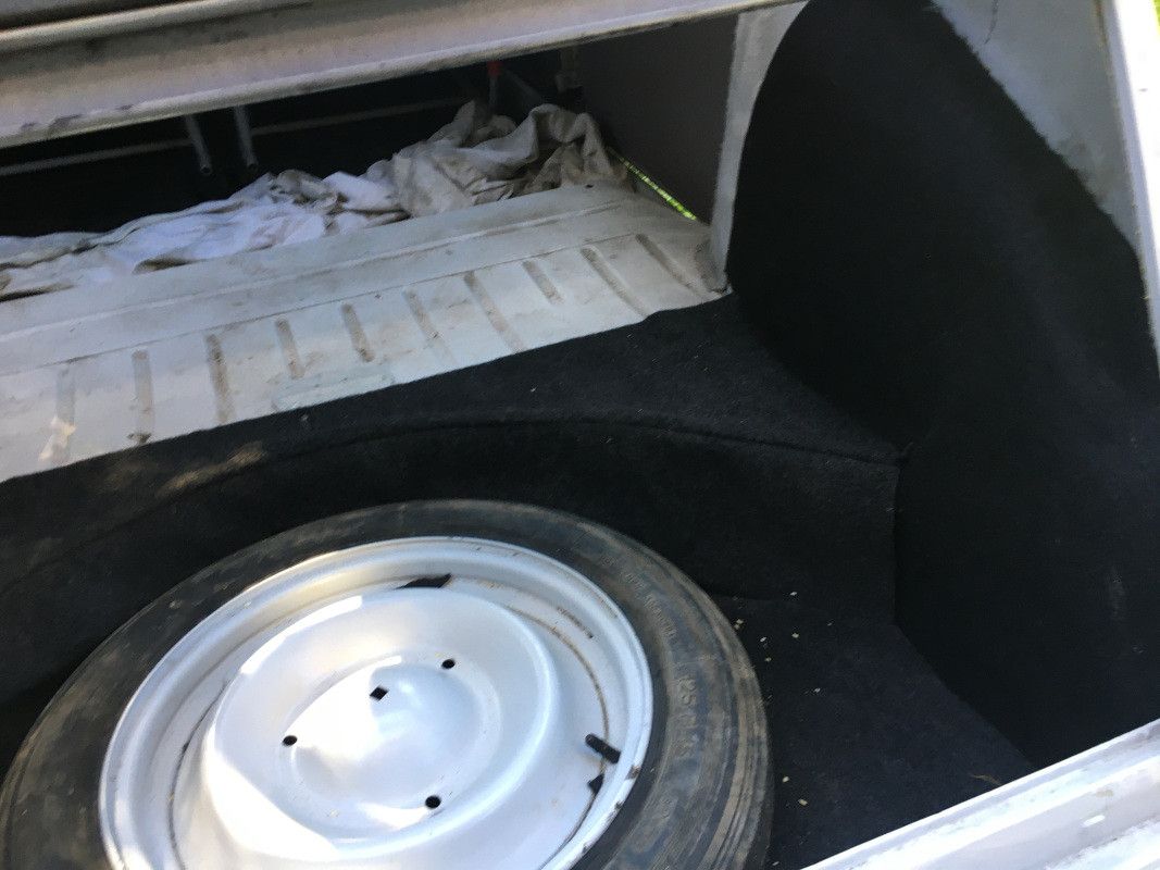

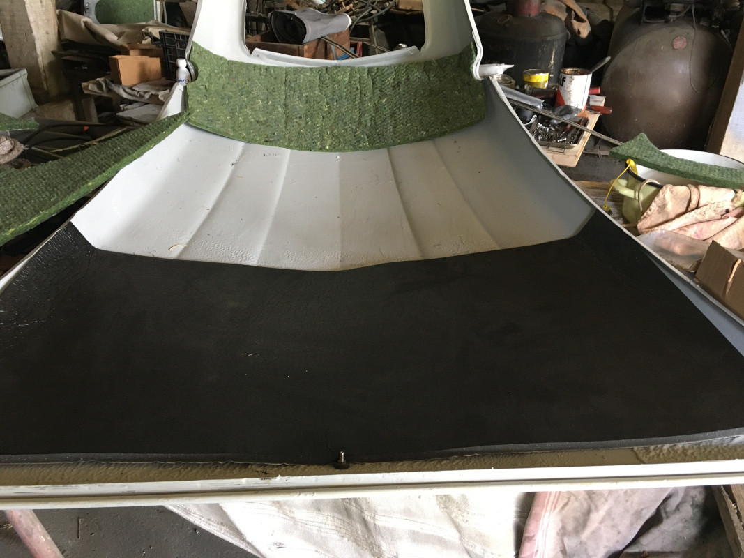

Ce matin, j'ai "garni" l'intérieur des passages de roue
Opération qui ne fut pas compliquée, juste un peu d'application dans les coups de ciseaux ;)
et le dessus du caisson de banquette arrière, avec de la moquette noire...
ça fait un peu "noir" tout ça.. Surtout avec un tapis caoutchouc comme plancher de roue de secours !
Bon, les draps sales, c'est pour éviter que la chatte s'installe sur les sièges !

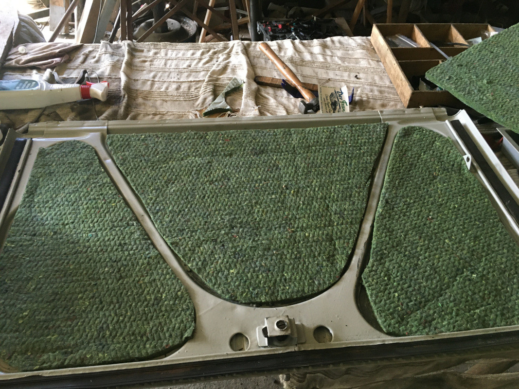

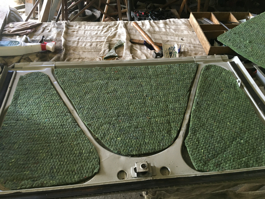

Ensuite, j'ai assuré le ferrage du couvercle de malle : montage de la serrure, avec son barillet, mise en place des joints d'étanchéité (?), puis

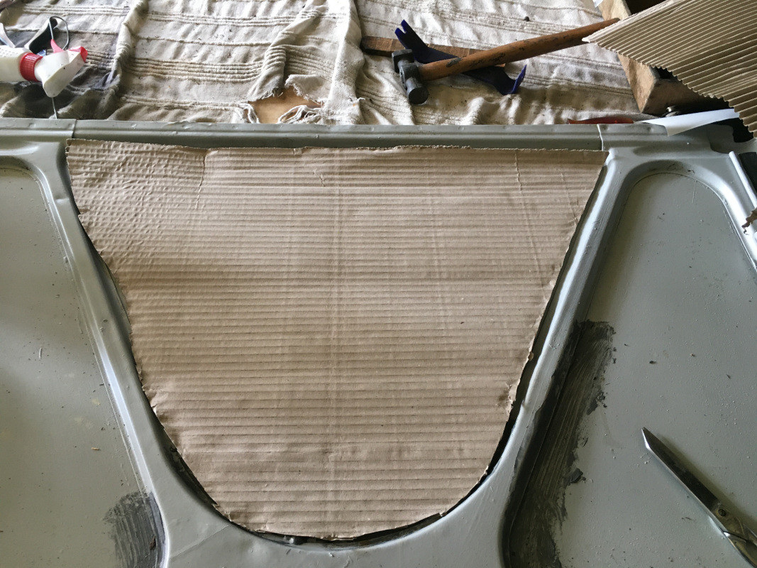

J'ai voulu "garnir" l'intérieur du couvercle, avec de l'isolant phonique qui me semble de bonne qualité, fourni par CIPERE. https://www.cipere.fr/fr/Citroen-2CV/2C ... /ANR18032/
J'ai fabriqué des patrons avec du carton :
Et j'ai collé ensuite les morceaux d'isolant phonique, découpés dans une feuille.
Résultats :
Apparence assez jolie, je trouve...
Je me suis ensuite occupé du capot. J'avais acheté au "Comptoir du Cabriolet" cette plaque d'isolant :https://www.comptoirducabriolet.com/fr/ ... 21170.html
J'aurais du en prendre deux ;-(
J'avais aussi commandé chez CIPERE la plaque isolante entre les phares : https://www.cipere.fr/fr/Citroen-2CV/2C ... /ANR16462/
Comme je n'ai pas envie d'encore en rajouter, pensez-vous que l'isolant soit mieux positionné au centre :
Ou en travers ?
Si j'ai bien compris, ces isolants intérieurs de capots protègent surtout les oreilles des piétons.. ;)
Voilà le rétroviseur spécial "BENELUX". D'excellente qualité, en apparence, vendu moins cher que le CIPA, mais avec une vis et un écrou de 10 au pas de 1,5, alors que les filetages sertis dans les portes, sur les modèles postérieurs sont au pas de 1,25 !!
Le capot sera donc la dernière étape du remontage, avant les réglages définitifs des ailes, des phares et des hauteurs..

JPA_47 a écrit : 29 mars 2025, 13:42 Bonjour à tous, merci de me lire !
Merci @Deuchémoi , je ne manquerai pas de te le demander, même si j'ai remarqué que le positionnement des boutons pressions varie selon les capotes, les caisses, les années ??
Pour ma part, c'est le plus souvent capote à moitié ... par flemme de la rouler jusqu'au bout et de la refermer le soir. A moitié, je baisse juste le portique (A CAUSE DES CHATS !!!!! :enerve2: ) et le matin, je l'ouvre. Même pas besoin de verrouiller.
Et contre le bruit, je fais passer les sangles arrières par dessus la traverse, comme sur ma photo
Comme ça, les courants d'air en roulant (qui sont en général à l'origine du bruit d'enfer) avec le claquement de la capote, sont stoppés.

Merci @Deuchémoi !
J'ai acheté ces sangles chez CIPERE : elles ont l'air à la fois souples et solides : https://www.cipere.fr/fr/Citroen-2CV/2C ... /ANR17404/
Je confesse que parfois, j'ai tendance à perdre mon âme, et à sombrer entre le lucre et luxe ;)
Bonne soirée à tous

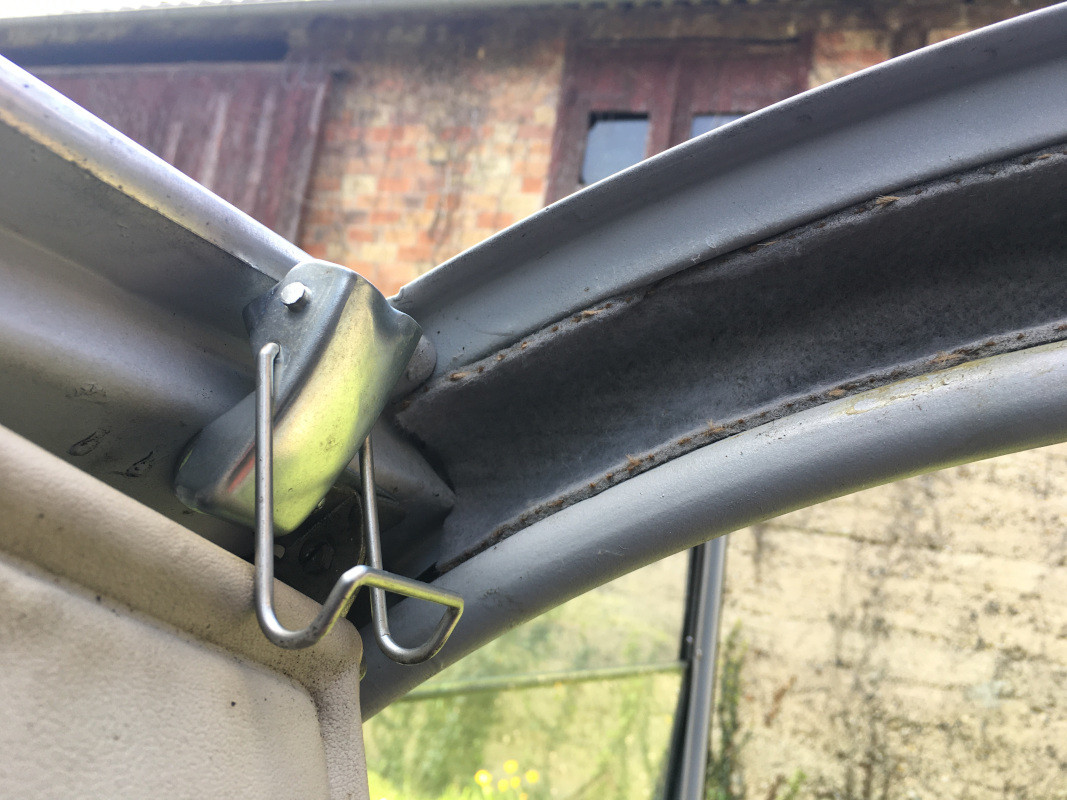

PS : je viens de m'apercevoir, en examinant les cotes de fixation des sangles, que le lunette bute contre la traverse arrière de caisse, alors que sur la tienne, elle est nettement plus bas. J'ai vu que sur ma capote, il y a deux boutonnières pour visser les vis de 5 mm de fixation sur la caisse.
J'ai utilisé la plus haute, car les crochets latéraux de la capote sont encore à 1cm des pattes sur la caisse :
Photo d'illustration MCC

Ha oui ! Originales ces pressions !
Moi, j'ai fais simple :
https://mcda.com/catalogue/713-sangle-e ... -gris.html
Messages : 1507
Tu as eu raison, Nicolas, c'est aussi efficace et nettement moins cher !
Loxx, ce sont des boutons utilisés sur les sacs de guitares : https://www.thomann.fr/loxx.html?msclki ... 55de456e69
Ou les bâches, sur les bateaux : https://www.h2r-equipements.com/merceri ... outil.html
A suivre, je vous dirai !
Bonne soirée à tous !

Je reviens sur ton absorbant sous capot :
Alors, perso, je le préfère en longitudinal, mais ça c'est affaire de gout, et en perfo, ça ne change rien...
Par contre, je me permets un petit correctif : cet absorbant est efficace et mis en place d'abord et avant tout pour les passagers, même si en effet il peut améliorer la coloration du bruit à l'extérieur au ralentis.
On l'oublie, mais la principale source de bruit extérieur quand une voiture roule, c'est les pneus (largement). Donc cet absorbant est mis pour les occupants, il permet de faire baisser significativement le niveau de 'hautes fréquences' qui donnent une coloration 'agressive' au bruit moteur (même si le niveau de bruit dans l'absolu, ne baisse pas beaucoup, car il est piloté par les sons plus graves).
Encore aujourd'hui, on en mets de 'grandes' quantités (par morceau) en sous-capot, la cible est entre 1 à 2m² !! Il y en a sur le tablier, en envers de capot, sur les passages de roues, dans l'auvent, et parfois sur l'écran sous moteur !
Bref, tu fais bien de le mettre, surtout que le tablier de la 2CV n'est pas trés étanche...
