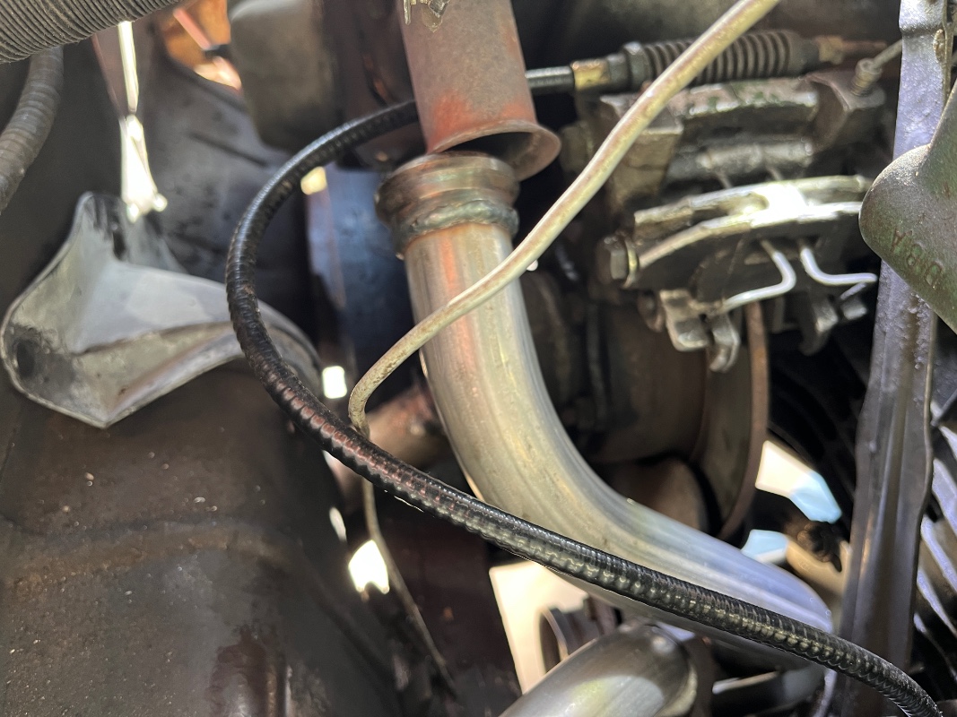

Je suis en train de changer le pot de détente sous moteur sur ma Dyane. Évidemment, comme tout le monde, je rame… :enerve:
Plus précisément, 2 des tubes sont quasiment en face, par contre, celui du côté gauche, en entrée, à plusieurs centimètres de décalage ! :surpris:
(Je vous joins 1 photo)
Dois je y aller au maillet / marteau ?! Mais j’imagine qu’il y a un risque dessoudage.
Ou avez une idée plus « douce » ?
Merci pour vos idées éclairées.

Il faut que tu enlèves tous les colliers, que tu brosses et nettoies toutes les pièces, y compris les vis et les écrous et que tu les enduises de graisse, graphitée de préférence.
Je dis bien "TOUS" les colliers, y compris ceux des deux échangeurs de chauffage, à l'avant.
Tu remontes le tout, en laissant les colliers desserrés.
Une fois que tout est en place, sans forcer, tu serres doucement et progressivement les écrous des vis de 7 mm.
Quelques légers coups de maillet sur les colliers permettront de les ajuster, pendant le serrage (progressif, je me répète).
Et ça devrait aller...
S'ils sont en trop mauvais état, tu peux, bien entendu, remplacer les colliers.
Ceux vendus par Burton ont très bonne réputation : https://www.burton2cvparts.com/fr/moteur/echappement

Bonjour, il faut d'abord fixer le pot sur la boîte de vitesses, pour info les pots qui se monte le mieux c'est la marque BOSAL, c'est la monte d'origine

En fait, j'ai bien commencé par accrocher le pot sur les 2 supports de boite sans serrer trop.
Ensuite, j'ai fixé le collier de sortie puis l'entrée côté droit (pas à fond) mais je me retrouve avec ce gros écart de la photo.
Y a t il une possibilité de régler les 2 échangeurs de chauffage pour gagner un peu sur les jeux ?

@2CVchée17 : comme je te le disais, il faut déposer TOUS les colliers, y compris ceux des échangeurs à l'avant, puis les nettoyer et les graisser soigneusement.
Ensuite, une fois le pot de détente fixé par les deux vis de 7mm sur la boîte de vitesses, (mais pas serrées !), il faut faire "jouer" les échangeurs pour les rapprocher du tube d'entrée du pot de détente.
Si le pot n'est pas conforme (ce qui est hélas, fréquent !), il faut chauffer les tubes au chalumeau pour les cintrer et les rapprocher de ceux des échangeurs de chauffage.
Sur l'Ami 8, j'avais eu le problème : j'avais resserré les tubes du pot de détente avec un serre-joints, après les avoir (fortement) chauffés à leur base.
Courage, travailler sur les échappements n'est pas toujours facile...

+1 pour les colliers spéciaux burton. Ils t'aideront à bien réduire les fuites d'échappement.
Une fois graisses etapprochés, tu affines le serrage et tu fais tourner les colliers à coups de marteaux ça va prendre ça place et tu serres petit à petit :pouce:

Personnellement j'aime pas trop les GROS colliers Burton, ceux d'origine sont très bien, depuis 70 ans il suffit de mettre un peu de graisse à l'intérieur du colliers serré les vis et écrou juste un peu et donner de petits coups de marteau, pour les faire tourner et qu'il prenne bien ensuite on serre modérément , comme cela a été dit, pour les pots privilégier les grandes marques connues ;) en tout cas en fesant ça je n'ai aucun soucis avec mes pots

J’avais lu trop vite, desserrer également les colliers en avant des échangeurs…
Pour la graisse, c’était bon :)
Je fais demain certainement !
Et vous tiens au courant.
Et pour info, le pot vient de chez MCC.

Opération quasi terminée !
Me reste juste un peu de remontage des périphériques et des resserrages mais tout s'est bien déroulé en démontant les 5 colliers (dont ceux en avant des échangeurs, n'est-ce pas Jean Pierre :pouce: ) permettant ainsi d'optimiser les réglages en bougeant un peu les différents raccords et qui nécessite -pour info- d'enlever le boitier de filtre à air sur la Dyane 6.
:merci: encore pour vos toujours bonnes infos !
