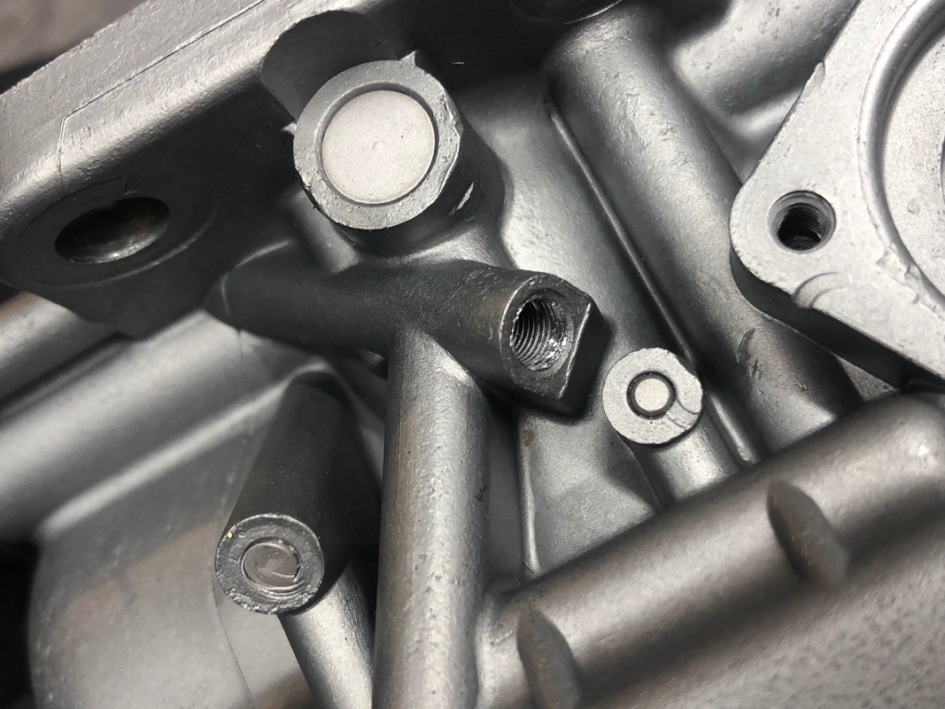

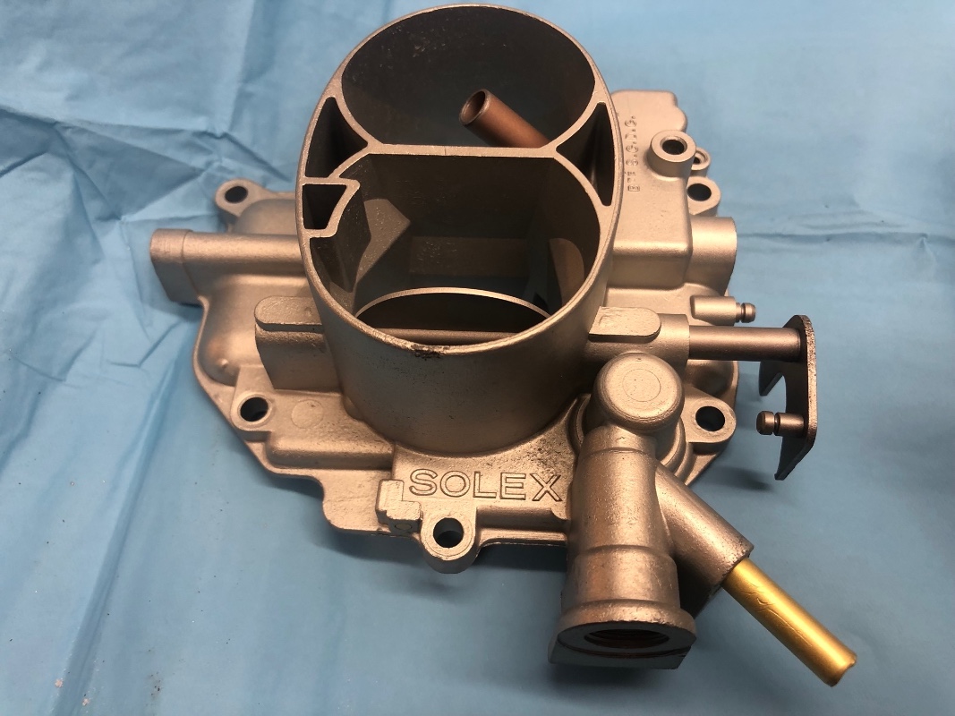

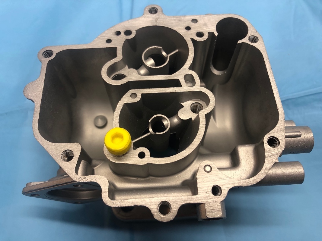

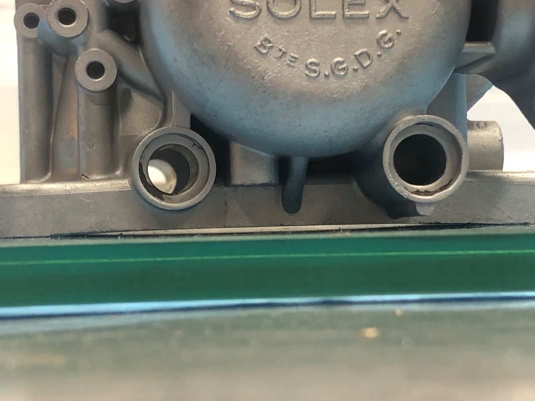

Travail à façon sur ce 26/35 à oreilles de Mickey (mais pas d'éconostat). Microbillage du couvercle-cuve (prêt à être remonté)

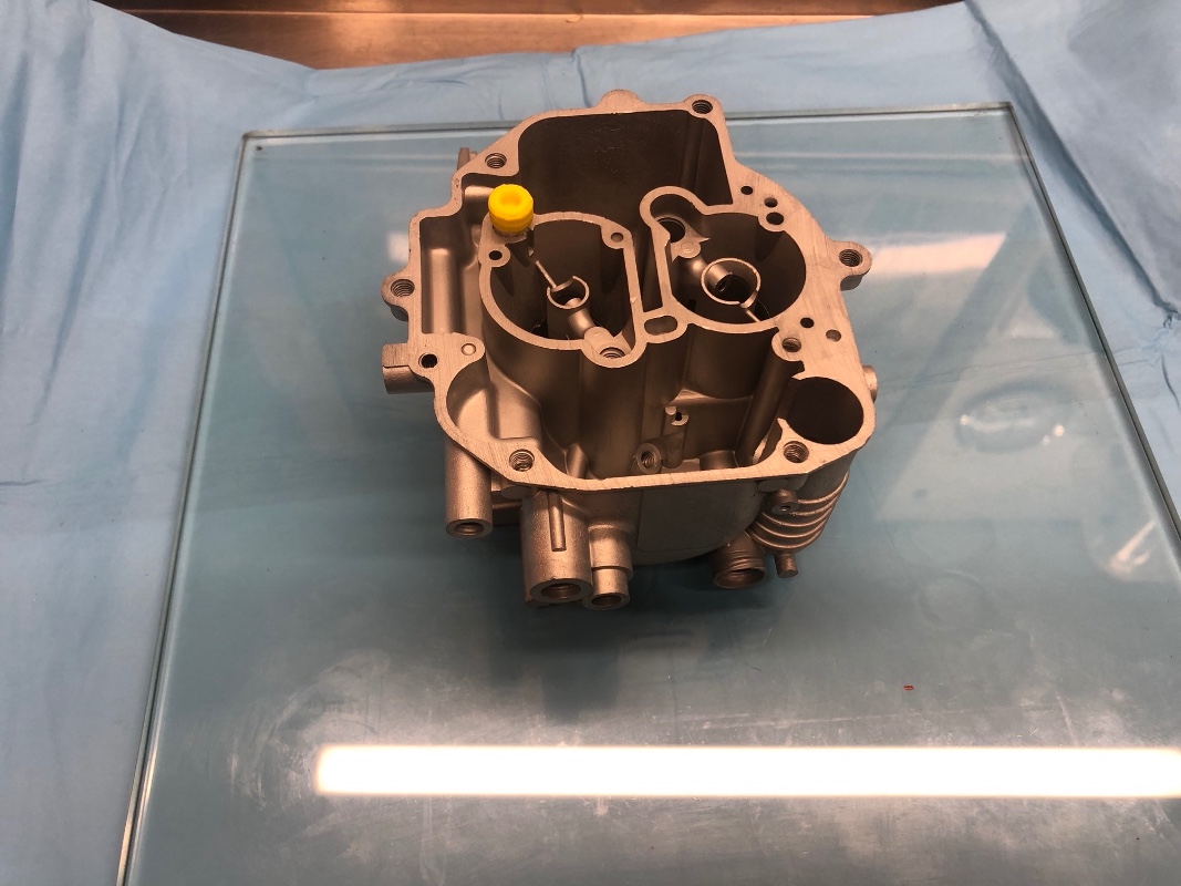

Corps-cuve juste sorti du microbillage (le bouchon jaune est pour ne pas mettre de micro-billes dans le clapet de pompe de reprise)
Ouh là, il a la banane, celui là !!!!

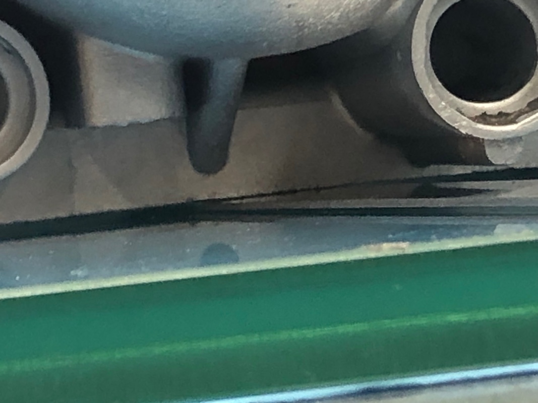

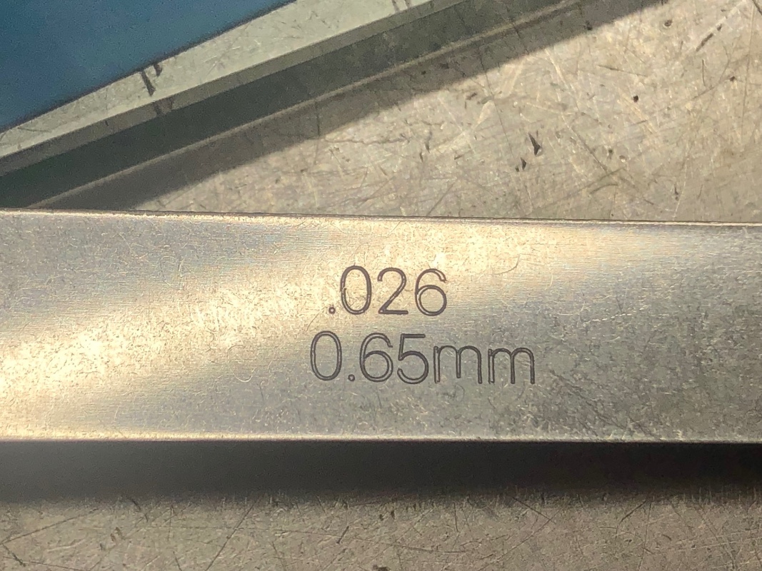

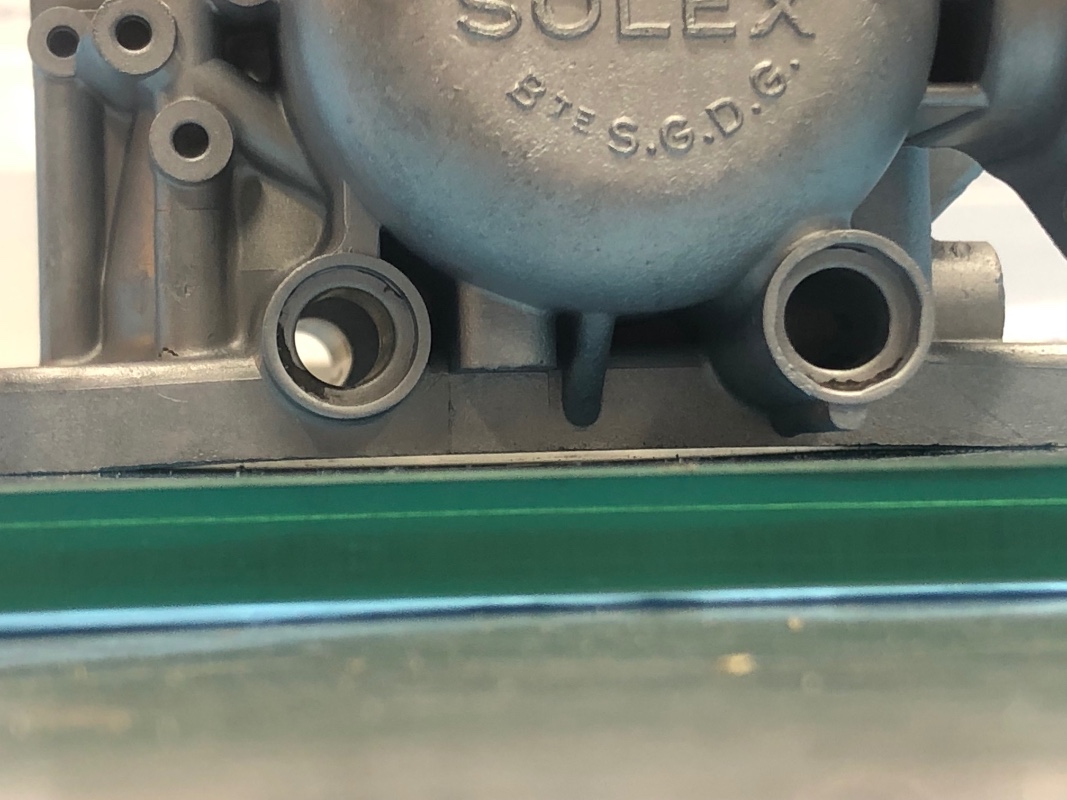

Allez hop, sur la glace !

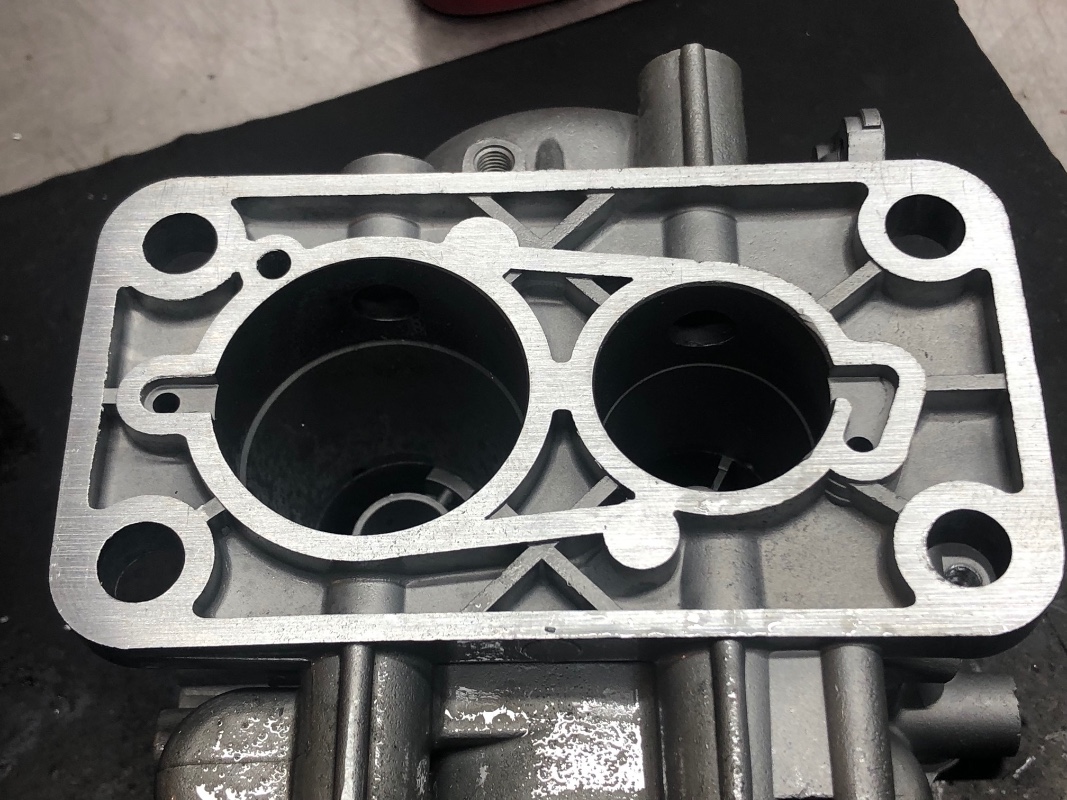

Mazette, 0,65 millimètre de flèche ... Jolie banane !
Et vous ne voulez pas de prise d'air ????

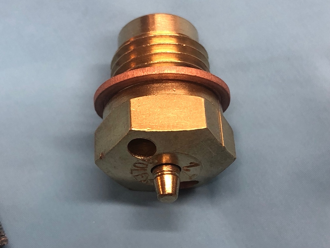

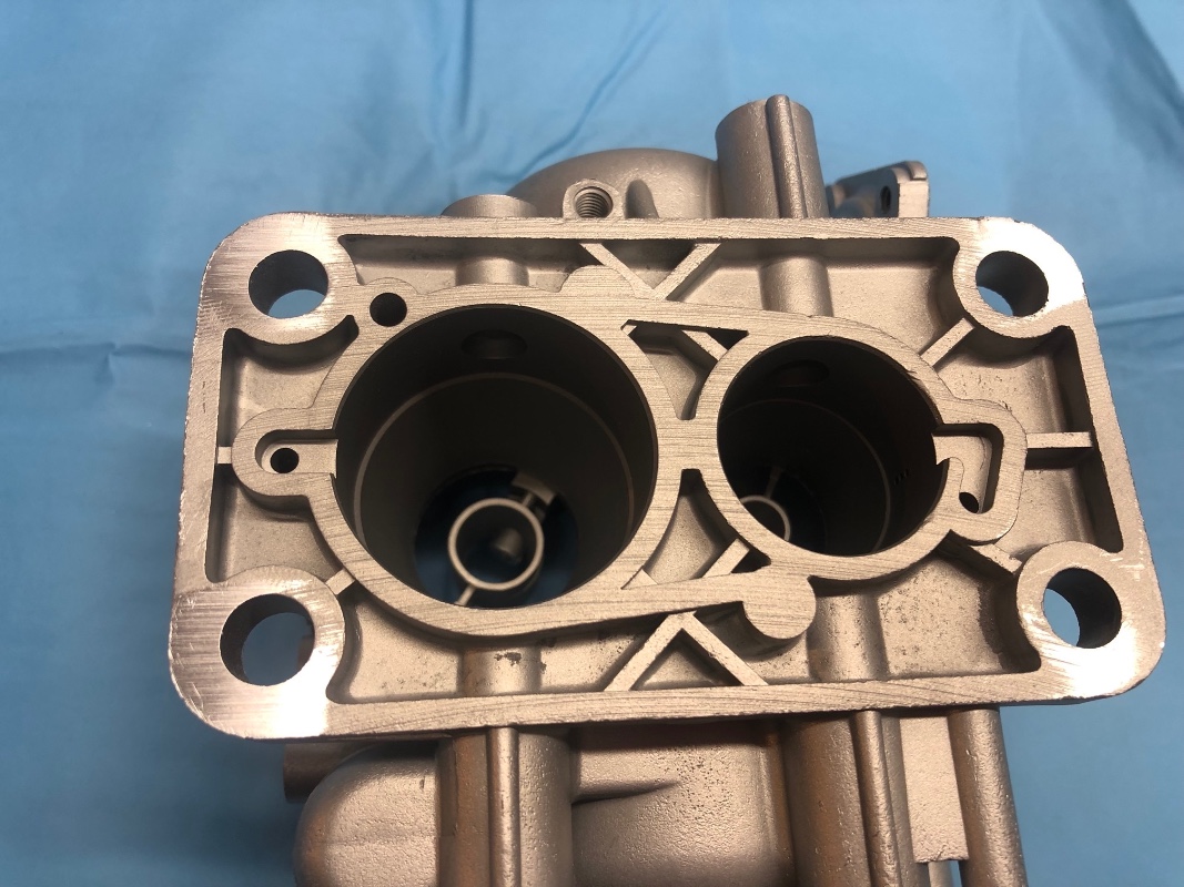

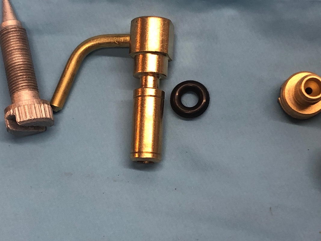

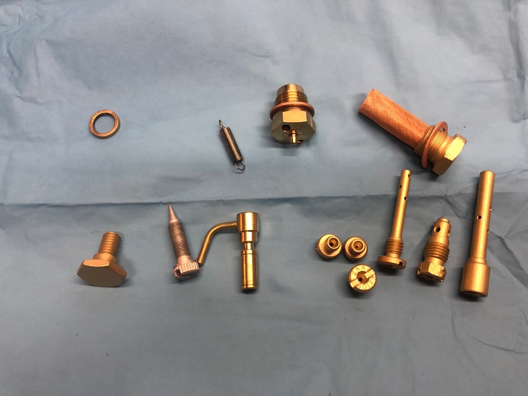

Le laiton est fini !
Et avec son petit joint neuf !

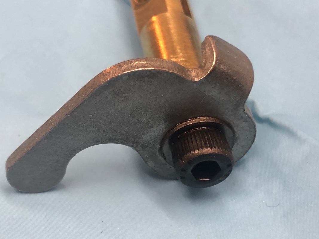

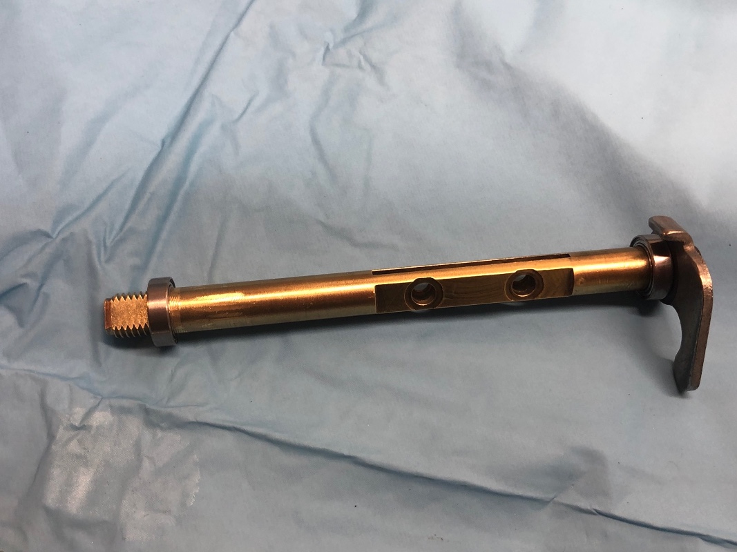

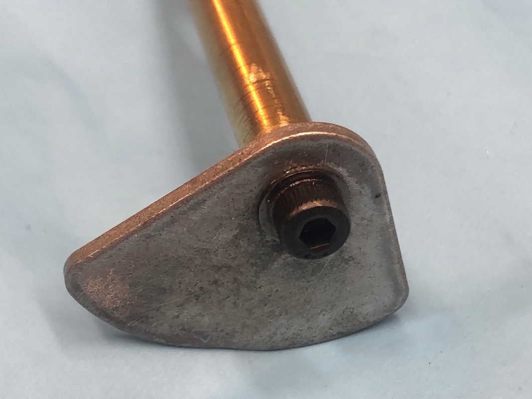

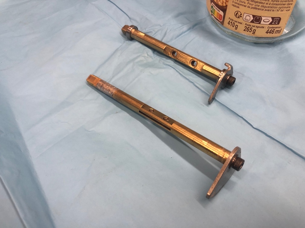

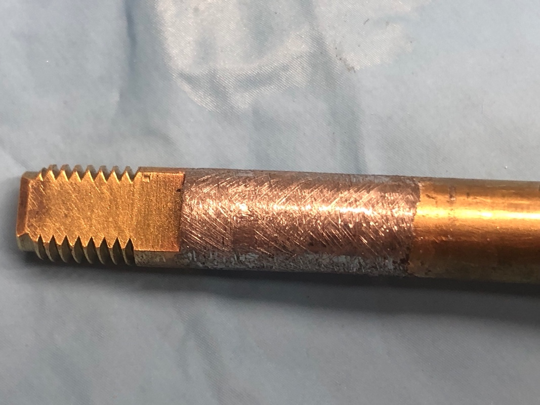

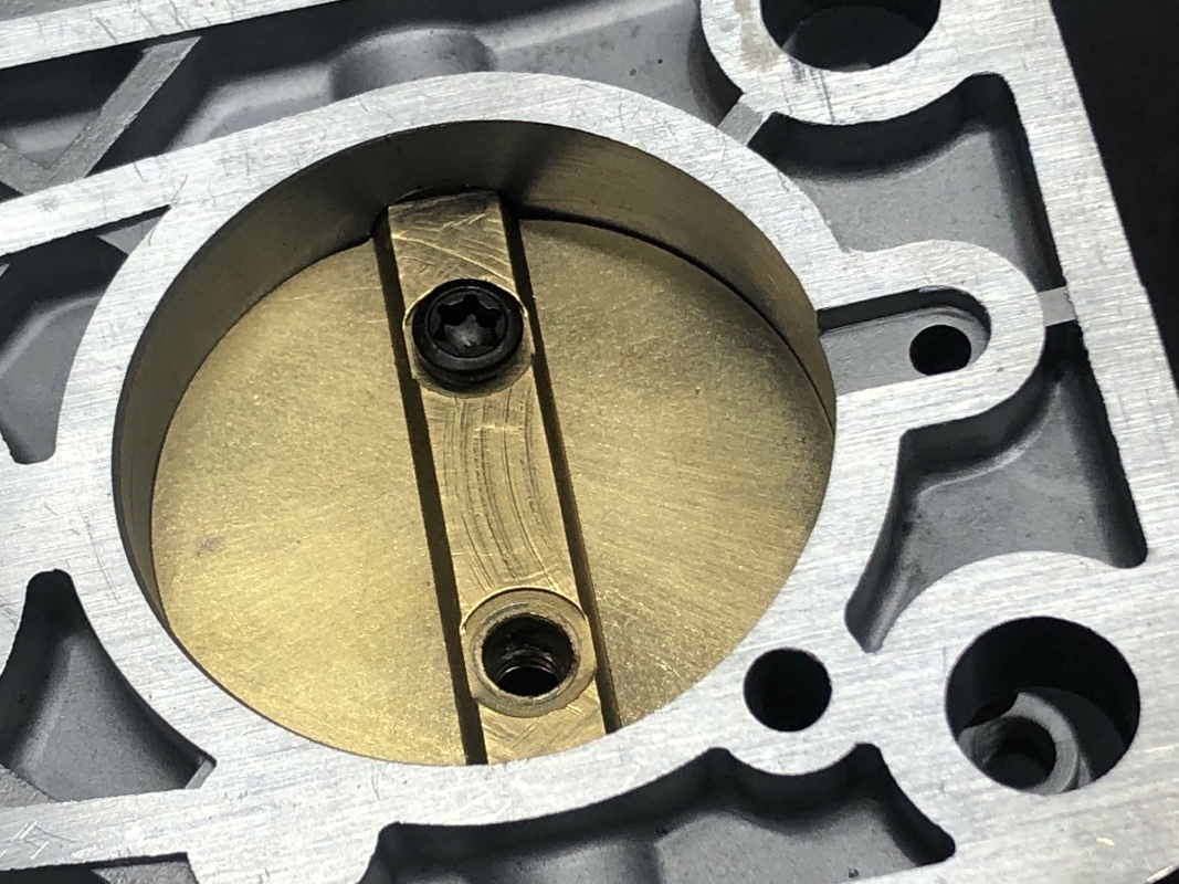

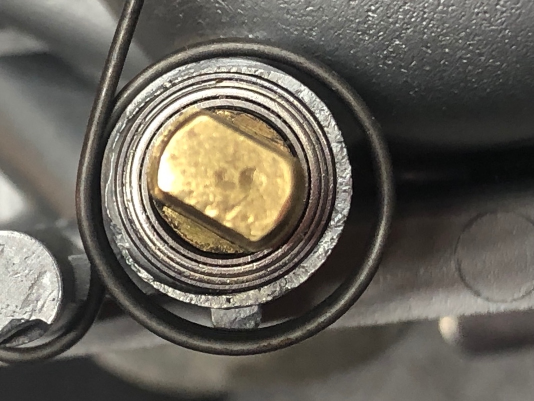

Boulot sur les deux axes de papillon, en laiton ...
J'ai du retirer les cames d'extrémité ... Puis perçage et taraudage
Dessertie pour l'axe 2 corps
Prêt à être remonté !
Retrait pour pouvoir mettre l'axe dans le tour ! (axe 1 corps)
L'axe a été repris à l'étain

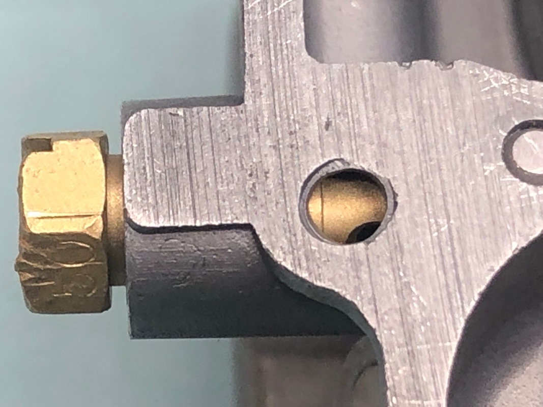

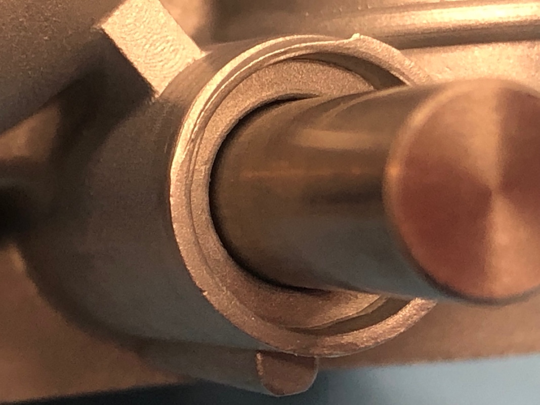

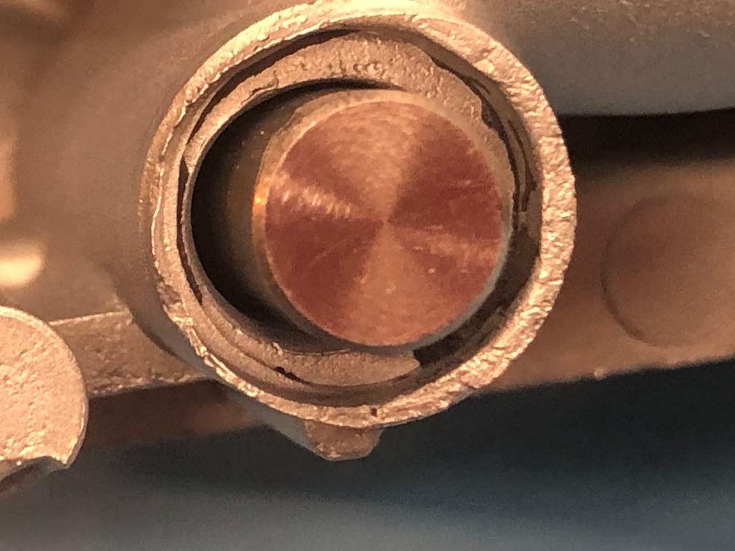

Usure sur le corps-cuve !
Pas trop sur l'axe 2 corps

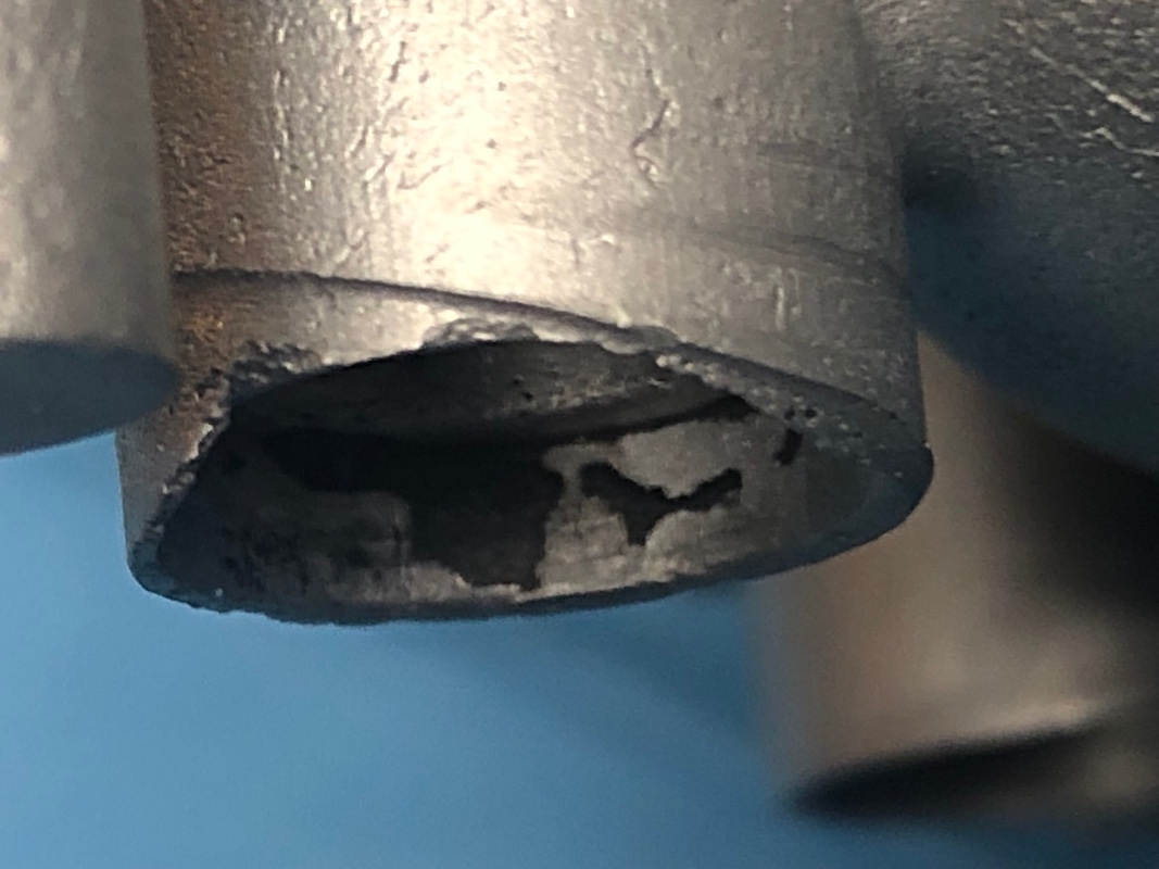

Par contre, belle ovalisation pour le 1 corps (vous comprenez pourquoi cela peut faire une prise d'air ...)
Et en plus, c'est un peu cassé ...

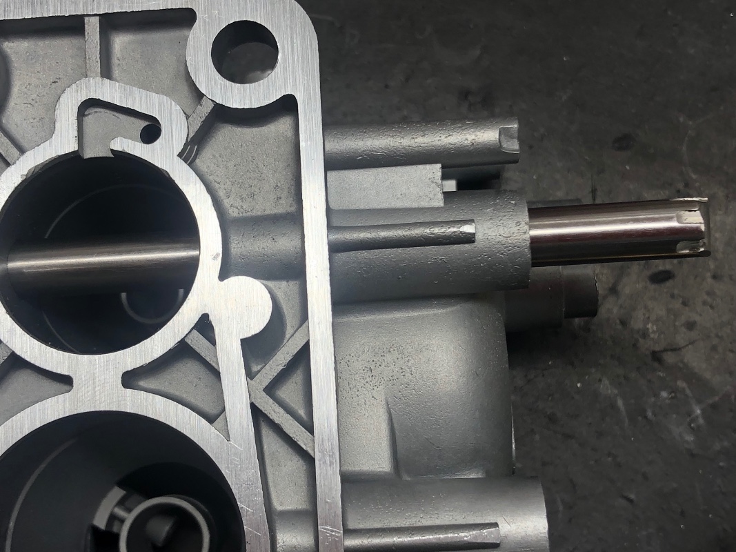

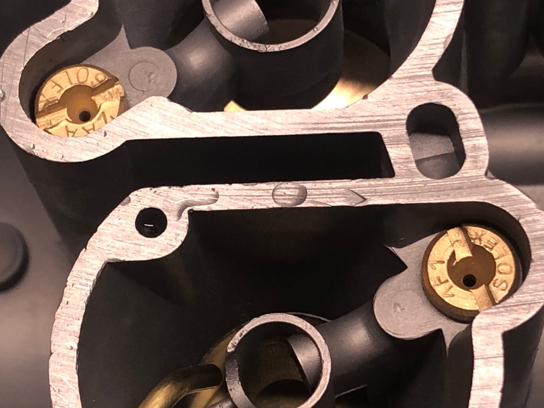

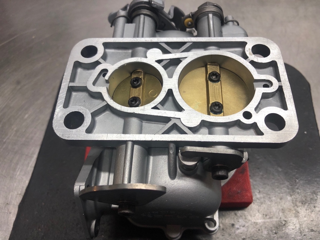

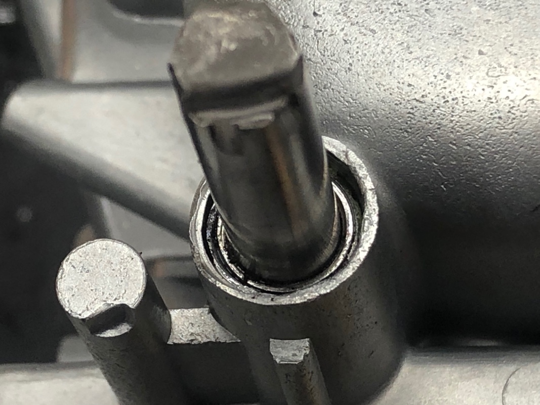

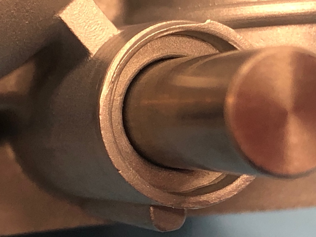

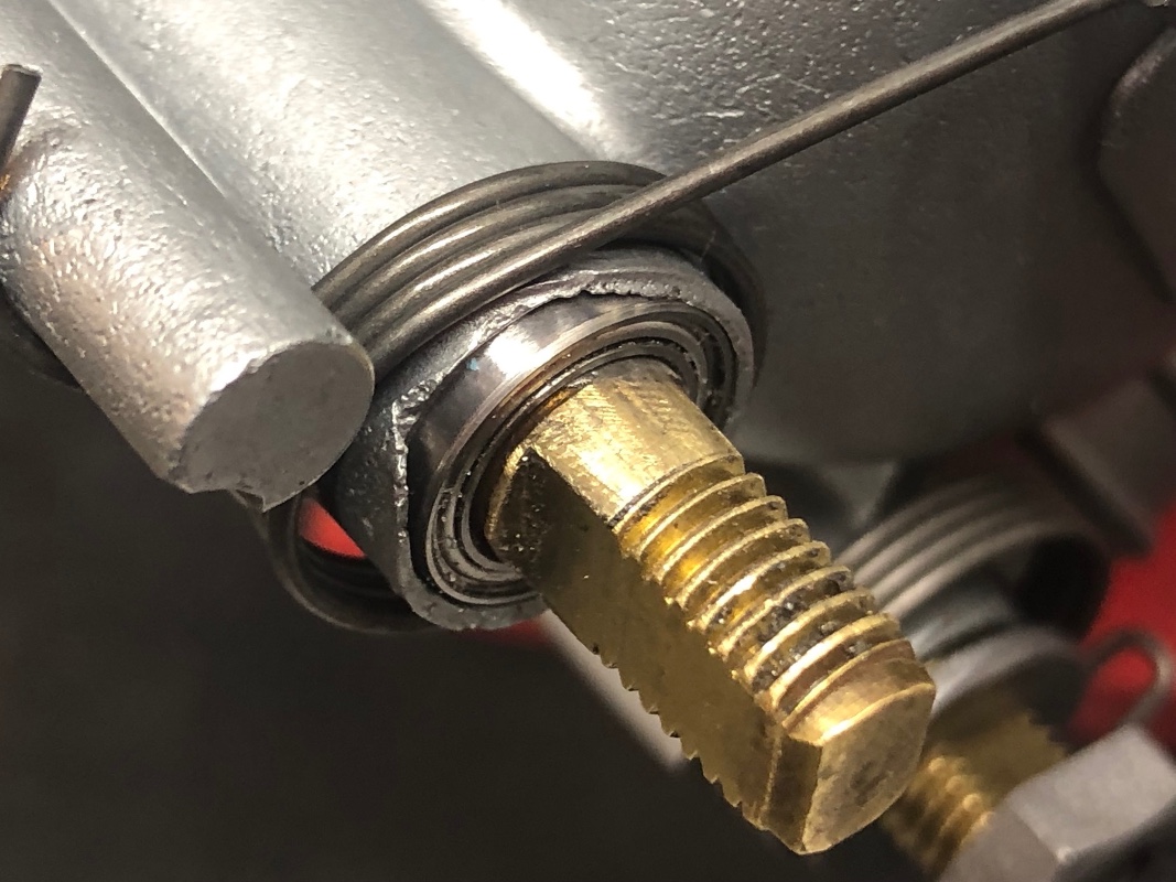

Alésage et pose des axes, ce matin.
Chambrage et pose de bagues
Je passe mon temps à vérifier l'alignement ...
Au fait, la banane a disparue

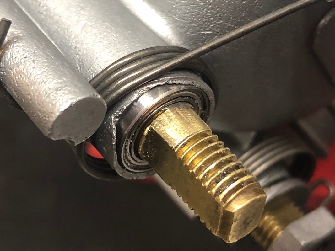

Pose des axes : tout tourne sans blocage !
Le roulement compense la perte de substance
Le plus important : tout est centré ! (gage de réussite)

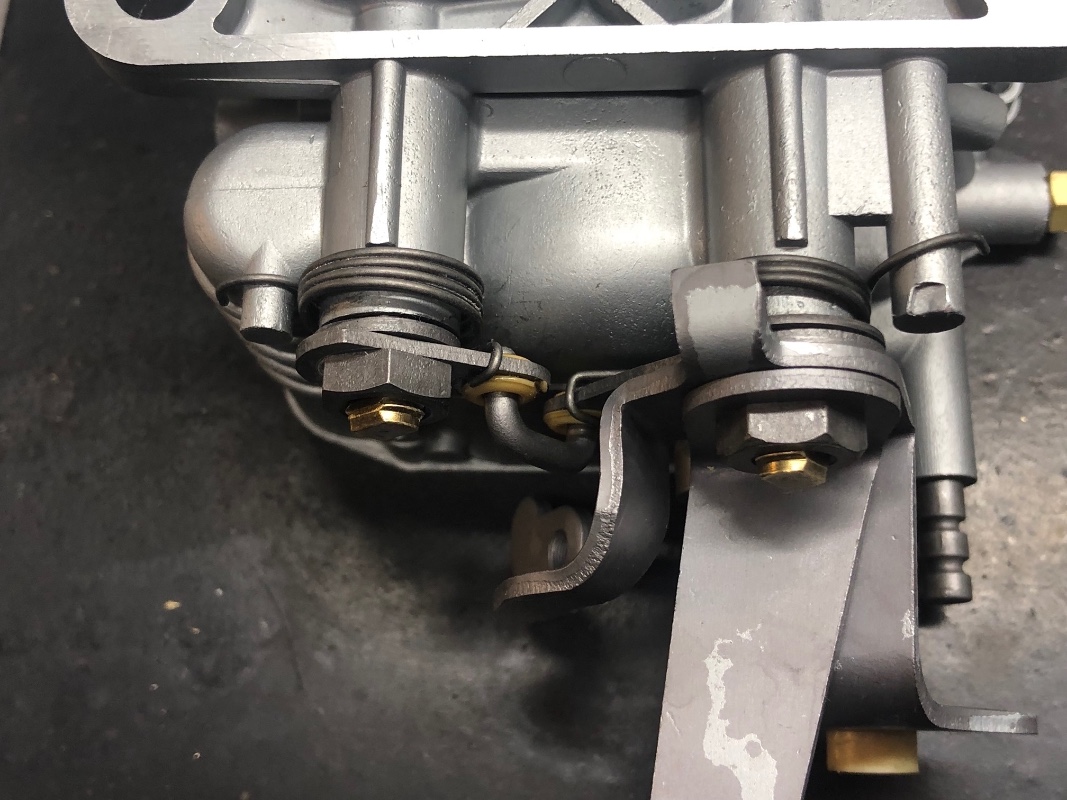

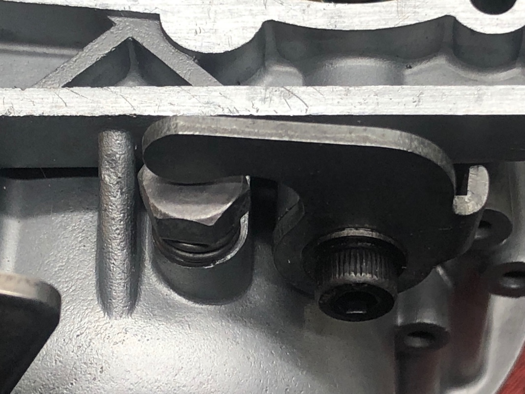

Pose des cames et des ressorts...

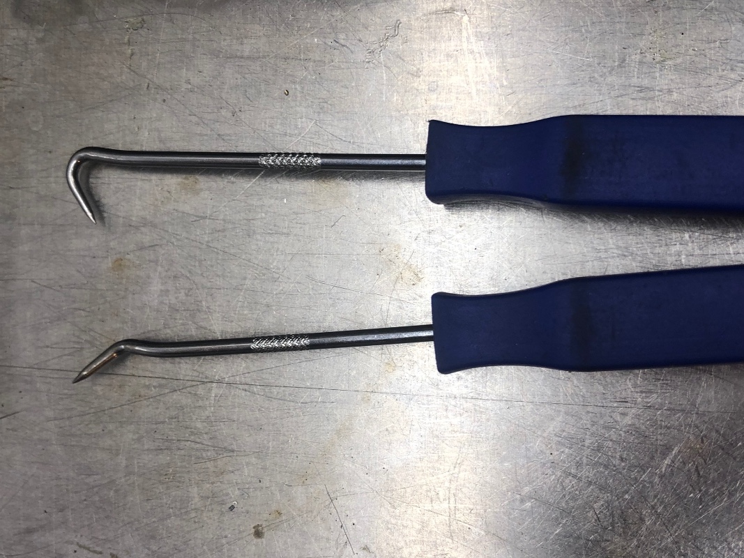

Ces petits crochets sont bien pratiques pour la mise en place des ressorts !

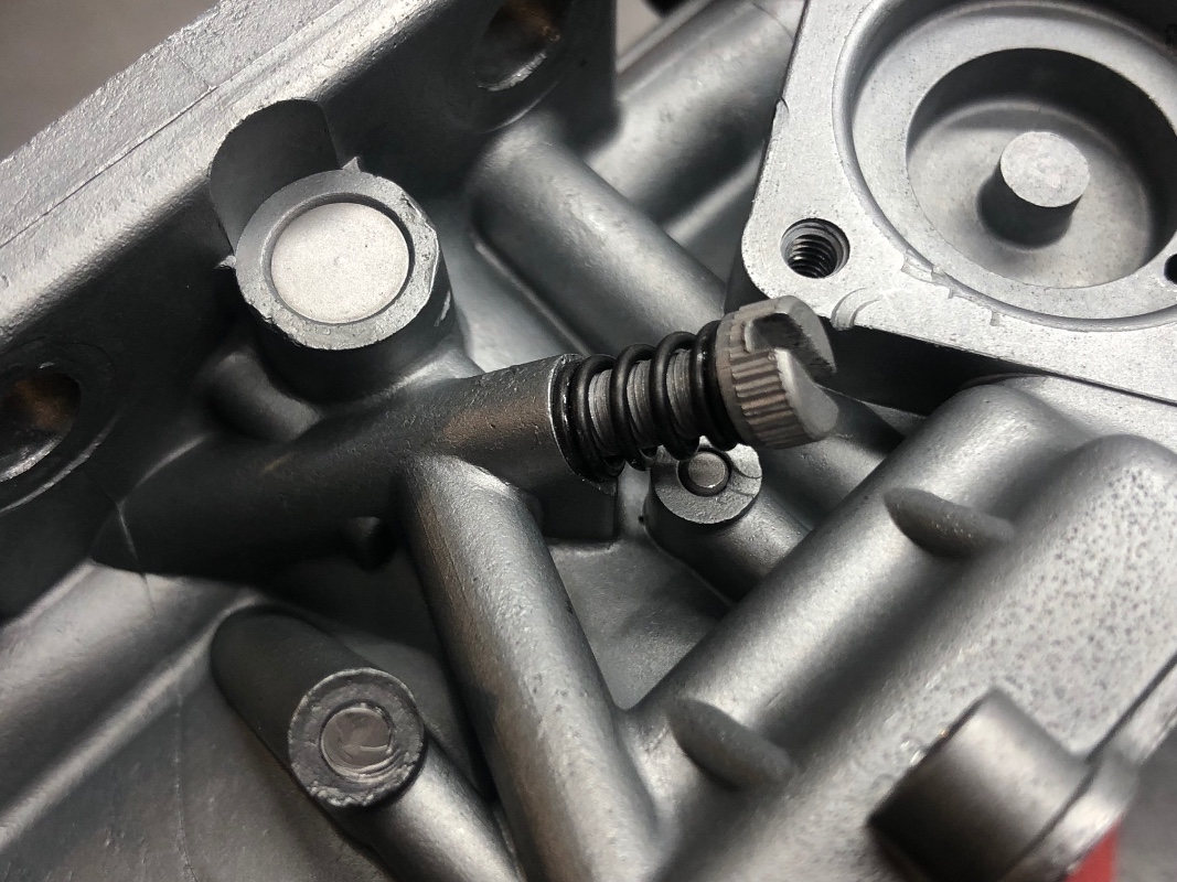

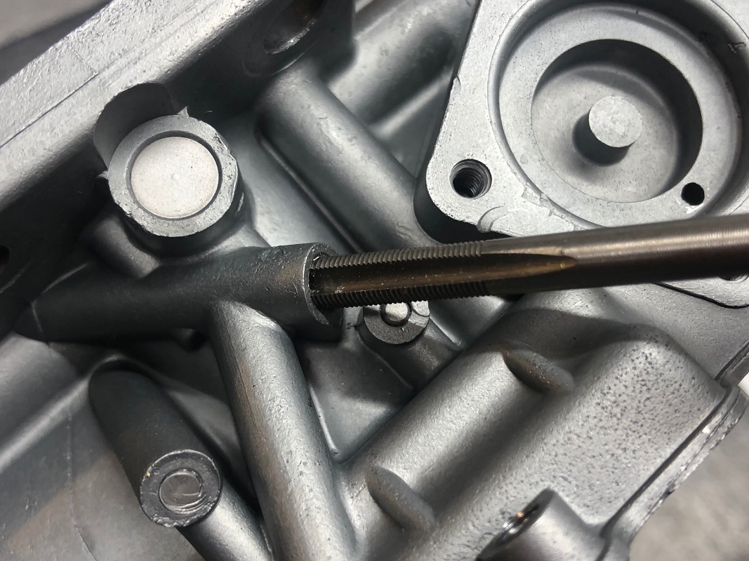

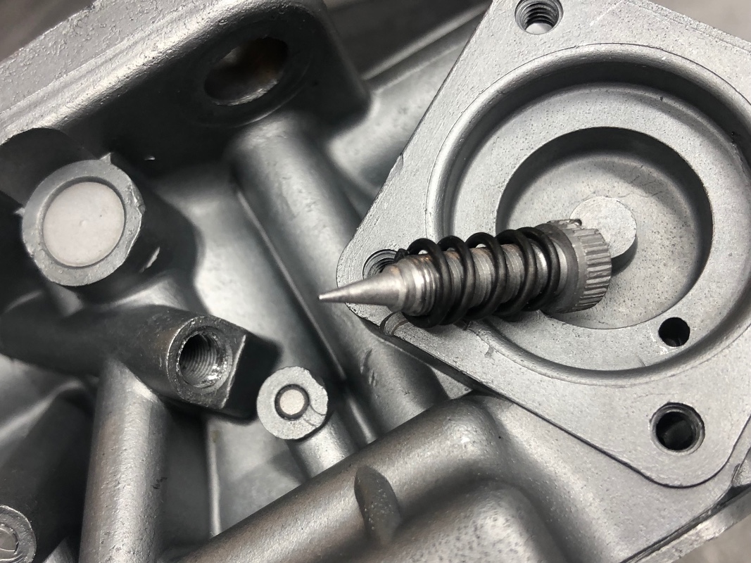

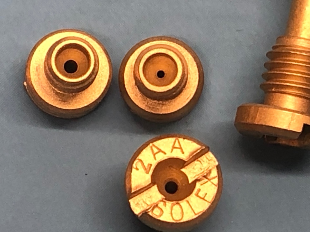

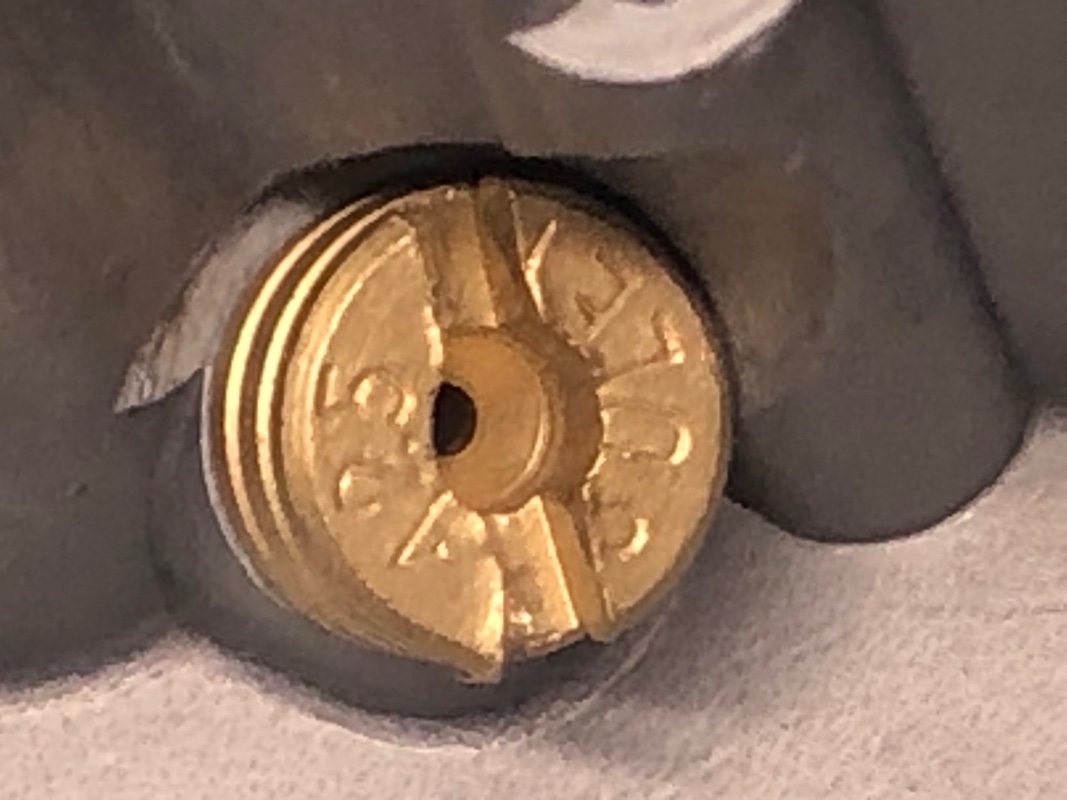

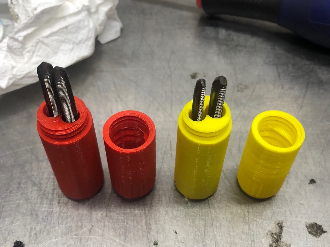

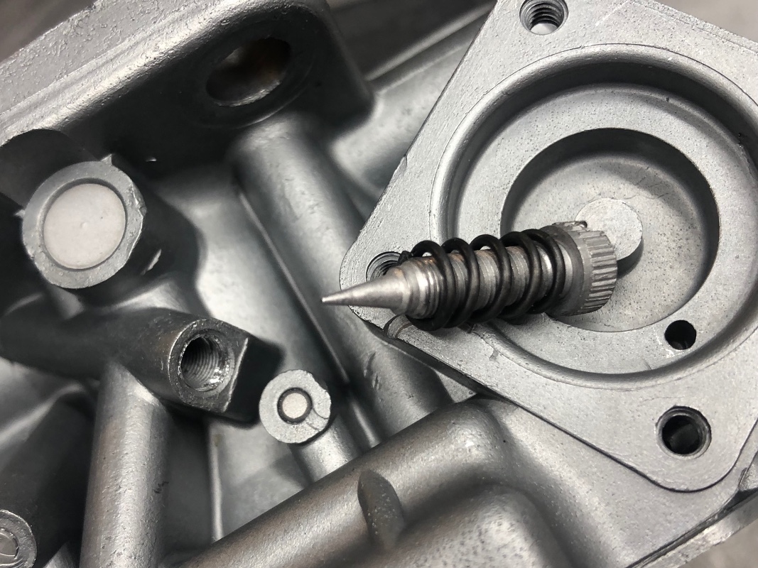

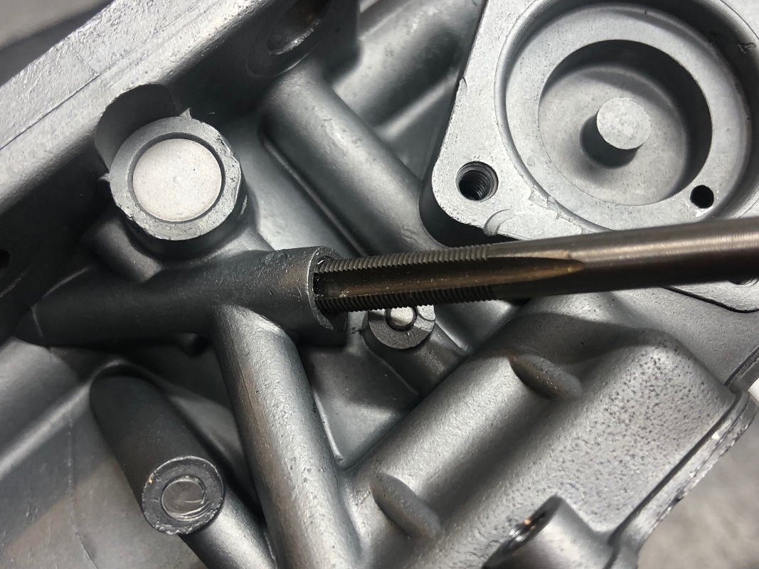

La vis de débit de ralenti (ou vis de richesse) a voulu me faire des misères ... Elle se vissait de travers ...
Un petit coup de taraud M5 en pas fin, de 0,50
Et hop !!!

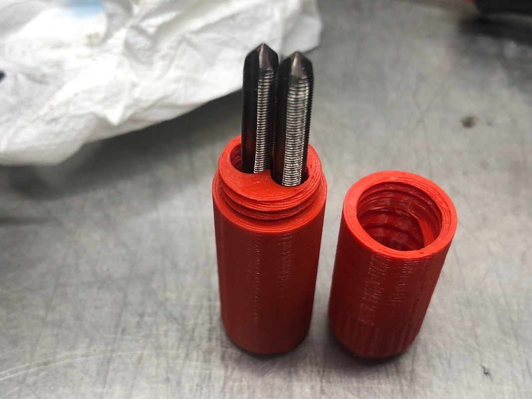

Un peu maniaque, le Lolo pour ranger ses tarauds spéciaux, vis de richesse
Et la boîte jaune pour les vis de couvercle
Pose des papillon avec frein filet sur les vis
Et hop !!!

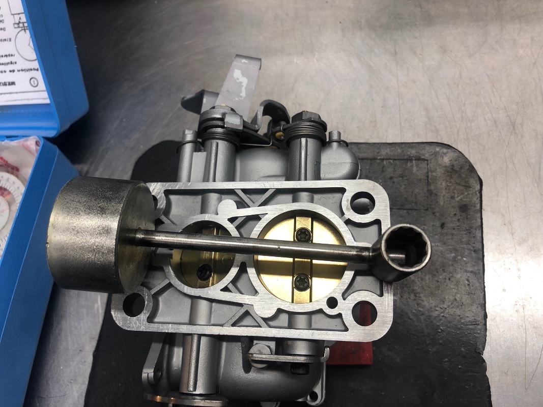

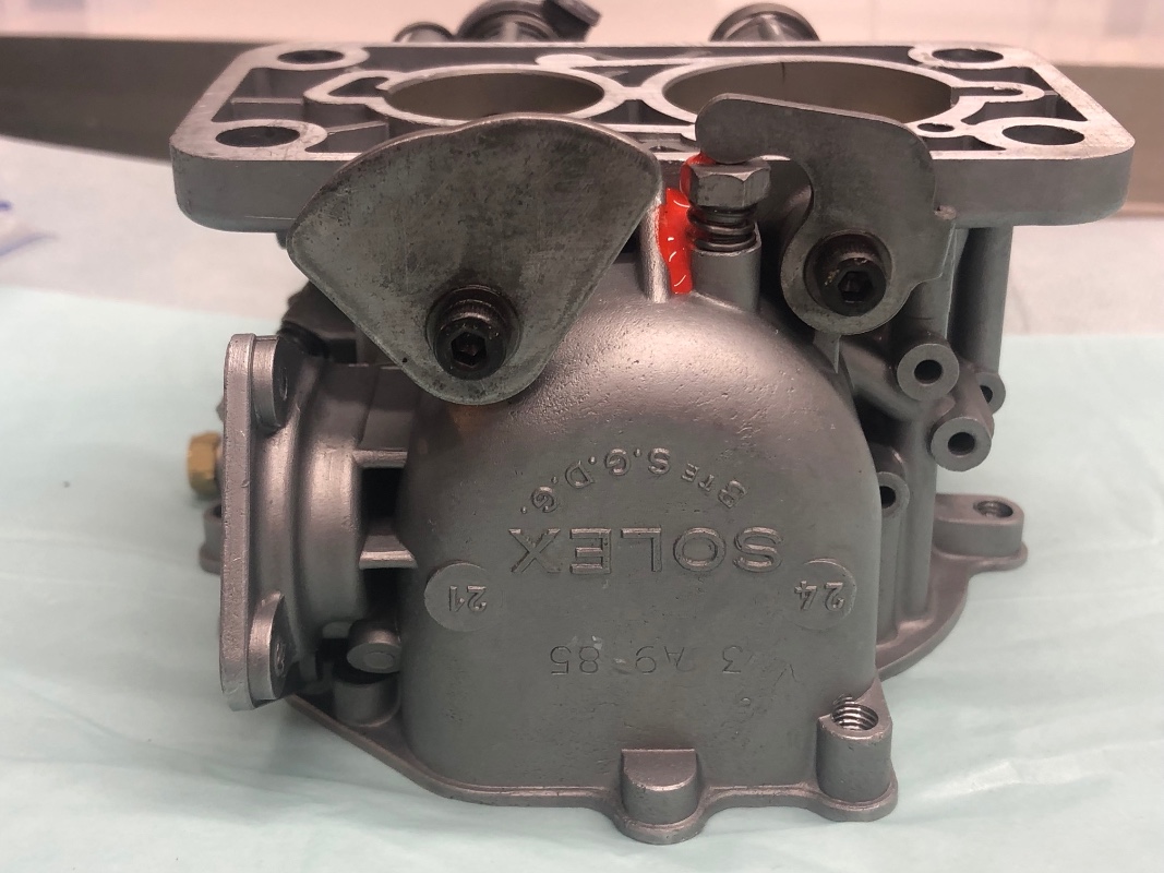

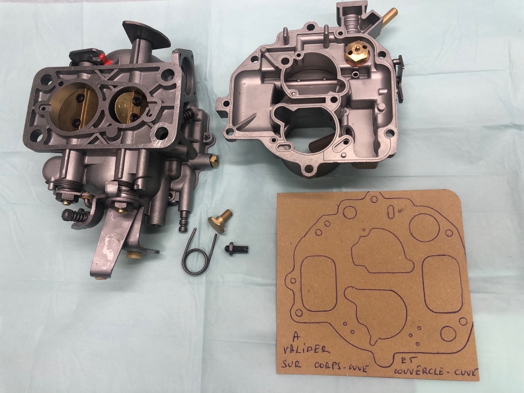

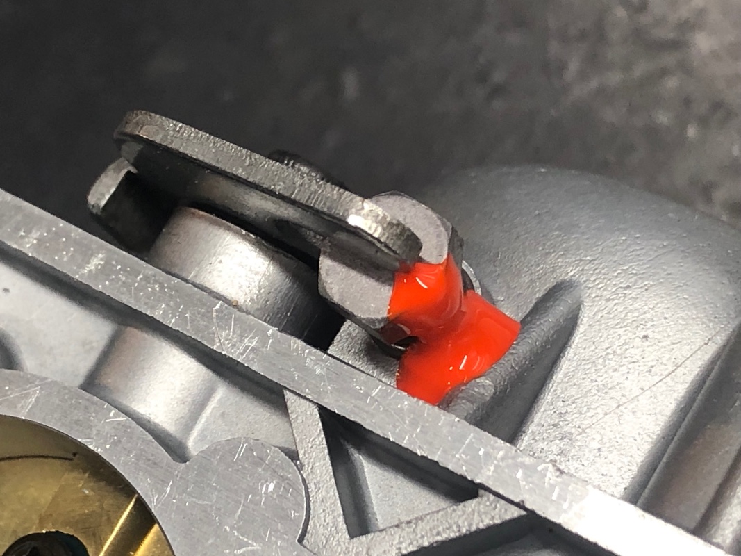

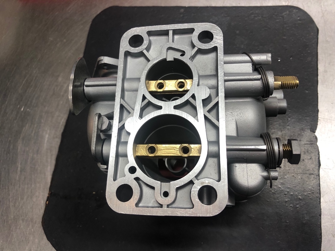

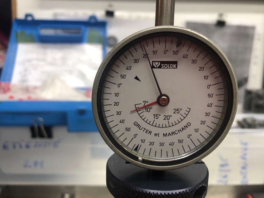

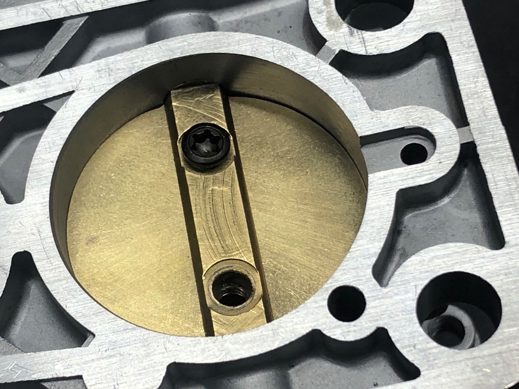

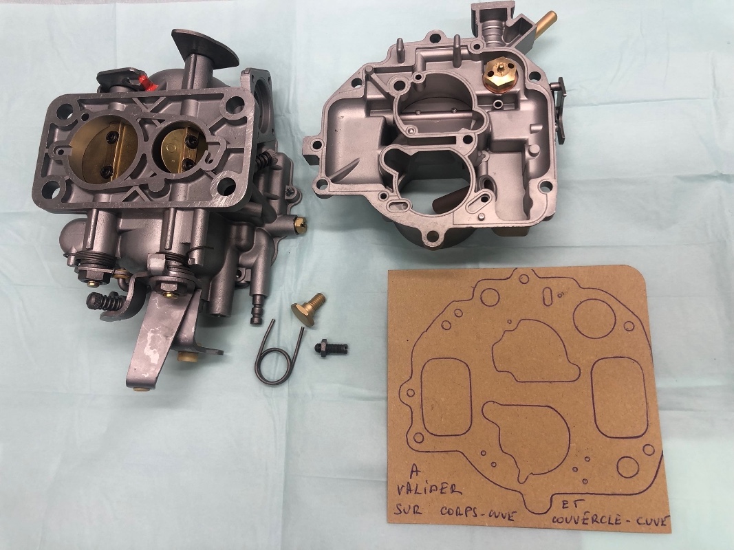

Réglage de bout de course de papillon : on ne parle pas encore de PRN car ce carbu est antérieur aux premiers carburateurs dits dépollués ...
D'ailleurs le contrepoids ne peut se mettre sur l'écrou de 12 (car c'est du 11)
Pas de valeur donnée par Soleex : je prends une valeur classique : 8° 20' ; ainsi le papillon ne se bloque pas en position de repos.

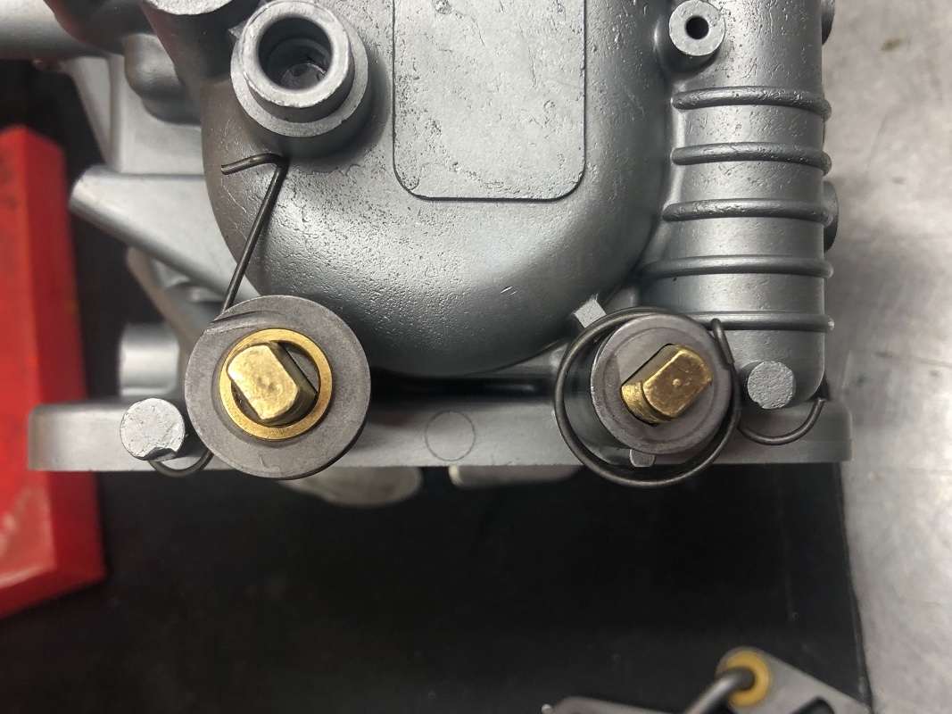

Fin des travaux !
Les vis d'axe restent discrètes !
Fin des travaux !
