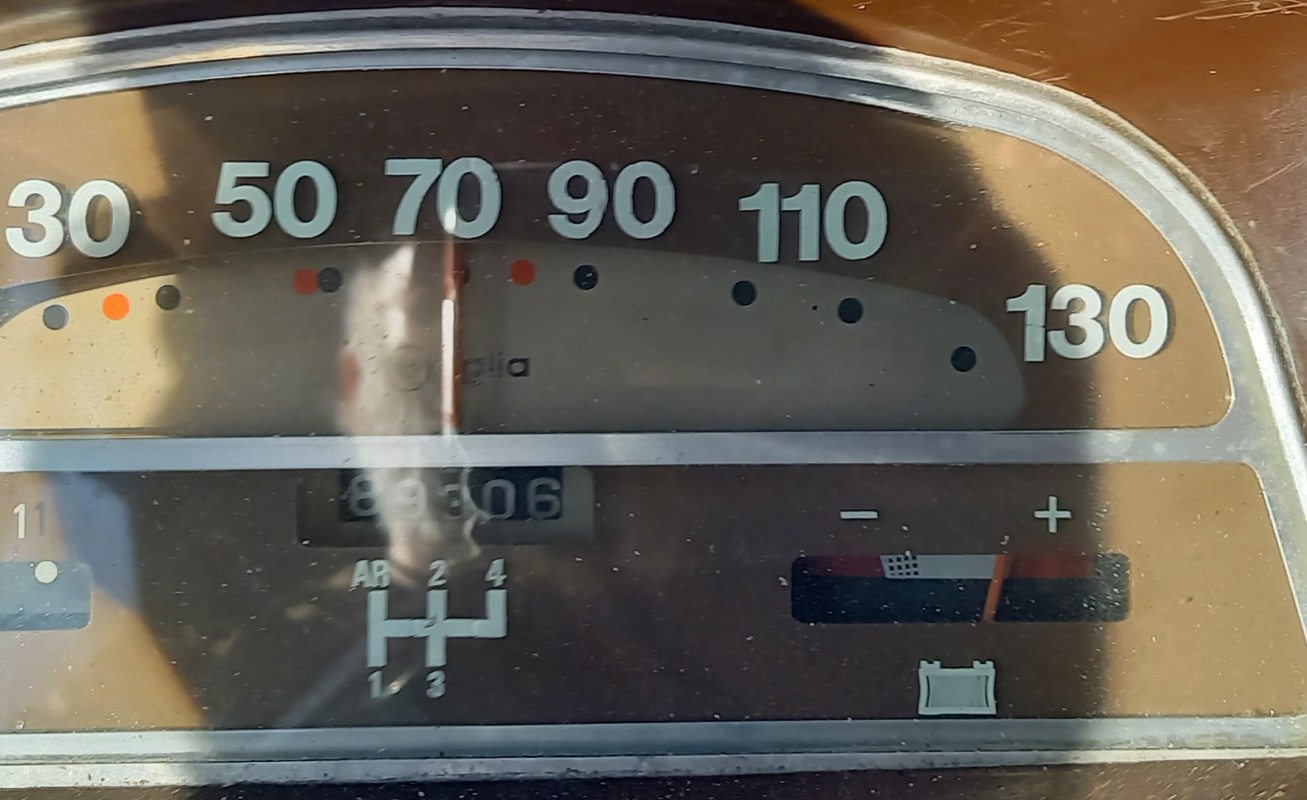

Bonjour à tous, je trouve que l'aiguille frôle dangereusement la zone rouge.
Sur les photos on le voit peu, mais, en fait, elle n'entre jamais sans la zone rouge. A noter, un régulateur électronique Burton neuf.
Qu'en pensez-vous ? Que dois-je vérifier/faire?
Merci pour vos commentaires avis et conseils

Pour moi, l'aiguille n'est pas dans le rouge.
Mais tu peux quand même contrôler la charge de l'alternateur ( moteur tournant) après avoir mesuré au préalable la tension batterie moteur éteind.
Cdt
Alex
Cdt
Alex

Re: Charge batterie
Pour moi, l’aiguille te donne un ordre d’idée de la tension de ta batterie mais ce n’est pas précis.
Effectivement, là dans ton cas, l’aiguille se rapproche de la zone rouge. Si tu as un multimètre, vérifie la tension aux bornes de ta batterie, moteur tournant.
Pour du 6v, tu dois guère dépasser il me semble les 7,4 voir 7,5 volts. Au-dessus, il faut, si tu as la possibilité, changer de régulateur et refaire la même chose.
Pour du 12v, tu dois pas dépasser 14,5.
Mikaël
Mikaël

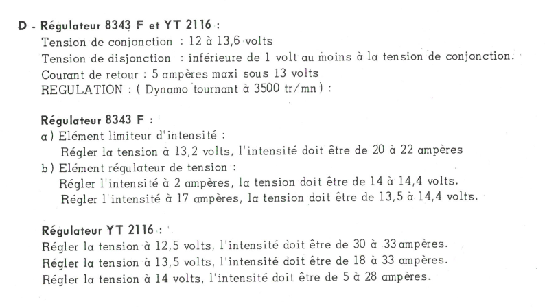

Comme je suis confronté au même problème, mais en 6V, je me réfère au manuel de réparations du constructeur.
La tension maximale semble bien être de 14,4V (on ne parle pas de "phares allumés", même s'il s'agit d'un essai au banc) : @François44 : c'est bien un voltmètre (thermique) qui est au tableau de bord de la 2CV de notre ami @PLUX
Bonne journée à tous !

- Âge : 67
Re: Charge batterie de 2cv aiguille dans la zone rouge - que dois je faire ?
suite et fin.
j'ai changé le régulateur et tout semble pour le mieux.
L'aiguille du détecteur de charge campe au milieu de la zone blanche et les valeurs de la batterie sont redevenues normales.
Encore merci pour vos avis et conseils
suite et fin.
2cv 4 de 1974
- Alex 46
- Messages : 1930
- Ma deuche : 2cv6
Donc il y avait bien une anomalie...on est content que ton avarie soit réparée.

- Messages : 7318
Ton problème de charge venait de 3 pannes possible, la batterie, l'alternateur ou le régulateur ,
Ps.mais une mauvaise connexion
