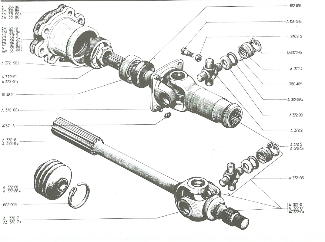

@Stendhal64 : si tu remplaces les croisillons, il n'y aura plus de jeu nulle part...
On trouve des croisillons en vente :https://www.cipere.fr/fr/Citroen-2CV/2C ... /ANR12114/ (par exemple)
Tu veux dire qu'il y aurait du jeu sur les cannelures ?
Tu as bien ce montage ? Tu as raison @celeste , la conduite est plus agréable, moins saccadée dans les virages, avec les cardans homocinétiques...
Mais il faut remplacer la boite de vitesses, les cardans, les moyeux...
Bonne après-midi

Salut Jean-Pierre, oui j'ai bien ce montage, hélas ! J'aurais préféré une version homocinétique.
Je pense comme toi que ça ne peut venir que des croisillons car c'est le seul élément de jonction si je comprends bien. Ils seront remplacés cette semaine, je repasserai ici livrer le résultat des opérations.
Merci pour ton aide.
