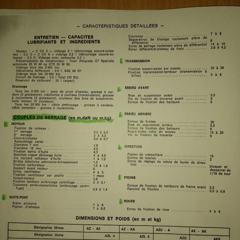

merci deuchémoi, j'ai préférer commander la RTA pour être certain et plus précis.
Je pourrai en faire profiter aux membre du forum.

Voici les couples de serrage indiqué dans la rta.
Si ça peu servir à quelqu un.
